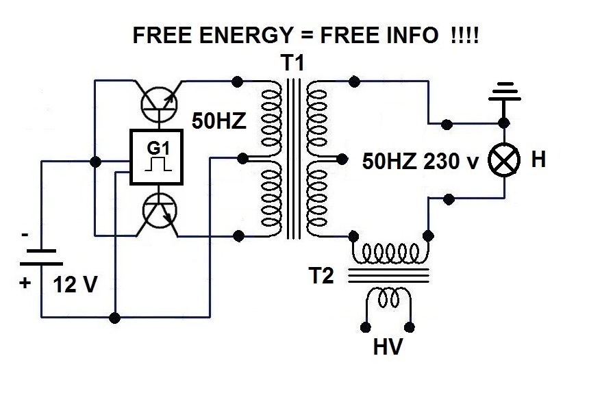

Привет народ.
Ниже привожу упрощенную до нельзя схему.
Схему не проверял, но она проста как гвоздь, посему и работоспособна.
Верхний трансформатор T1 : его задача:
это минимум напряжения во вторичке, и максимум тока при коротком замыкании, на требуемой частоте.
Нижний трансформатор T2 : Его задача :
Создать во вторичной обмотке определенное высокое напряжение на требуемой частоте
и передать потенциал в антенну и сложить сигналы от двух источников синфазно.
Где начала и концы обмоток трансформаторов думаю поймете сами,
умный человек с легкостью разберется в этом вопросе.
Успехов в творчестве.

Это не та схема, что рисовал эскандэр, а текст его.

ет чё , схема увеличения мощности ?на выходе будет не синус 50грц....

надо проверит схему #3770
freeenergyinfo пишет: 2014.10.29
Эта попытка скрестить ежа с ужом очень умозрительная.
Основная проблема в том, как получить низкий выходной импеданс источника высокого напряжения.
Потому смысл наличия мощного источника тока, работающего на КЗ в такой концепции весьма сомнительный.
И второе непременное условие: источник HV должен быть коротко импульсный. Иначе вообще затея теряет всякий смысл.

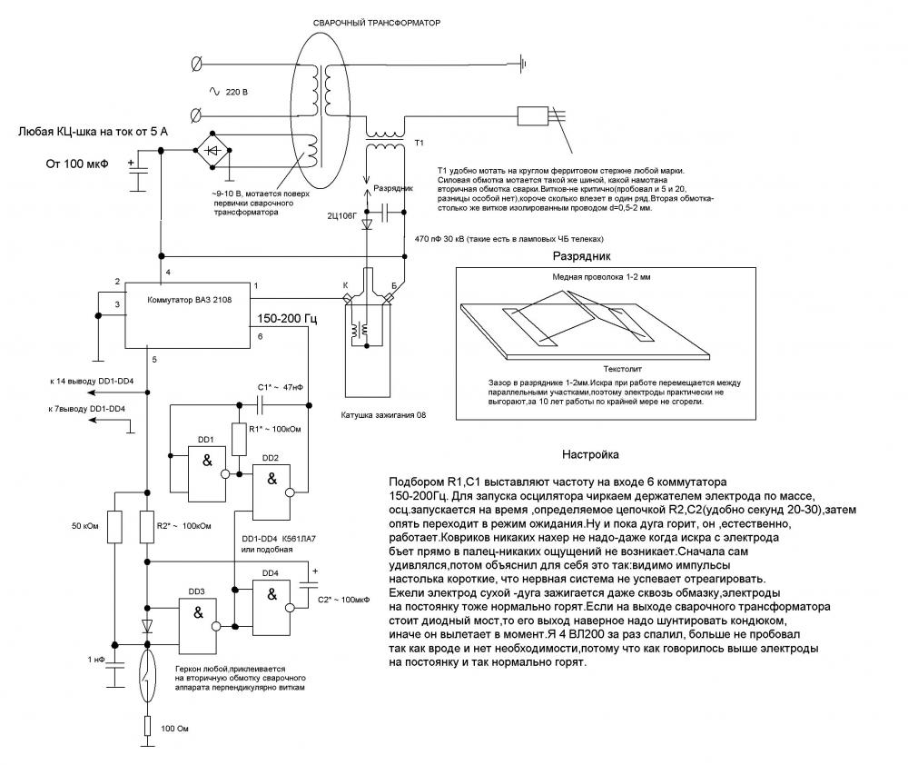

надо проверит схему #3806
схема
Питон, просто Питон...
Спасибо сказали 777, AndreyVK431
11 года 10 мес. назад
Magur
Сообщений: 592
надо проверит схему #3852
Год-два назад я на этот принцип проверил несколько разных схем. Вот так как показано толка не будет
