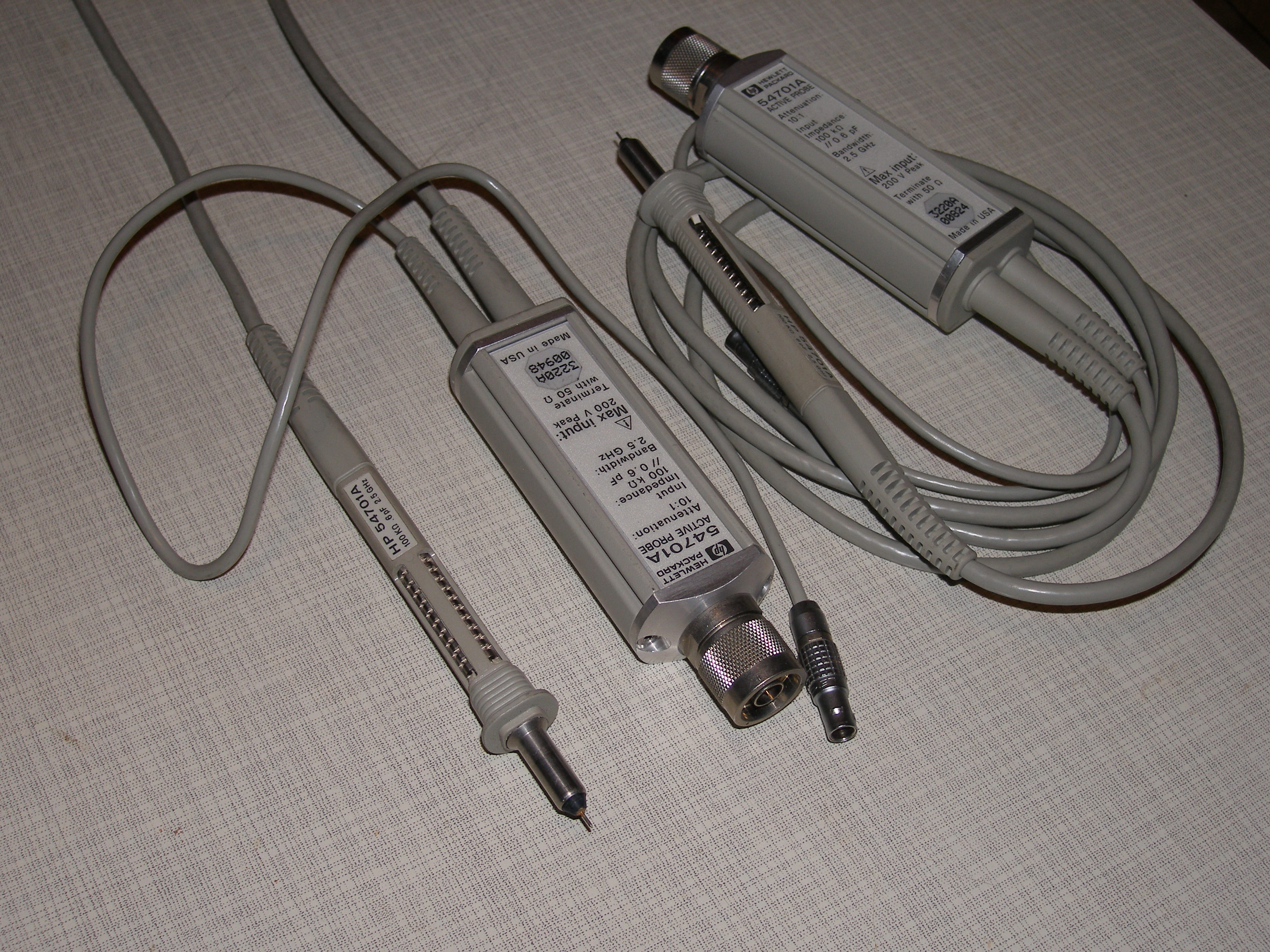

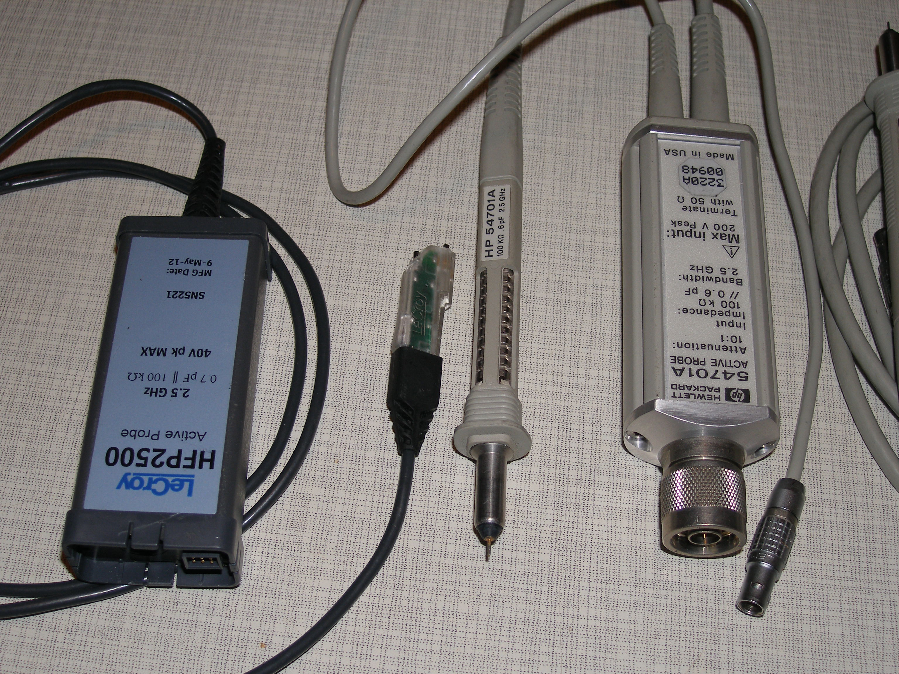

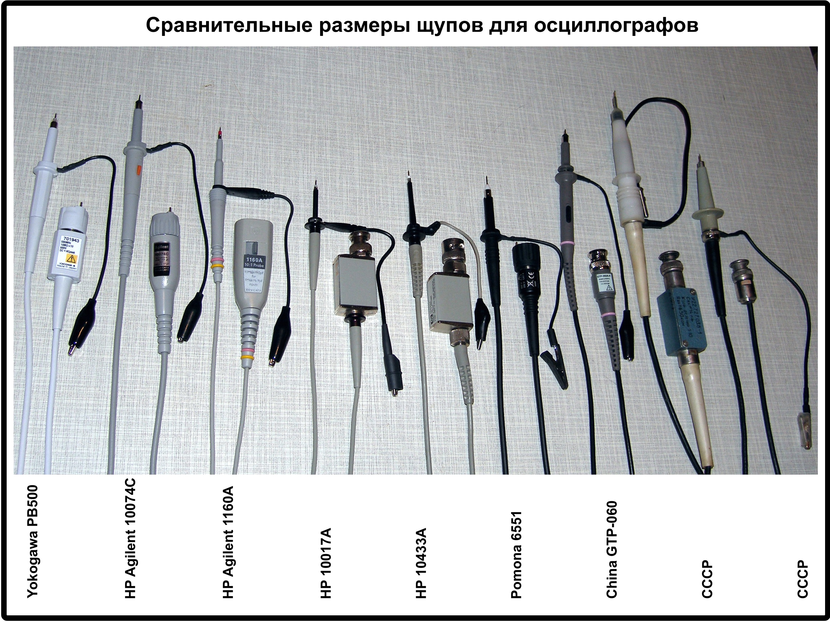

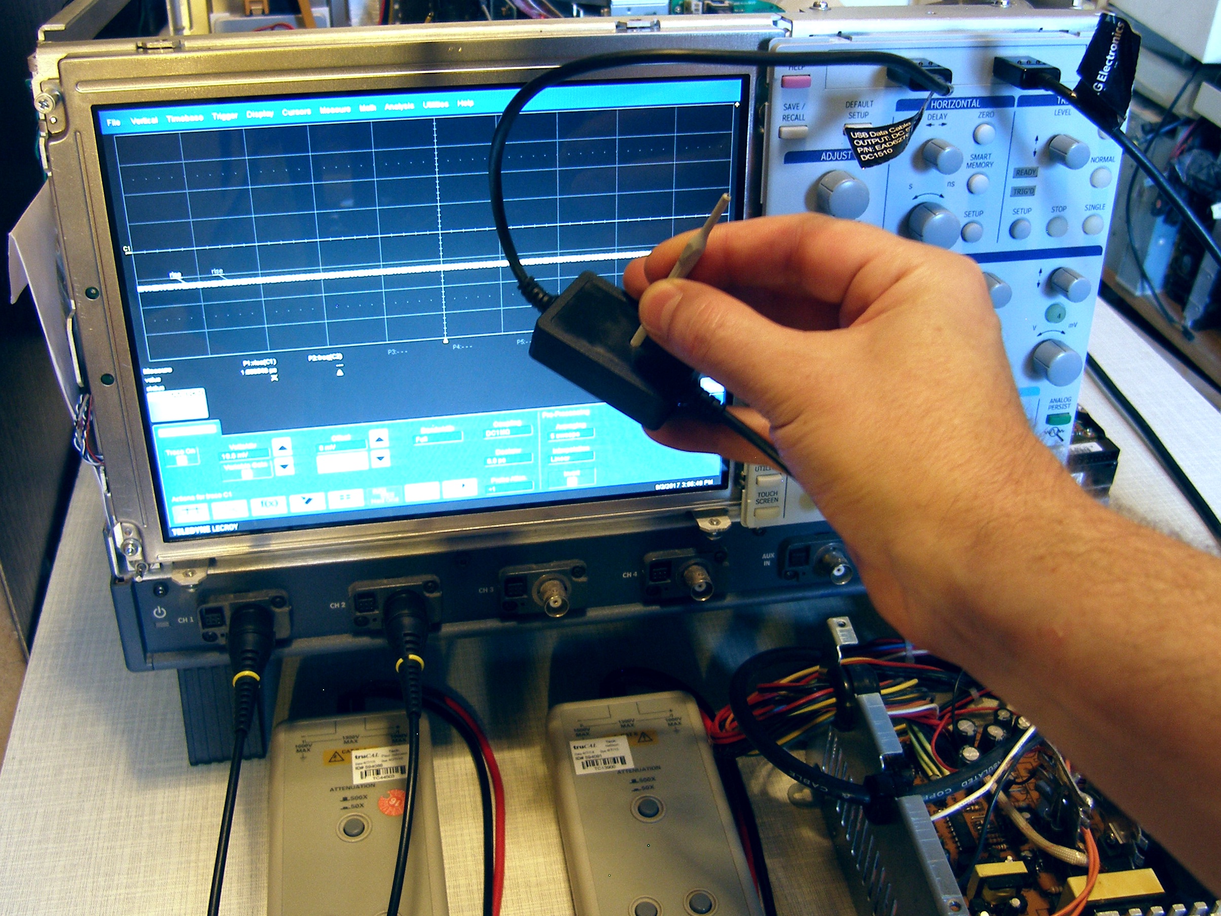

Прибыла пара активных щупов 2.5 ГГц.
Выглядят очень солидно и добротно.
Несравненно солидней других моих активных цупов 2.5 ГГц:
При этом емкость у них, даже чуточку меньше - 0.6 пФ. А неразрушающее напряжение - 200 В
Но главное преимущество, что они могут работать с любой аппаратурой 50 Ом, поскольку не используется никаких умных интерфейсов, а кабель питания удобно выведен отдельным шнуром. Осталось только подготовить источник питания.

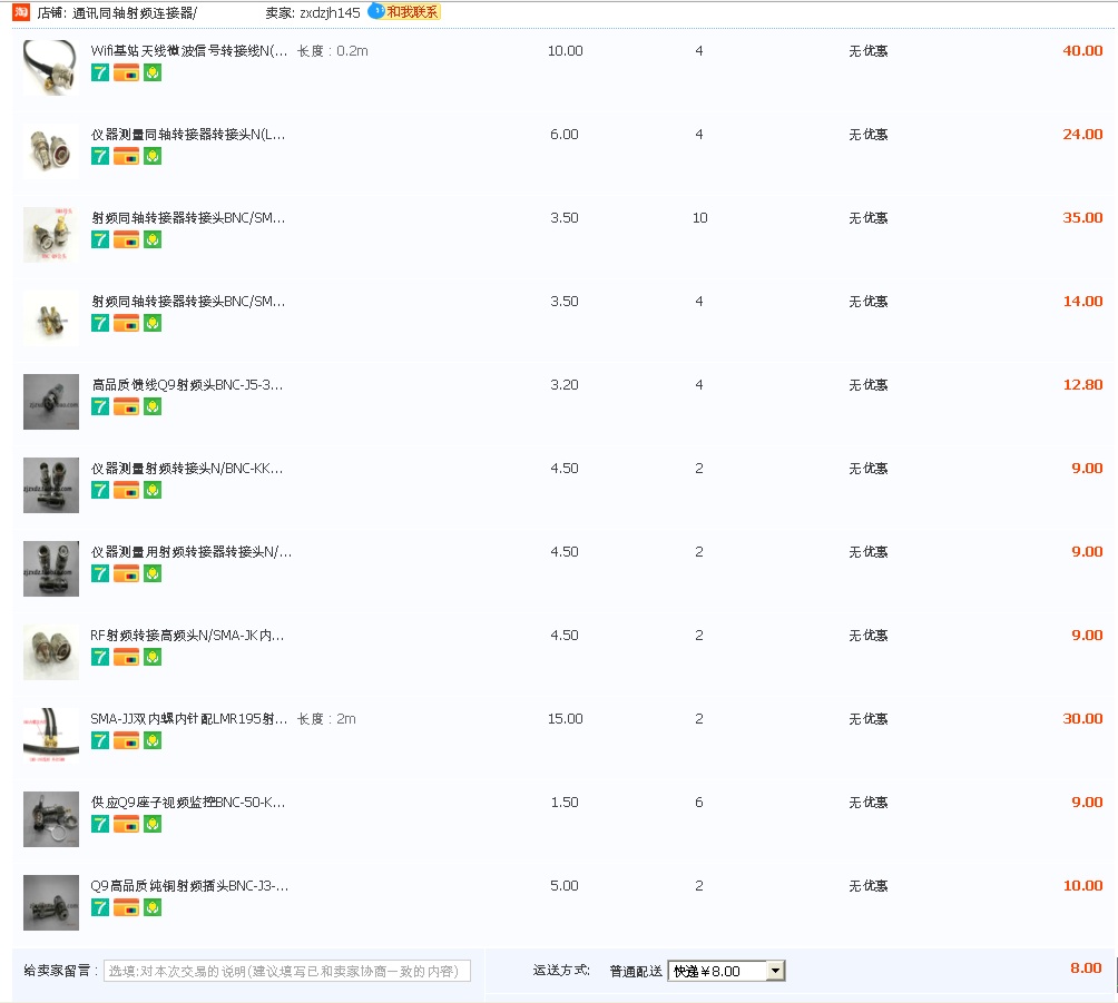

Ну и, конечно, переходники-адаптеры для всех типов входных разъемов осциллографов нужны и уже приобретены:
Разъемы для питания LEMO - дорогущие, черти. Но все решил использовать оригинальные: world.taobao.com/item/555922803223.htm

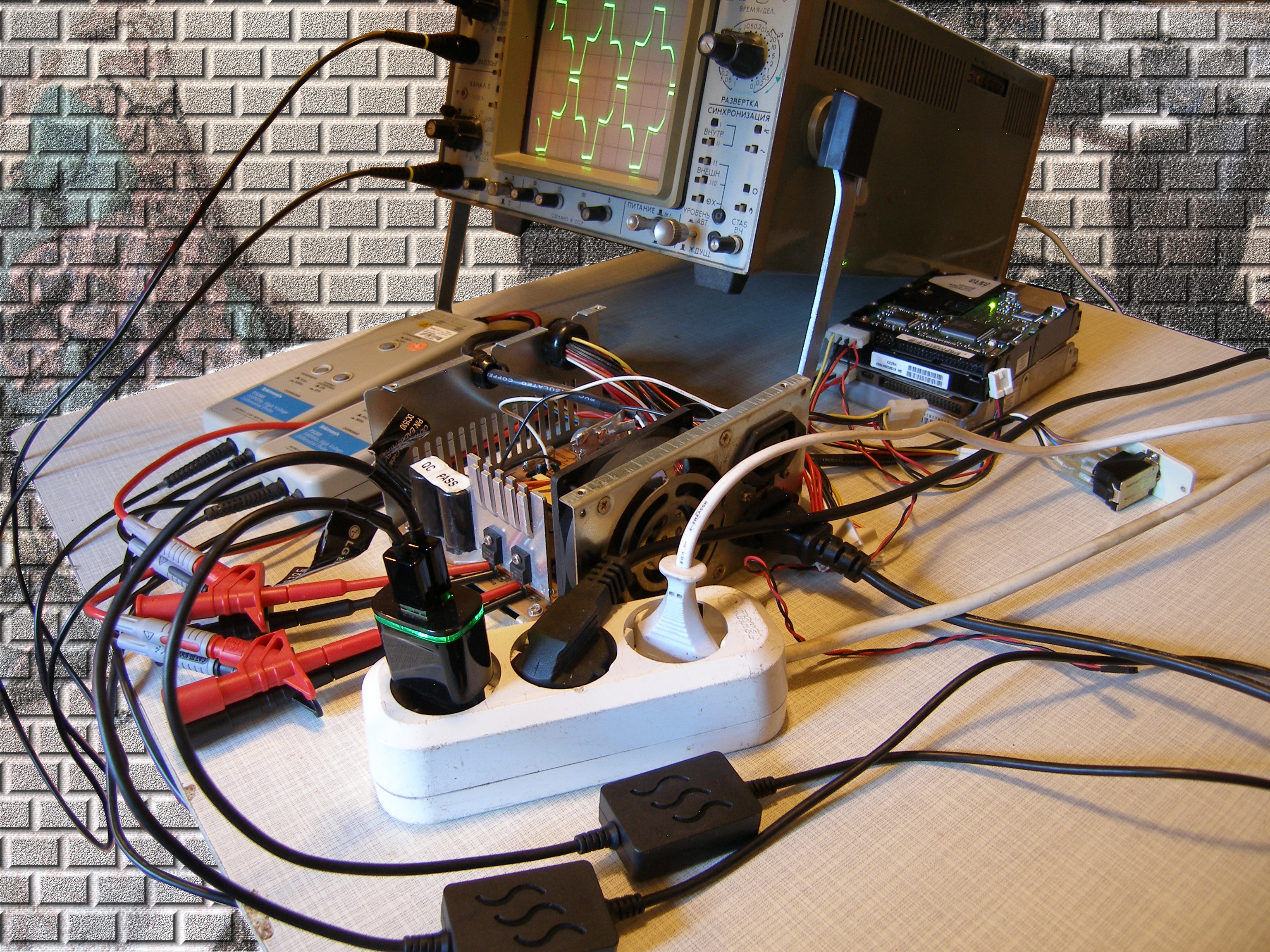

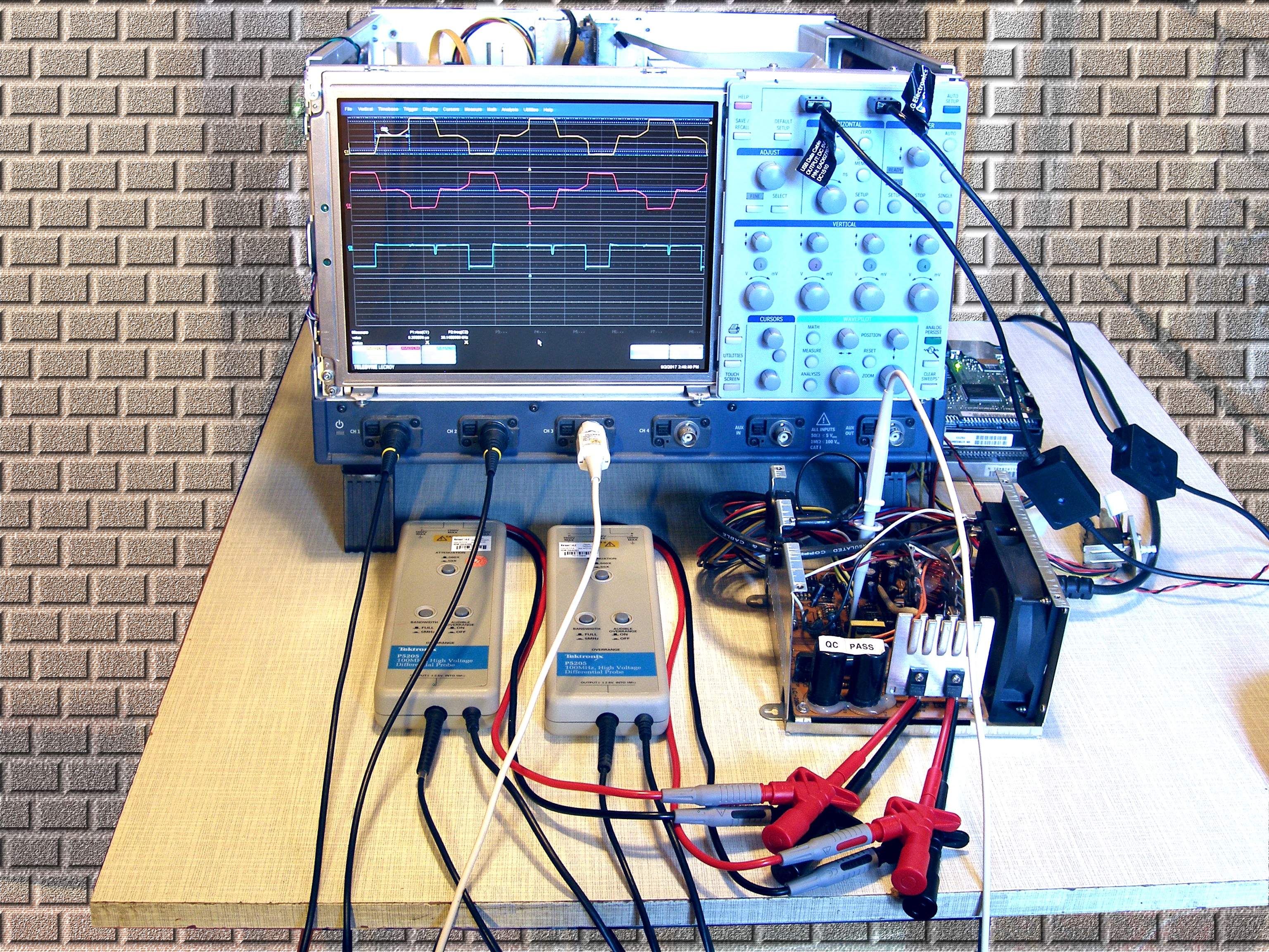

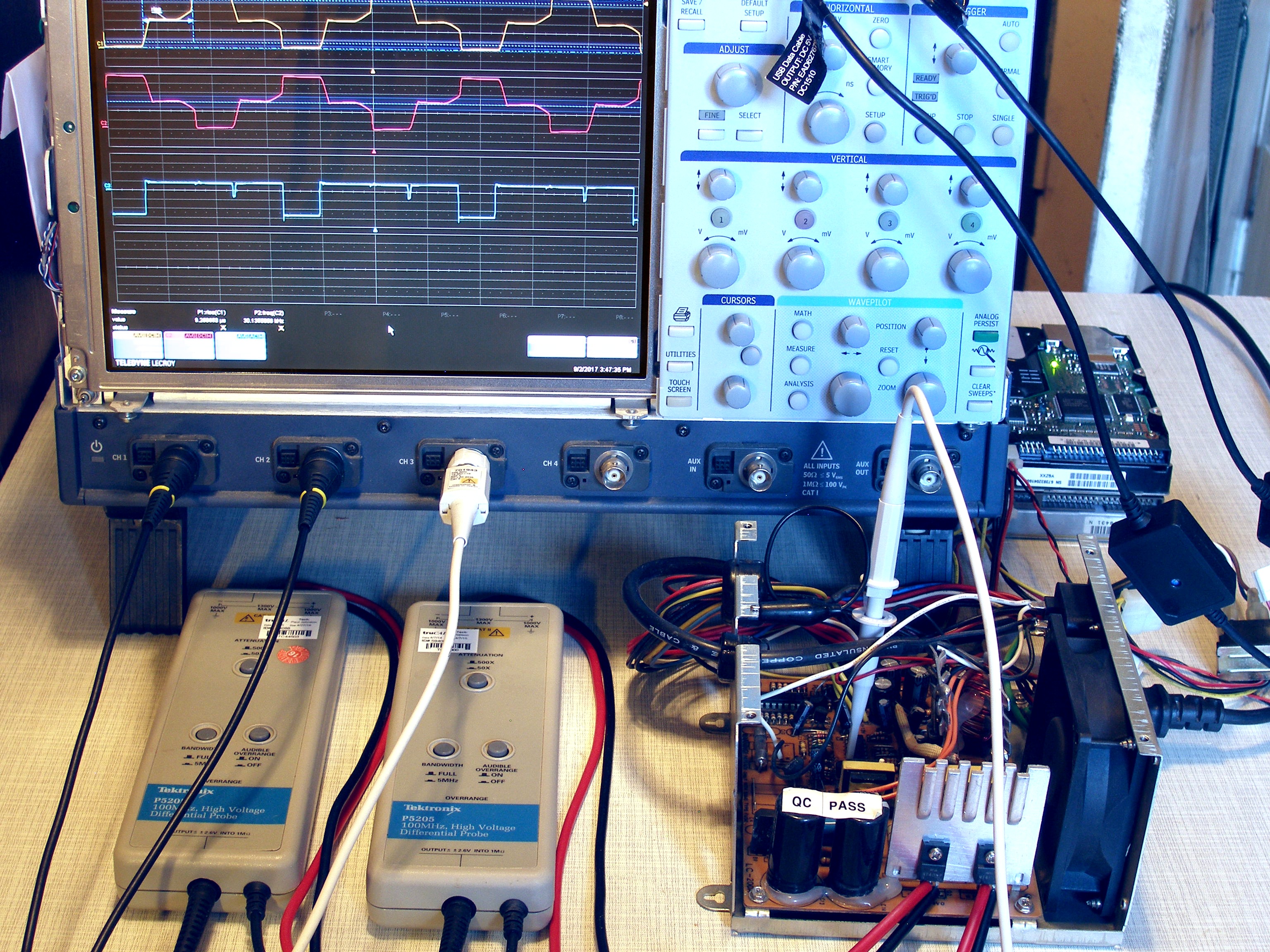

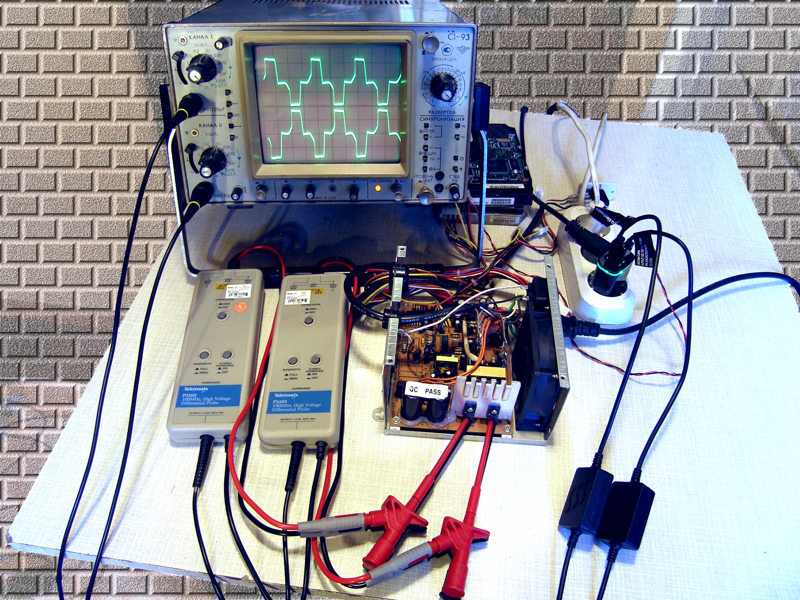

Сваял независимое питание к дифференциальным высоковольтным щупам Tektronix P5205 вместо штатного "питальника" TekProbe interface. Кажется, вышло вполне пристойно. Использовал двуполярный изолированный преобразователь COSEL CO., LTD (Japan) 5В / +15В,-15В в экранированном корпусе. Для спокойствия добавил так же LC-фильтры по питанию.
Корпуса подбирались точно в размер, на Таобао.
USB кабель - LG 20AVG.
Как донора сигнального кабеля раскурочил новые китайские щупы 1:1.
Получилась очень практичная вещь, а главное - универсальная.
Питание - от стандартных usb-портов осциллографа, или, в случае их отсутствия, от сетевого адаптера 5 В,. Потребление P5205 - 3 Вт (2 х 100мА, 15В).

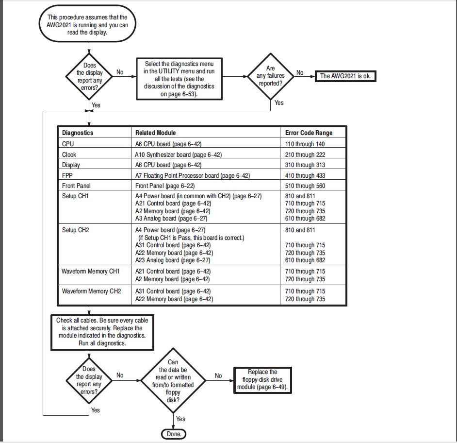

Может, кому-то будет интересно:

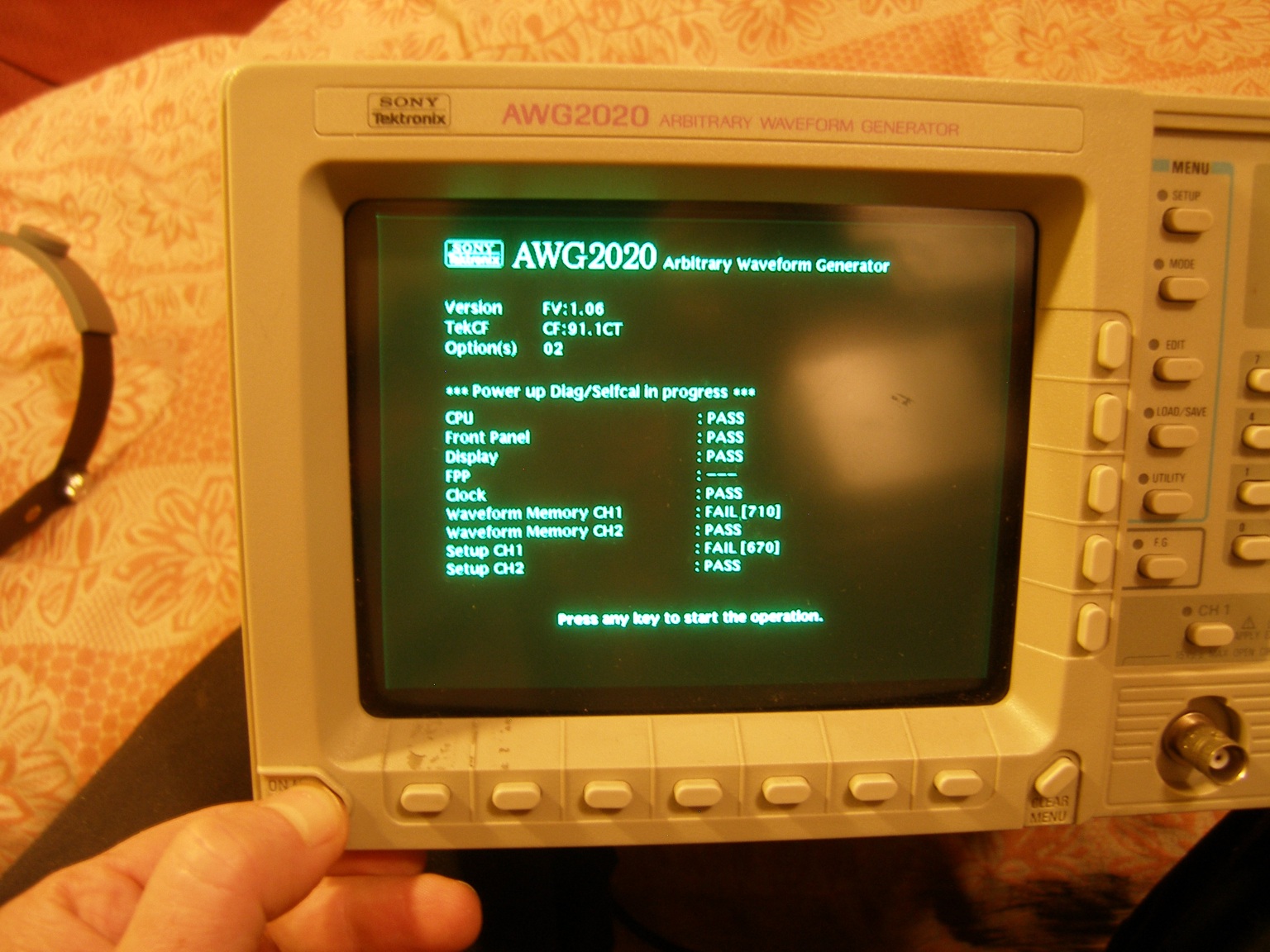

Papa Carlo пишет:
Converter пишет: Ошибки все еще присутствуют. Правда коды уже другие. Заказал второй экземпляр AWG для выявления дефектов методом сравнения.
Вы спрашиваете, потому что у вас есть такой же AWG?
Да,уже пару лет лежит мертвым грузом.Даже где-то были фотки с хорошим разрешением блока А3/А23 (он у меня не работает,остальное все починил).Ошибка 603 ,если память не изменяет.
603 - это вряд ли:
По правде говоря, я им всерьез еще не занимался. Отложил на задний план в очереди приоритетов. 3 осцилла нужно на ноги поставить, потом им заниматься буду.

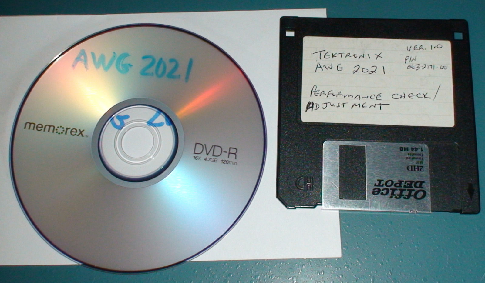

Хочу найти диск с тестами и образцами к AWG2k, что производитель прилагал. У вас его нет случаем? Видел на eBay, но там за него хотят денег:

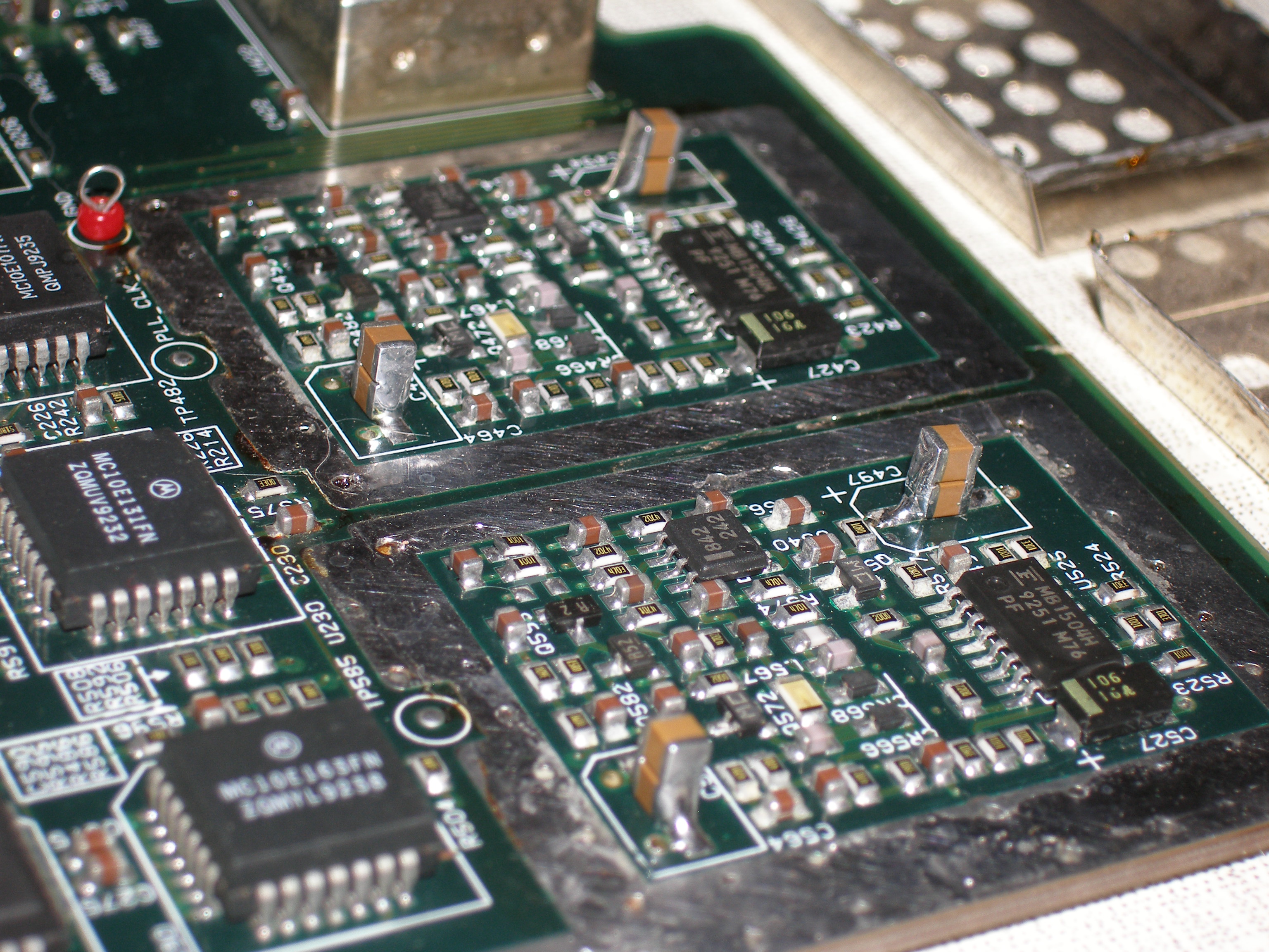

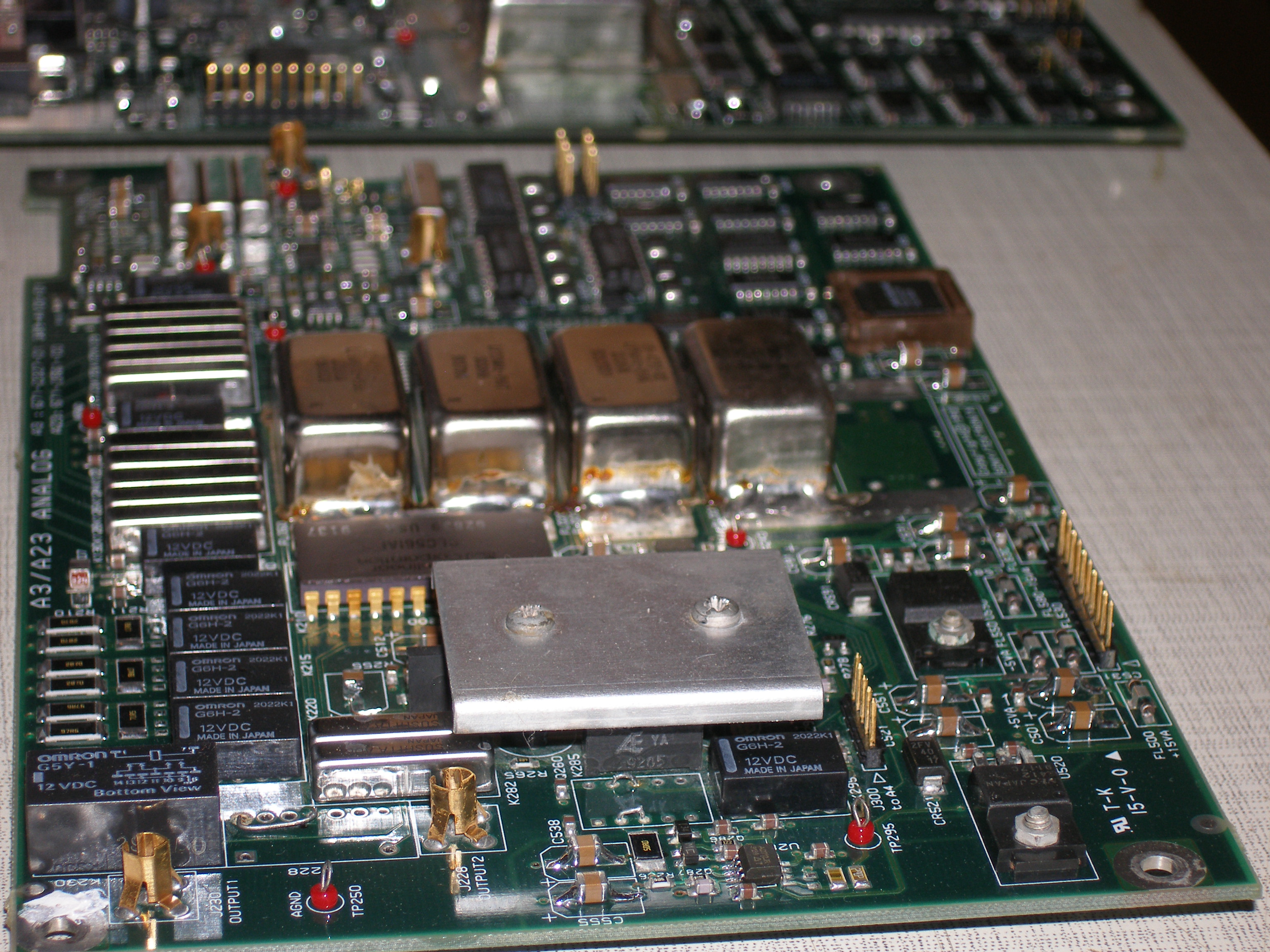

Вы тоже электролиты в нем заменили? Я заменил все на керамику. Получилось как-то так:

Papa Carlo пишет: У вас плата A3/23 в хорошем состоянии,а у меня живого места не осталось,все разьело,только под замену.Если у вас будет лишняя,хоть и не рабочая,то дайте знать,выкуплю по разумной цене.
Посмотрел старое фото,ошибка 630.
ОК.
Хотелось бы мне найти более подробную расшифровку кодов. Например, чем отличается код 630 от кода 670?
Упомянутый выше софт, я так понимаю, вам не попадался?
