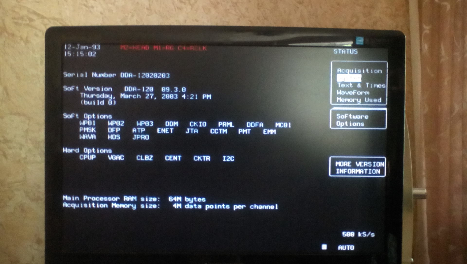

Нужно сказать, что имея даже опыт работы на советских аналоговых осликах осваивание цифровика Лекрой 93ХХ - задача не из легких. Пара часов тыкания по кнопкам конечно гораздо эффективней теоретического штудирования руководств, но может возраст, а может провал практики бьет ключом по башке и вызывает забытые ощущения прогульщика-студента на экзамене. :blink: К глубокому разочарованию обнаружил, что математика купленного осла минимальна - выудил в сети, что в свое время мой ослик просил 30 т. баксов и еще столько-же хотели за полный матпакет. :ohmy: Существует закрытая группа groups.yahoo.com/neo/groups/LeCroy_Owners_Group/info, на которой выложили по доброте душевной JED-файл типа ввиду морального устарения линейки, но придется писать письма участникам с просьбой членства. Кроме того довольно смутно представляю себе методику прошивки столь сложного прибора. Вообщем почти неделю гранит грызем не жалея зубов, а просто только кошки плодятся. ;)

Алик пишет: Нужно сказать, что имея даже опыт работы на советских аналоговых осликах осваивание цифровика Лекрой 93ХХ - задача не из легких. Пара часов тыкания по кнопкам конечно гораздо эффективней теоретического штудирования руководств, но может возраст, а может провал практики бьет ключом по башке и вызывает забытые ощущения прогульщика-студента на экзамене. :blink: К глубокому разочарованию обнаружил, что математика купленного осла минимальна - выудил в сети, что в свое время мой ослик просил 30 т. баксов и еще столько-же хотели за полный матпакет. :ohmy: Существует закрытая группа groups.yahoo.com/neo/groups/LeCroy_Owners_Group/info, на которой выложили по доброте душевной JED-файл типа ввиду морального устарения линейки, но придется писать письма участникам с просьбой членства. Кроме того довольно смутно представляю себе методику прошивки столь сложного прибора. Вообщем почти неделю гранит грызем не жалея зубов, а просто только кошки плодятся. ;)
У вас просто залочены все опции. Их можно разлочить .. базовый пакет шьется через стандартную утилиту от лекроя по gpib .. все файлы есть в той группе .. в принципе можно их и сюда перетащить .

Милости просим!!!!!! Буду весьма признателен за квалифицированное название утилиты, потому как чесслово - вижу на экране warming - коленки дрожат.. Уж больно долго вынашивал проект.. Ну а ежли изволите выложить прошивку, то буду думать как отблагодарить..

Алик пишет: Милости просим!!!!!! Буду весьма признателен за квалифицированное название утилиты, потому как чесслово - вижу на экране warming - коленки дрожат.. Уж больно долго вынашивал проект.. Ну а ежли изволите выложить прошивку, то буду думать как отблагодарить..
У меня сейчас напряги со временем .. так что прошу понять.
На скорою руку пробежался по архиву группы .. и выдернул прошивки опций для вас. Все в Архиве.
Суть в том что эти опции хранятся в виде кодов во внешней епром памяти .. которая обычно устанавливается в колодку на плате процессора. Епром от Атмел.
ГАЛ файлы в архиве- эт ои есть прошивки для этой памяти. Записать можно любым прогером.
Второй способ через лекроевскую утилиту - ScopeExplorer .. она вроде как подключается к интернету .. проверяет ваш прибор .. и дает возможность обновить всю программную часть в осле, и на сколько я понял - опции тоже разлачиваются.
Попробуйте.

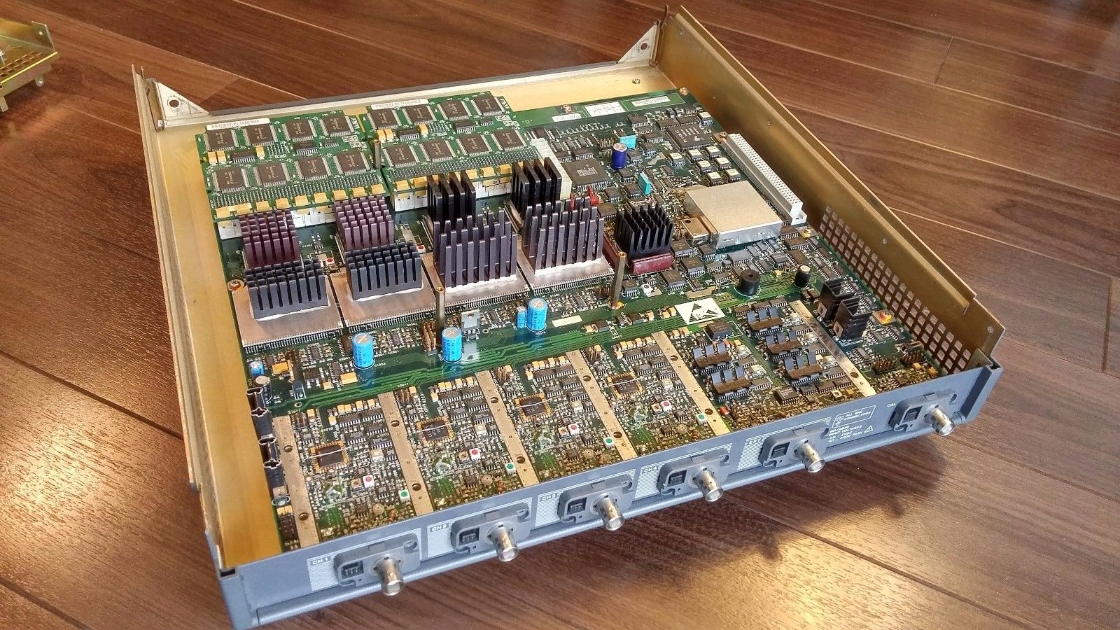

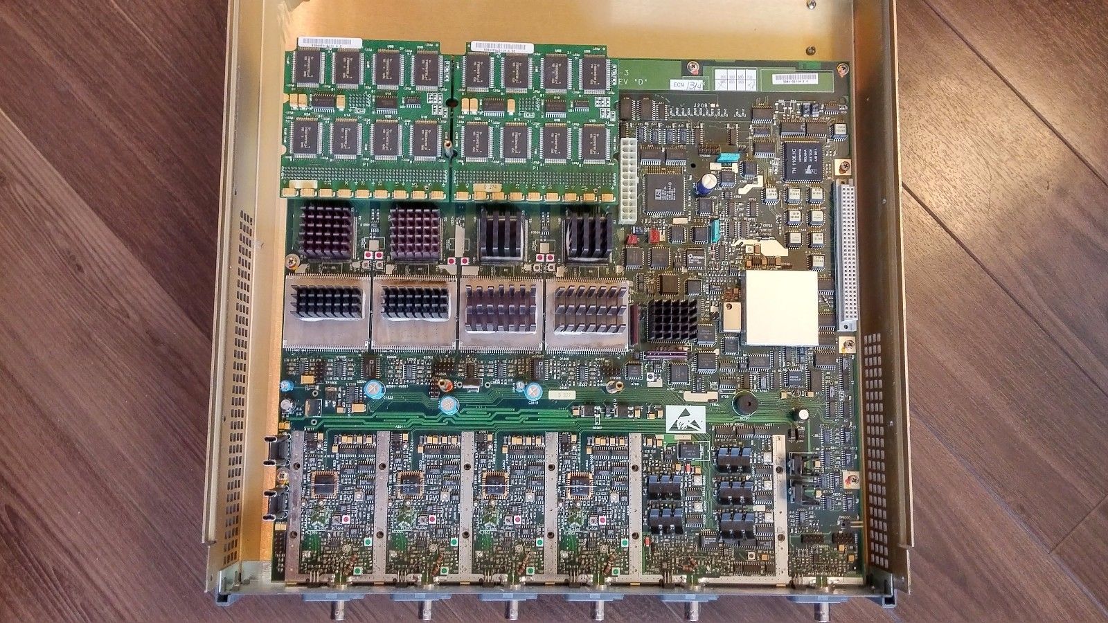

А вот, чем отличается низ LC574 от LC584 (DDA-120).
Память более дешевая и медленная.
Судя по сравнительно символическим радиаторам и хилому разъему питальника, у АЦП аппетиты куда умеренней.

Разлочил наконец-то все опции в осциллографе ! :woohoo:
В группе яху - есть парень который дает ключи разблокировки ..
