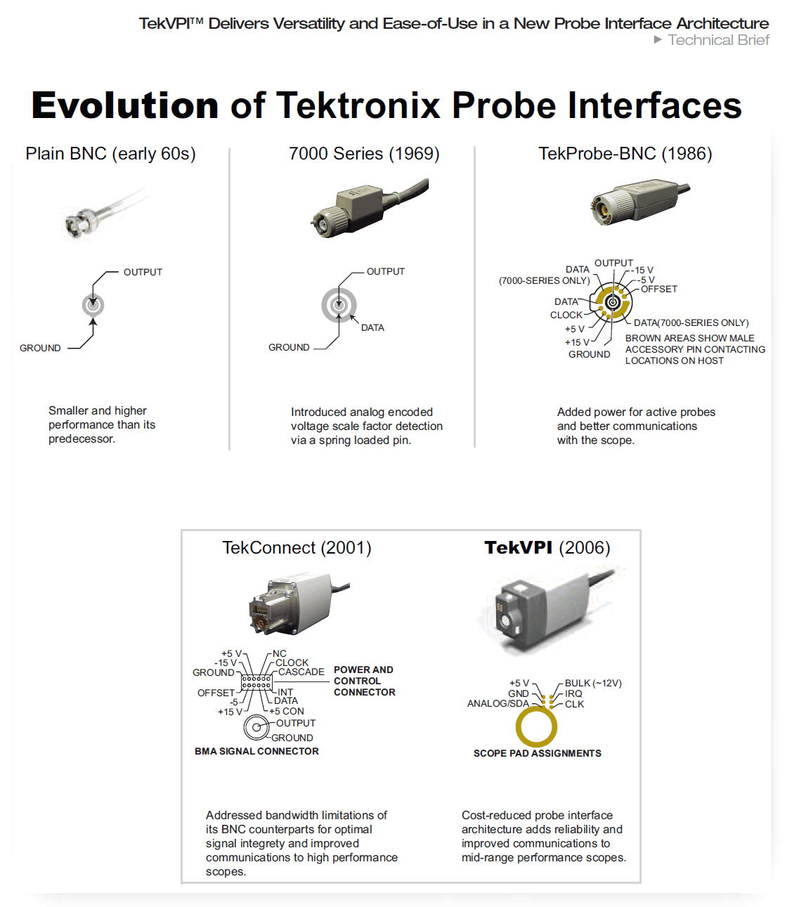

Алик пишет: Продается такая сладкая плюшка на аукционе.. 2.5GНz YOKOGAWA. Переходник под Лекрой вряд ли существует, как думаете, реально самостоятельно побороть? Инфы о начинке ПРАКТИЧЕСКИ ноль.. 100 баксов супротив 1000.. Стоит побороться? С другой колокольни широкополосный антенный усилитель до 2,4 ГГц 20дБ 1,3 бакса...

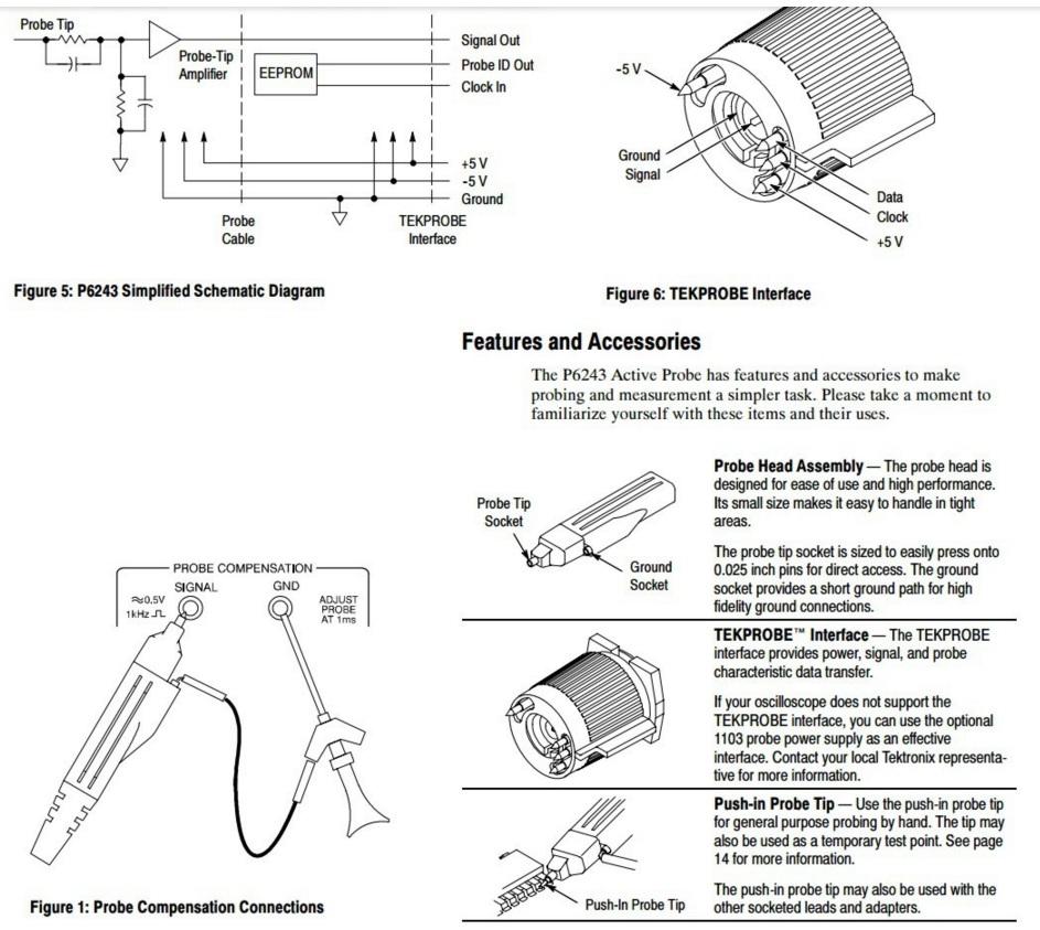

Это смотря о чем они там с ослом общаются. Если связь односторонняя, т.е. щуп только представляется, а осцил после этого просто включает 50 Ом и пересчет 1:10, то это не проблема.
Поделюсь своей идеей по переделке.
1. Покупаете такую коробочку с лекроевским интерфейсом: pp094, pp093, pp092 . Я договаривался об $50 за 2 пары, т.е. по $12.5 один коробок.
2. Расчленяете, выкидываете потроха.
3. Вставляете содержимое вашего активного щупа, правильно скоммутировав питание от интерфейса.
Например с Тековскими щупами P6243, P6245 это должно проходить на рас. Только 50 Ом придется включать вручную. Но если постараться, то и это можно исправить.
