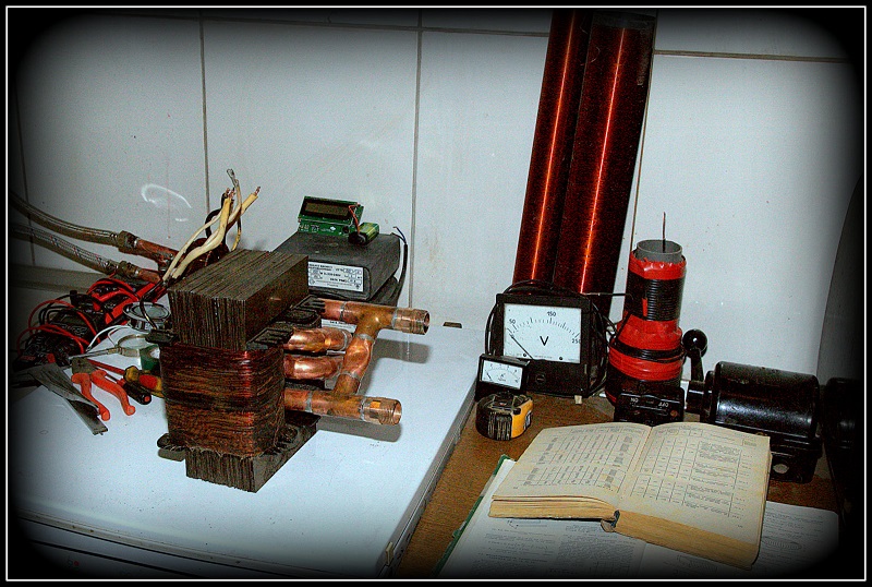

zingapur пишет: А что прибавки от реактивки не нашли Антанас?
Есть один интересный опыт по мотивам Барбоса.
нет нинасли ..
сто за опит где мозно поцитат посмотрет резултати ????

1
2
3

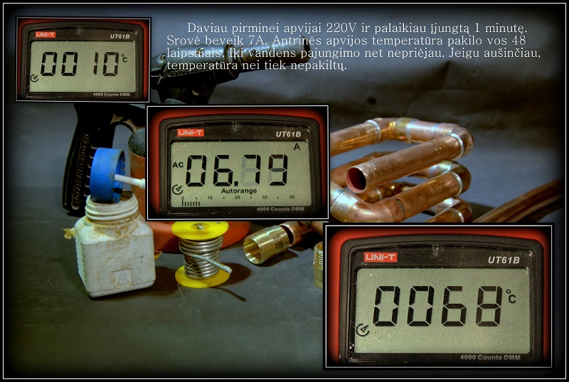

обрати внимание в третьем видео первые секунды на амперметре 150 ампер на севших акумах - инвертор 150 ват - нагрев как от сети- потреблнние стремиться к нулю

если бы ток в первичке был измерен более точно, то потребление было бы ватт 60.
т.к. напряжение на к.з. витке никакое то ток большой. и ессно греться сильнее будет в месте где плохой контакт-завальцованная трубка.

Трубка тоже нагревается чуть медленее,небыло чем соеденять,а вообще могу поставить чистый экс с замерами,включая температуру на кз витке ну не прям щас!

самое интересное запитать на акуме от бесперебойника и посмотреть амперы и нагрев да взять трубку по тольще...

игрался я с к.з. витком. ничего не нашёл... :(
нужна ёмкость с водой или какой то пруток для к.з. витка, в теплоизоляции. тогда через теплоёмкость можно вычислить выделяемую мощность.
п.с. эти клещи измеряют полный ток . (грубо ) - активный плюс реактивный.

наберу 12 вольт с литиевых батареек от ноутбука и посмотрим какой будет ток и нагрев -ну естевстенно и потребление
