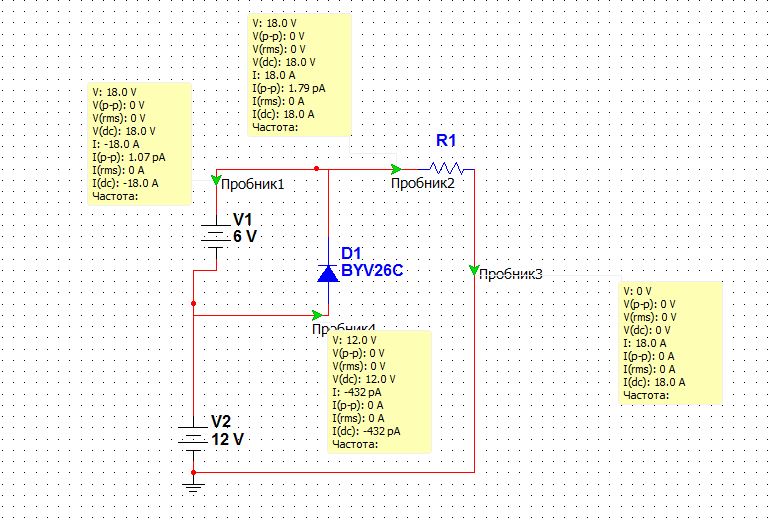

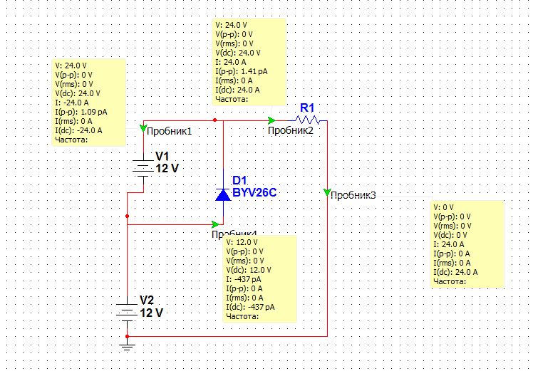

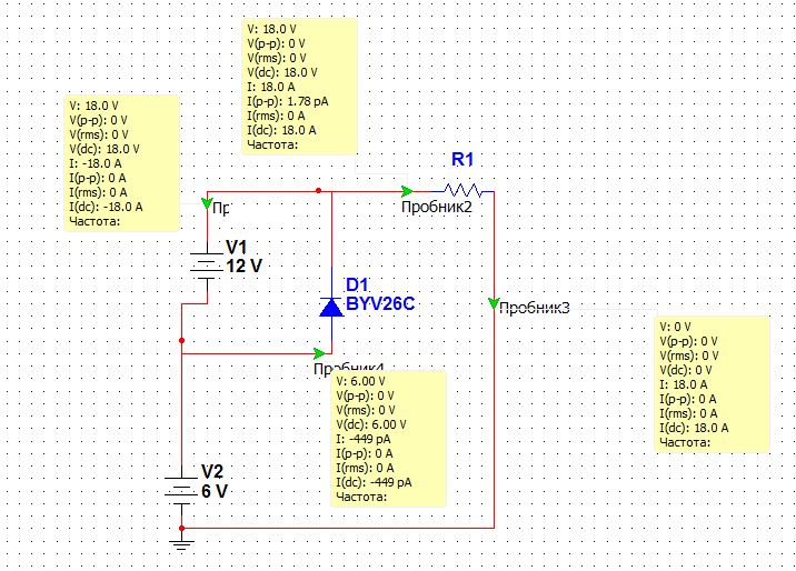

TAHK пишет: Интересуют три вопроса при условии отсутствия падения напряжения на всех элементах кроме резистора:
1. Напряжение источника 1 равно 10 вольт (U1=10v), источника 2 также 10в (U2=10v), каково падение напряжения на резисторе (Ur) ?
2. U1=10v, U2=5v, Ur=?
3. U1=5v, U2=10v, Ur=?
Во всех случаях будет равно сумме напряжений батареек.
различаться будут только токи в ветвях (их две)
а ДИОД для ТАНКА
цепь одна, и ток один
Через диод ток идти не будет :P (разве что ток утечки :lol: )
Танк всё фантом правильно сказал!!!!

R1 = 1 Om
Буксуй дальше :P
Ну да на диоде падает напряжение U1 :woohoo:, и на воздухе вокруг проводов :lol:
Кирхгоф на высоте :P

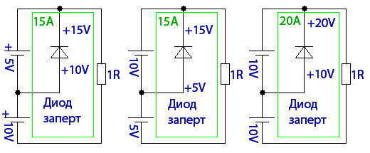

TAHK пишет: Andrey_, какое множество инструментов задействовано, а фантом не прав.
С уважением

TAHK пишет: Вот схема:
Интересуют три вопроса при условии отсутствия падения напряжения на всех элементах кроме резистора.
А на диоде тоже не падает?
Или тебе не с кем поговорить?
