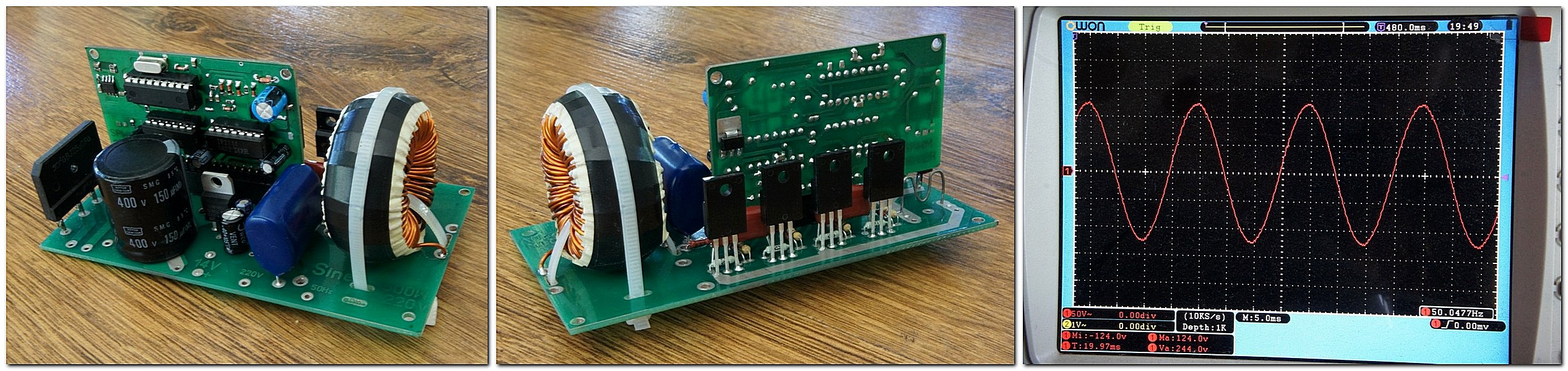

MegaVolt-Я ведь писал,прошитыми контроллерами без проблем.Исходниками, по понятным причинам, нет. Насчет синхронизации с сетевым,тема интересная.Грид инерторов полно,но самопал в реале не видел.Вот есть пара схем,о работоспособности даже не вникал.

Спасибо! интересно что там за процессор (маркировка на картинке затерта)

Молодец! maksi Красиво сделал!
если будет возможность сделайте осциллограммы под нагрузкой и без нагрузки.
