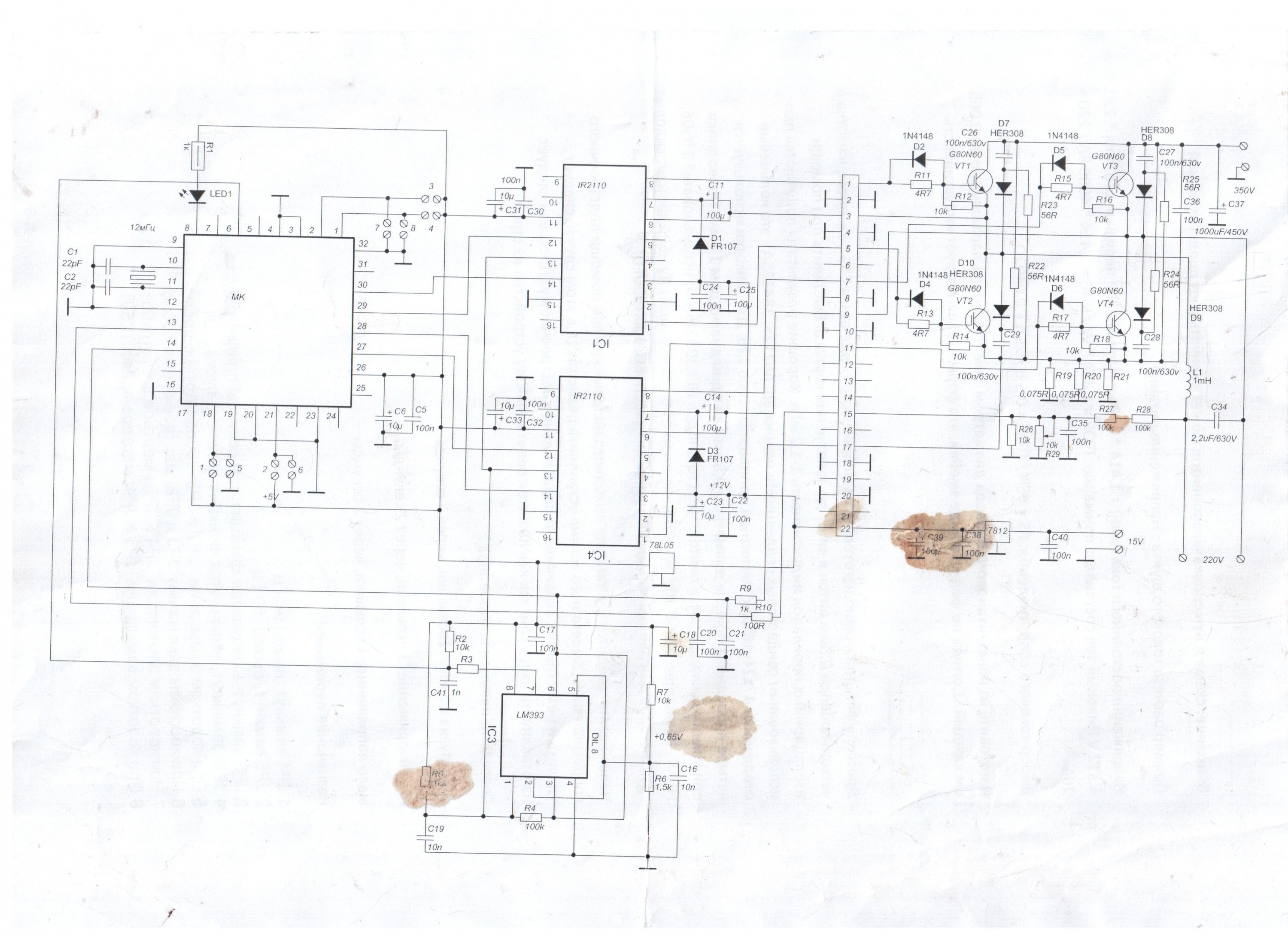

bomko пишет: Дима подскажите мне какие вы клали резисторы перед мостом
irf530 irf9530?
И перед ключами irf3808? И накаждий ключ клали резик?
между затвором и истоком 10 ком
в чепи заствора 4,7 ома

Здравствуйте. Очень заинтересовался схемой, хочу попробовать собрать но на схеме не обозначена мощность резисторов. Пожалуйста напишите их мощность. Инвертор на 4 кВт.

о каких резисторах идет речь?
если о токовых то там стоят резики из константановой проволки
если о всех остальных то 0,125 за глаза

Я имел ввиду R11, R12, R23

R11 R12 Любые хоть самые малые СМД
R23 2Ватта

Вот собрал dc-dc на 24вольта,на 2кв на TL494 опубликованной Эталоном.
Пока сильно не нагружал нет хороших аккумуляторов.
Хотел поставить по 3шт транзитов в параллель но остановился на 2шт
думаю потянут irf3205.

пояло пишет: Вот собрал dc-dc на 24вольта,на 2кв на TL494 опубликованной Эталоном.
не плохо но для 2 квт и 24 вольта шинки тонковатые
и трансу тяжко будет столько прокачать
