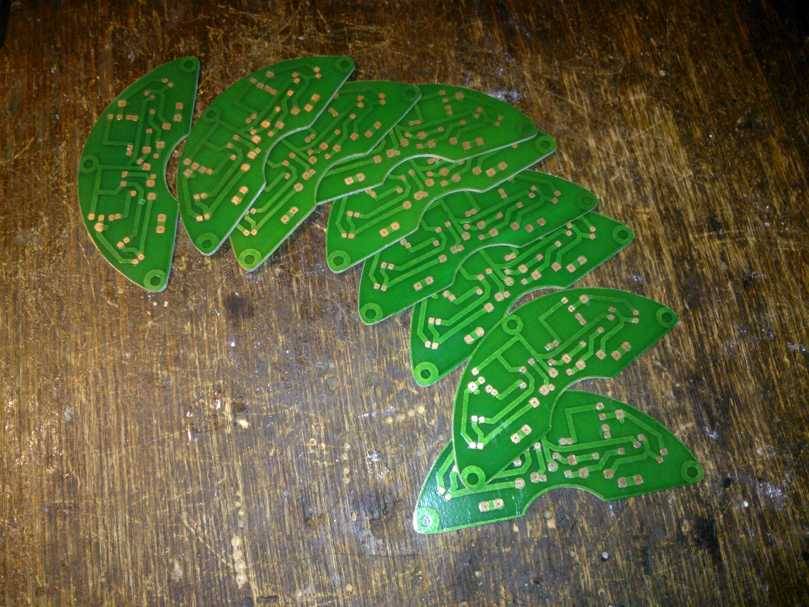

Как я покрываю печатные платы паяльной маской FSR-8000, FSR-8000 разбавлял 650 растворителем
разбавляется и ложиться прекрасно
а как паять по этой краске?
8 года 9 мес. назад
vladmir67
Сообщений: 375
Инвертор синус 50 Гц своими руками #90499
wyst пишет:
где там краска????

я понял, - квадратики скотча!
каждый отдельно приклеяный! здорово!

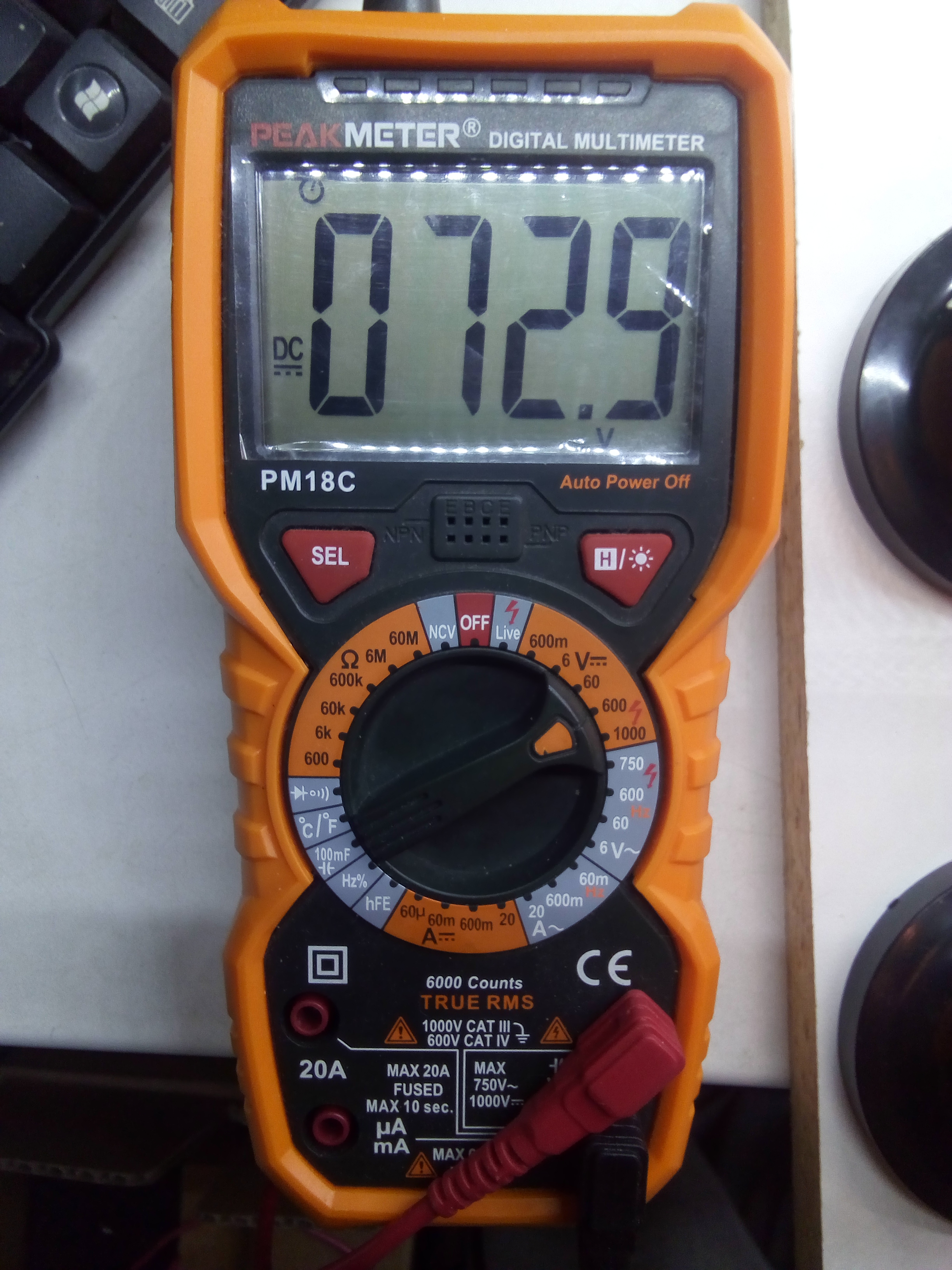

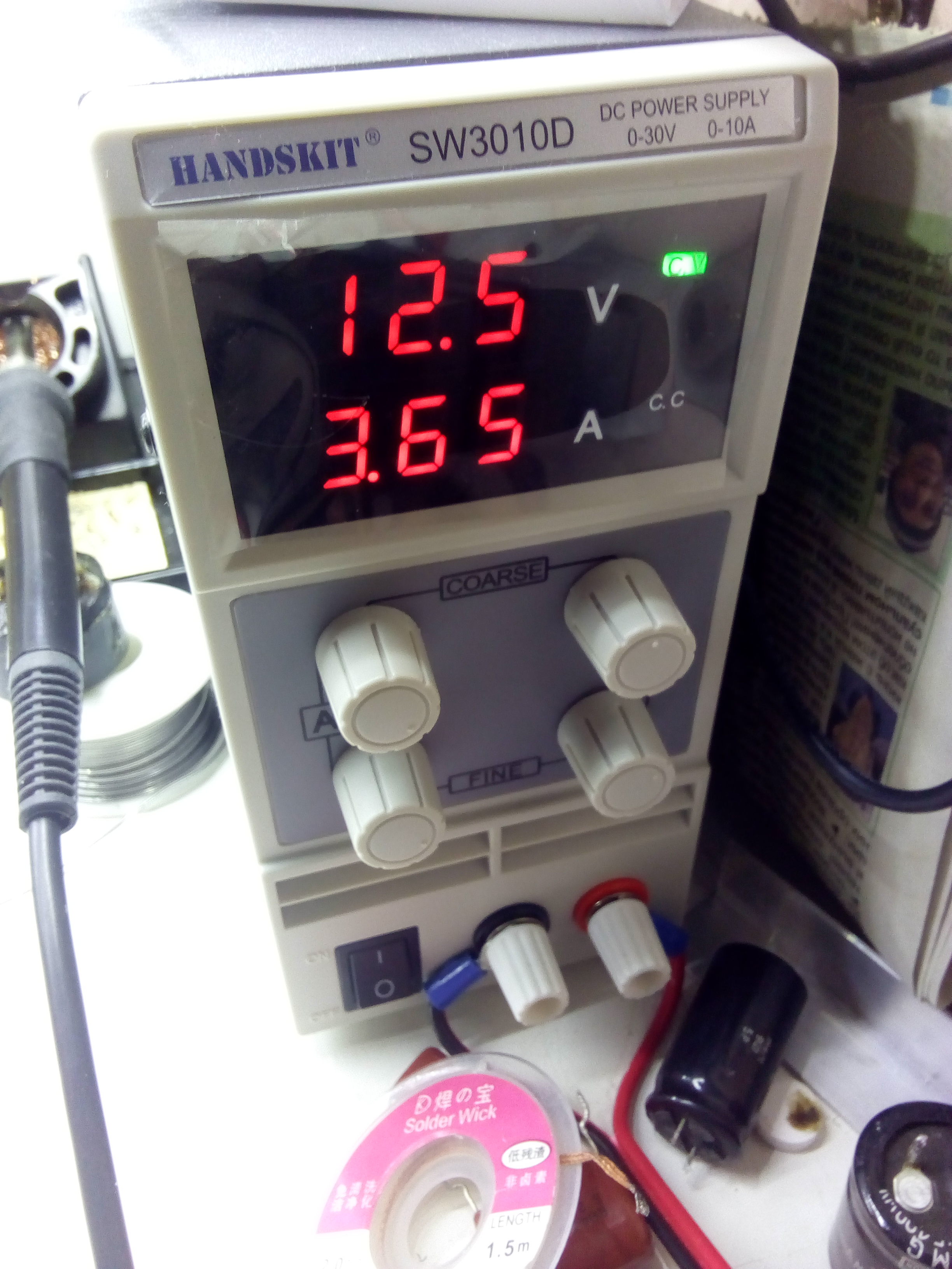

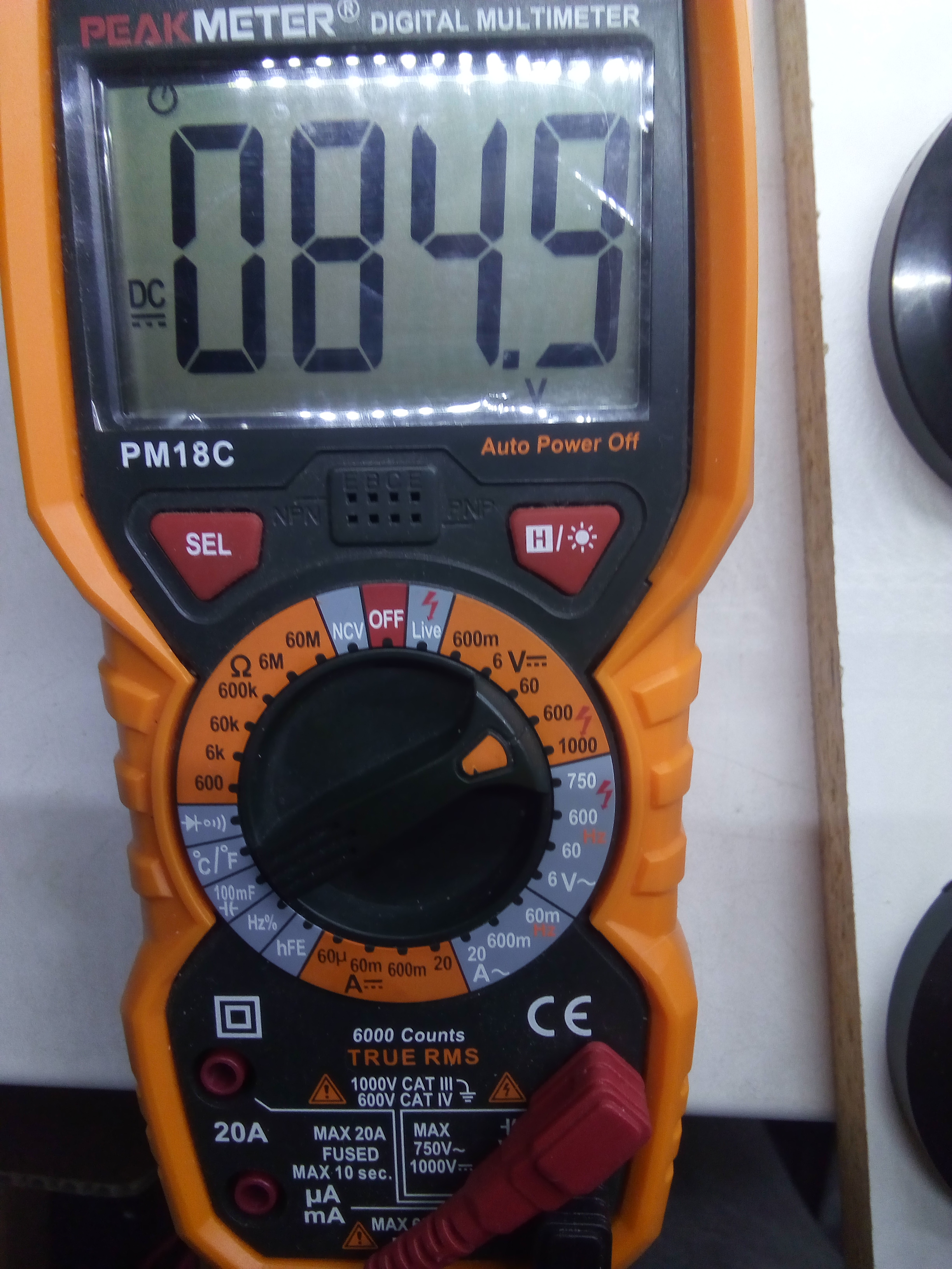

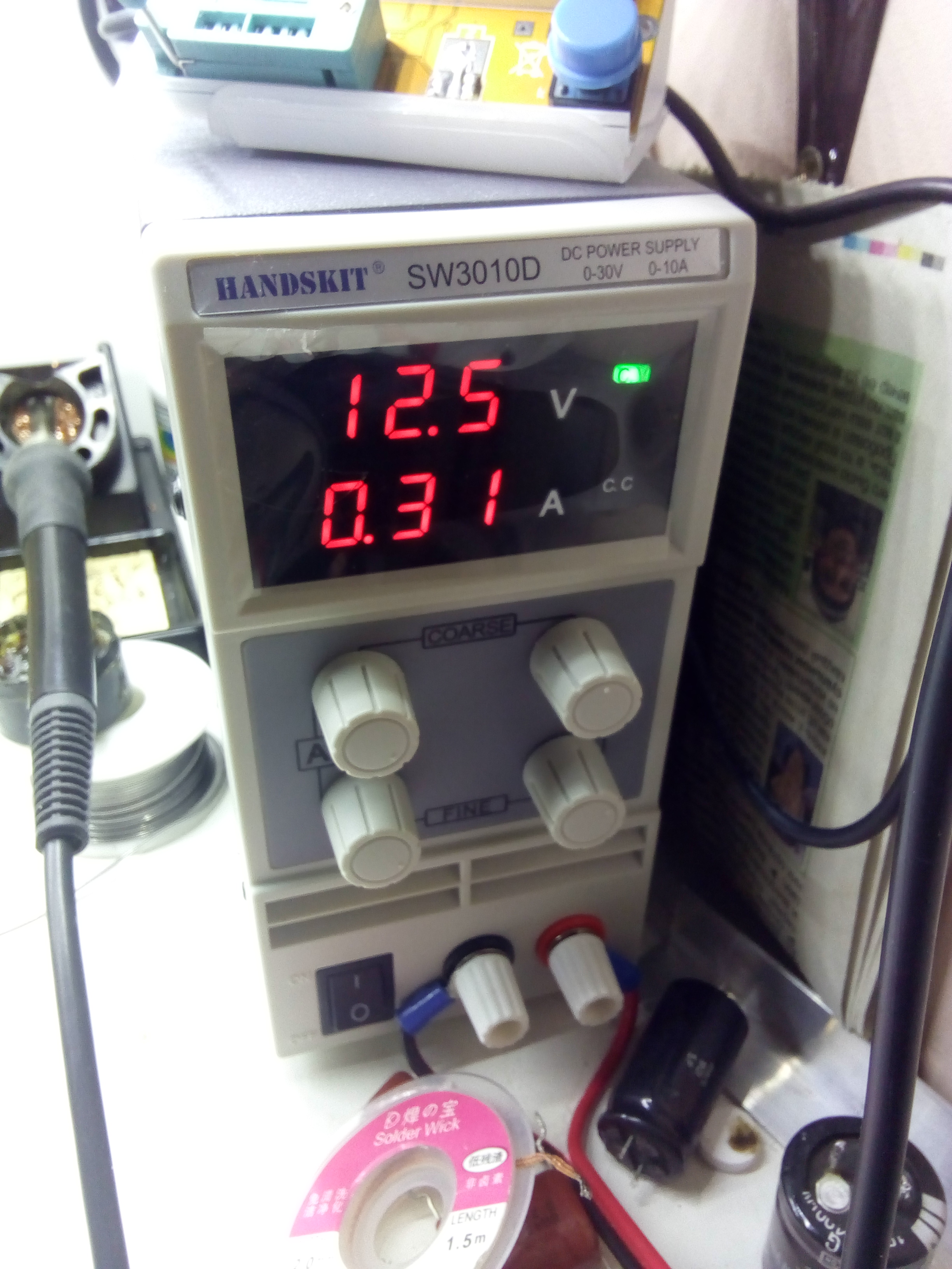

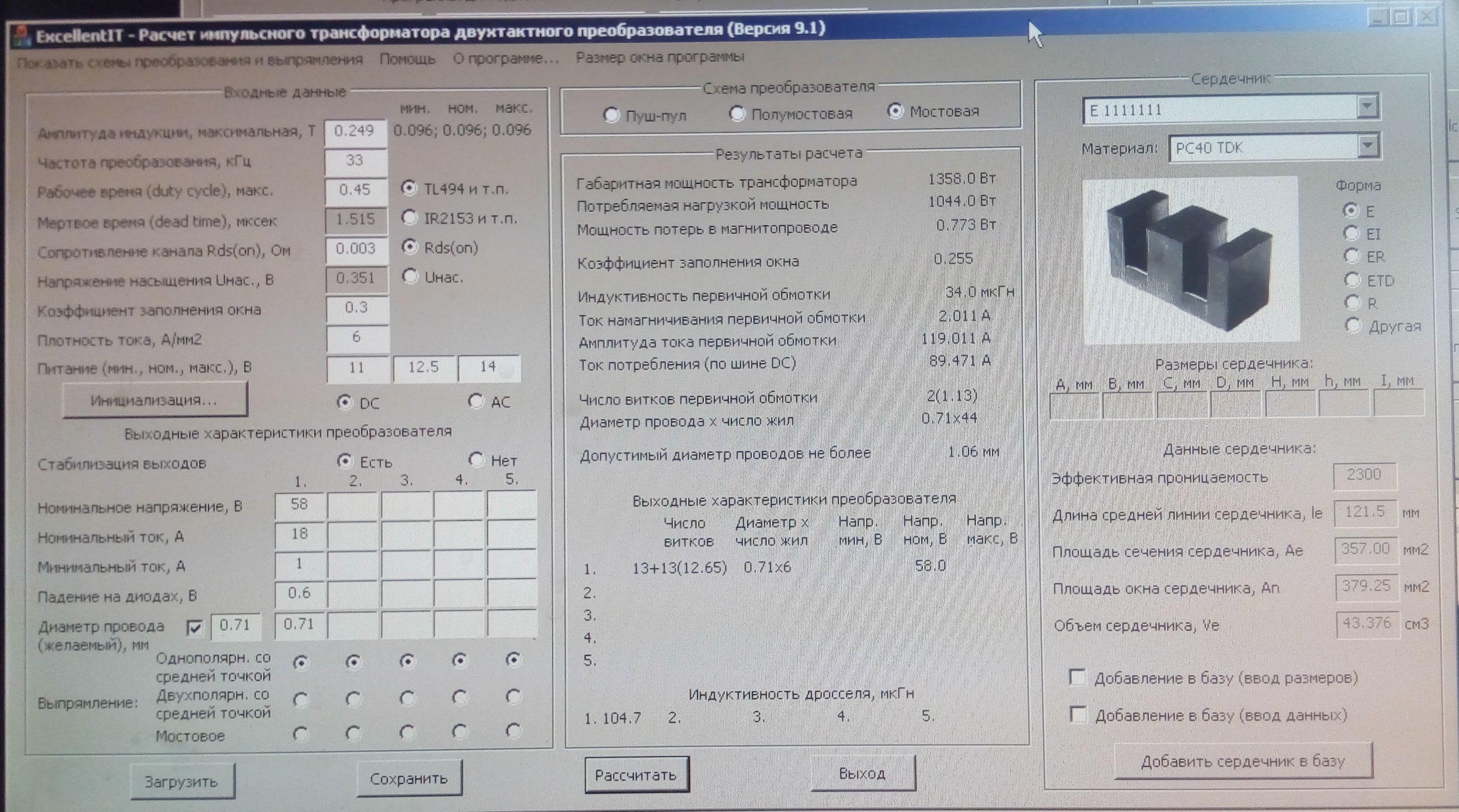

Итак, продолжаю эксперименты с блоком DC-DC и у меня появилось несколько моментов, которые я не совсем понимаю или совсем не понимаю :).
1. Трансформатор: расчеты делал во всем известной программе, по выданным параметрам. Но при входном напряжении 12.5в выходное получается не 58, как должно быть, а 85. Может быть обратная связь должна все выравнивать? Параметры трансформатора:
Холостой ход:

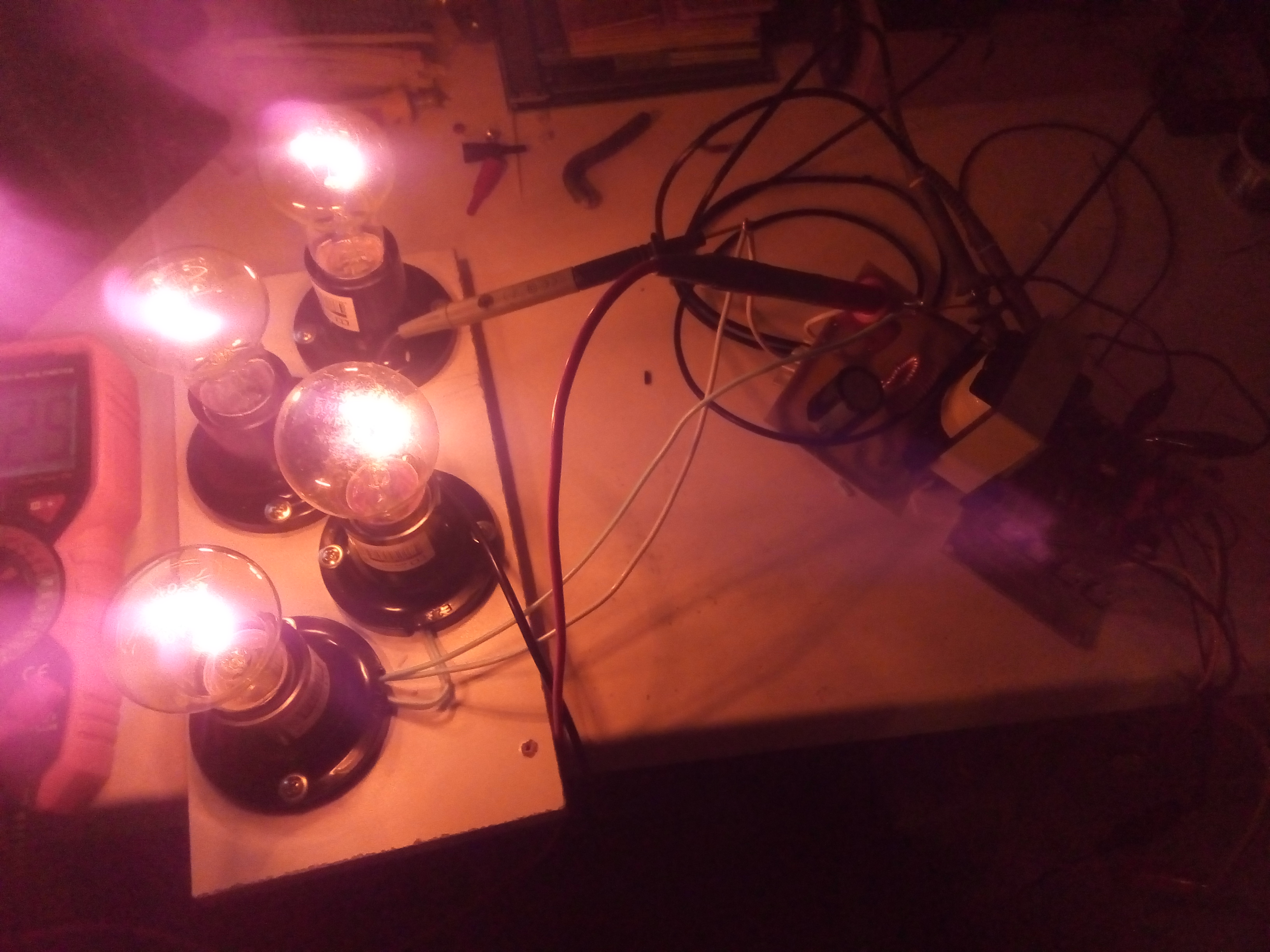

2. Обратная связь: никак не могу понять, как ее настроить, ведь, ОС должна стабилизировать напряжение, но я так и не понял, как ее настроить. При нагрузке 4-х 60-ваттных лампочек, напряжение с 85в падает до 73в. А может так и должно быть, ведь по параметрам, выходное напряжение должно быть 58в? При нагрузке (она, конечно, не очень большая) в схеме ничего не греется.
В нагрузке:
В общем, объясните что к чему, если не сложно или пнине меня в нужном направлении что-нибудь почитать или посмотреть, только не больно :).

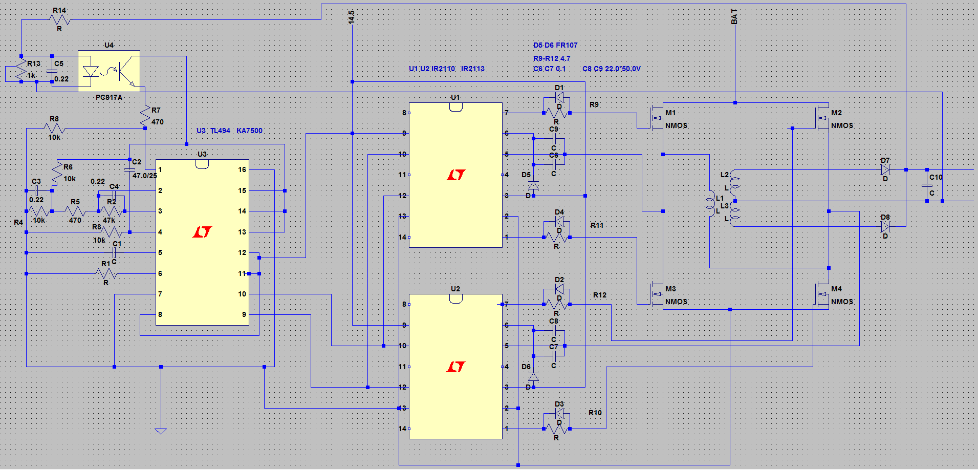

Схему выкладывал ранее вот.
8 года 9 мес. назад
quakeer
Сообщений: 22
Инвертор синус 50 Гц своими руками #90774
На схеме нет, но в реальность он у меня конечно же есть :)

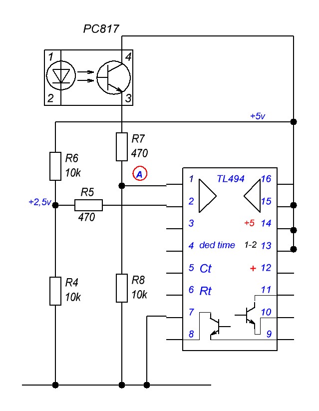

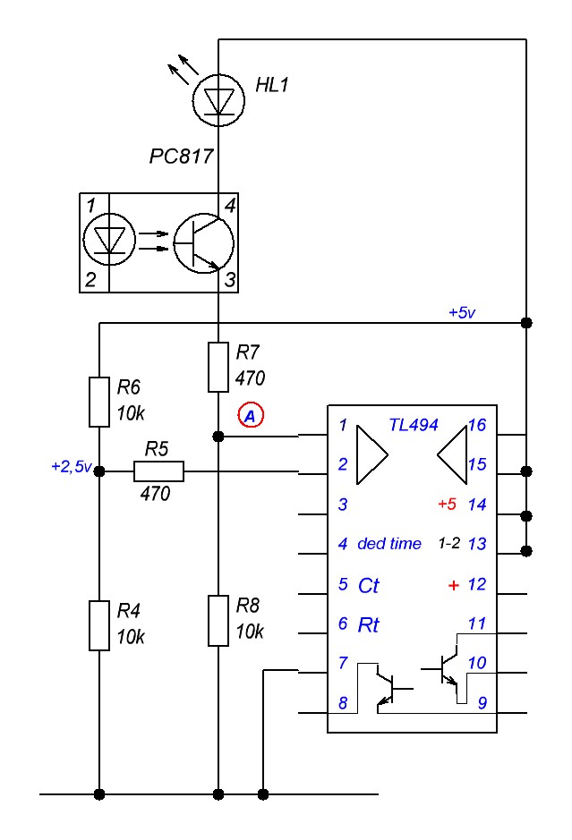

494 микросхема - выводы 1 и 2 это входы опер усилителя, - имеем делители R4, R5, R6 по входу 2, там примерно 2,5в и R7, R8 по входу 1, - сопротивление оптрона, в рабочем режиме, должно обеспечивать примерно столько же (в точке А). Берем тестер меряем выводы 1 и 2, подбираем R13, R14 (в точке А примерно 2,5в), или последовательно с оптроном светодиод, при регулировании (стабилизации) выходного напряжения он горит в полнакала...
PS - рисуйте схемы по ГОСТу, тогда все намного понятние...
