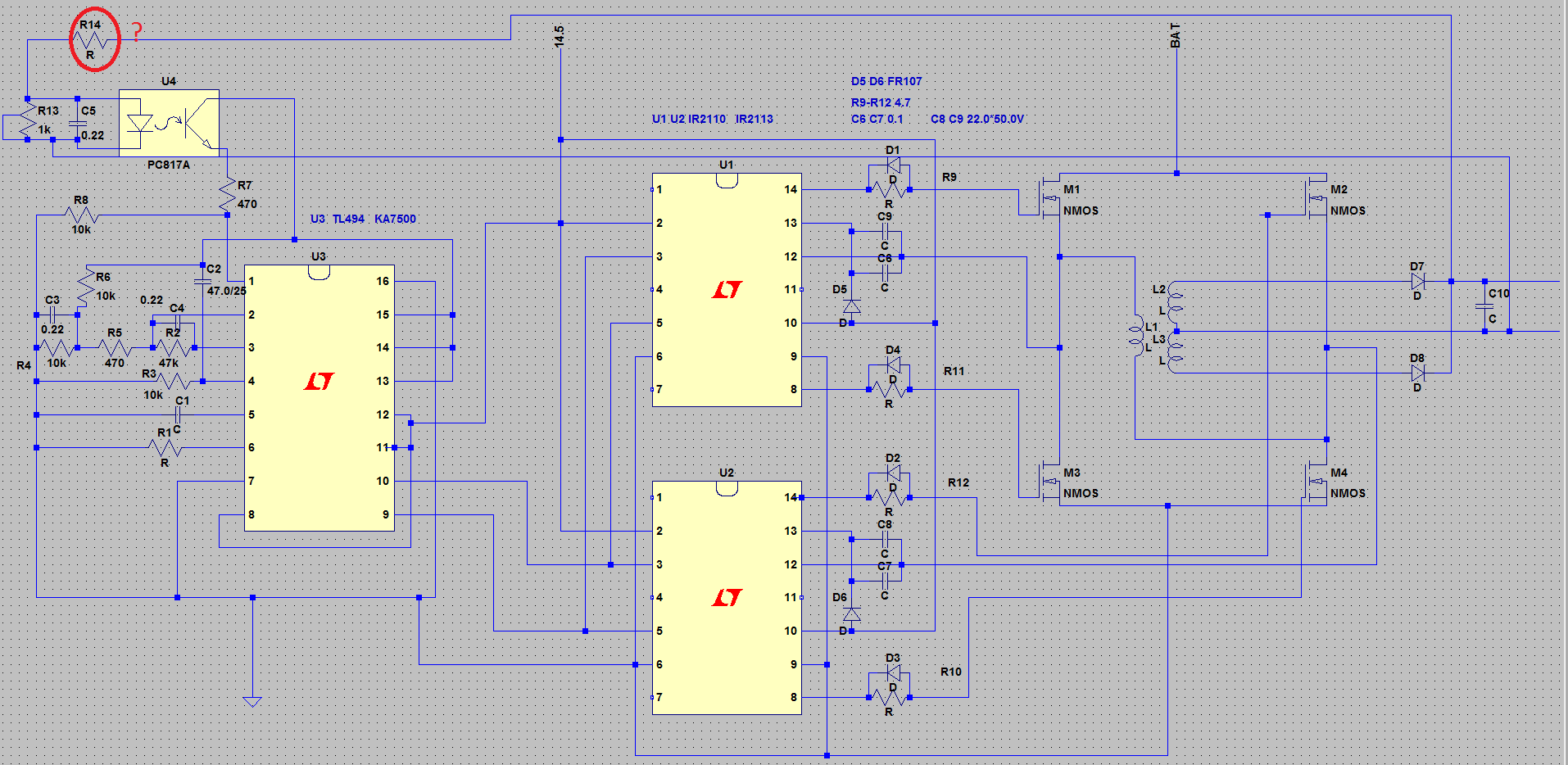

Всех форумчан с наступившим Новым 2018! Но расслабляться некогда :)
Продолжение экспериментов. Установил ключи, а вместо транса впаял резистор на 63 ома. Схема заработала. Ток потребления 0.2 ампера, резистор греется, ключи холодные. На затворах вот такая картина. Если есть советы по продолжению и какие-то нарекания, то с нетерпением жду :)

на выходе НЧ транса дроссель не ставиться!!!!!
читай ветку!

Без ИРок совсем, Фронты в 0 полностью уходят от 494?
У меня как не подключилось в чистый ноль, не уходит,разные схемы перепробовал с 494, уходит только на SG3525.
Работать будет , но остановлюсь на 3525.

Назрел вопрос по обратной связи. Подскажите пожалуйста, каким образом рассчитывается резистор и какова должна быть его мощность по этой схеме. Спасибо.

Целесообразней,DC/DC модули делать вообще без обратной связи по напряжению.Минусов(потерь) связанных с введением об.связи куда больше,чем плюсов!
