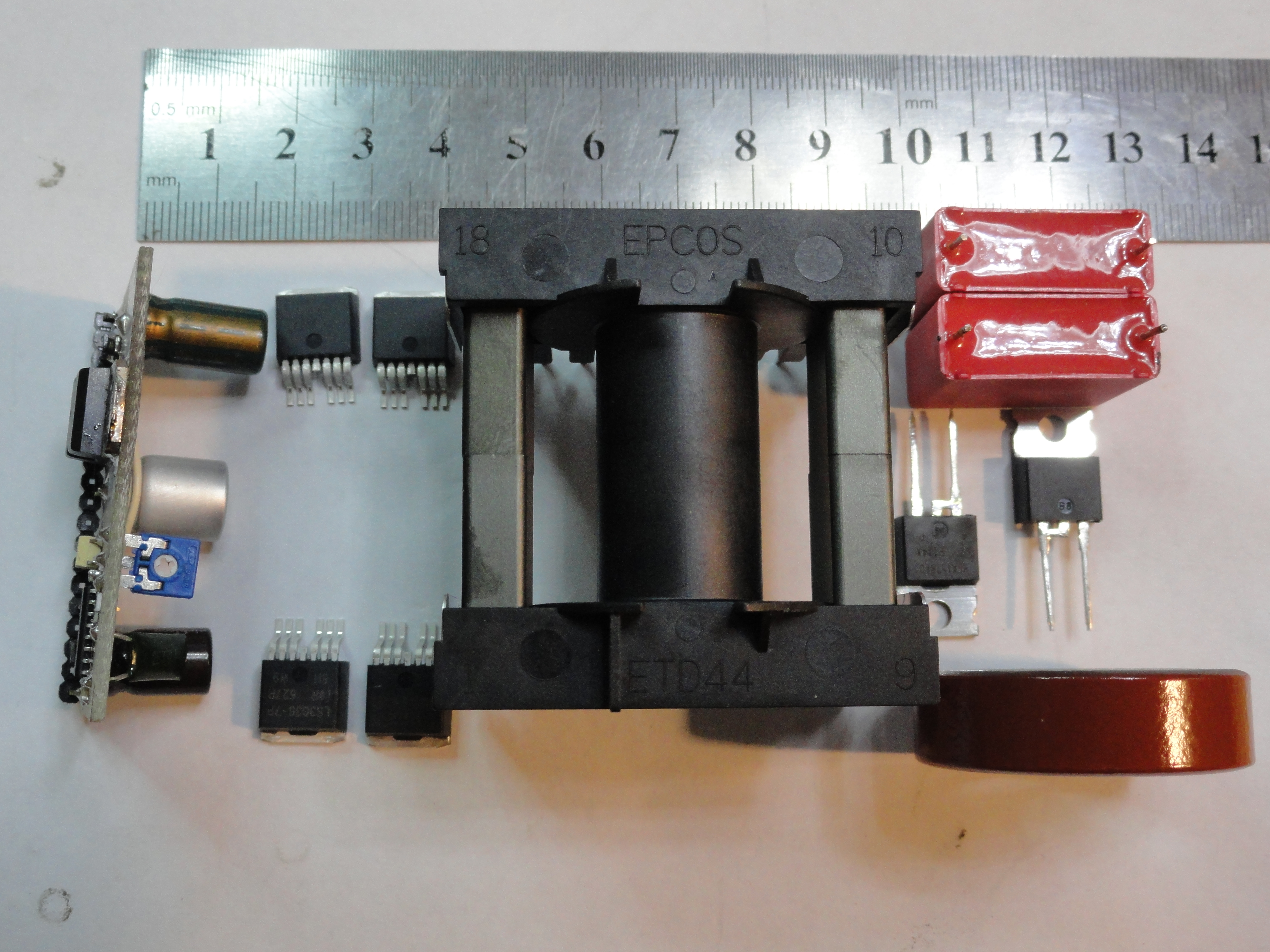

Да,резонансник.Уже разобрался,почему такие данные.Мерил вход на аккумуляторе а надо было на конденсаторах.Падение на проводах не учитывал.Да и аккумуляторы посадил,хотел добиться,хоть какого либо нагрева транзисторов.Летом мне некогда будет а к осени покажу такой же ПН,только на ETD44 и по два транзистора на плече.Электролитов,так же будет 4 шт и керамика по 100мкф,размеры платы,маленькие и скорей всего придется их ложить в два ряда.На 220мкф не нашел.
,а так бы можно было электролиты вообще выкинуть.

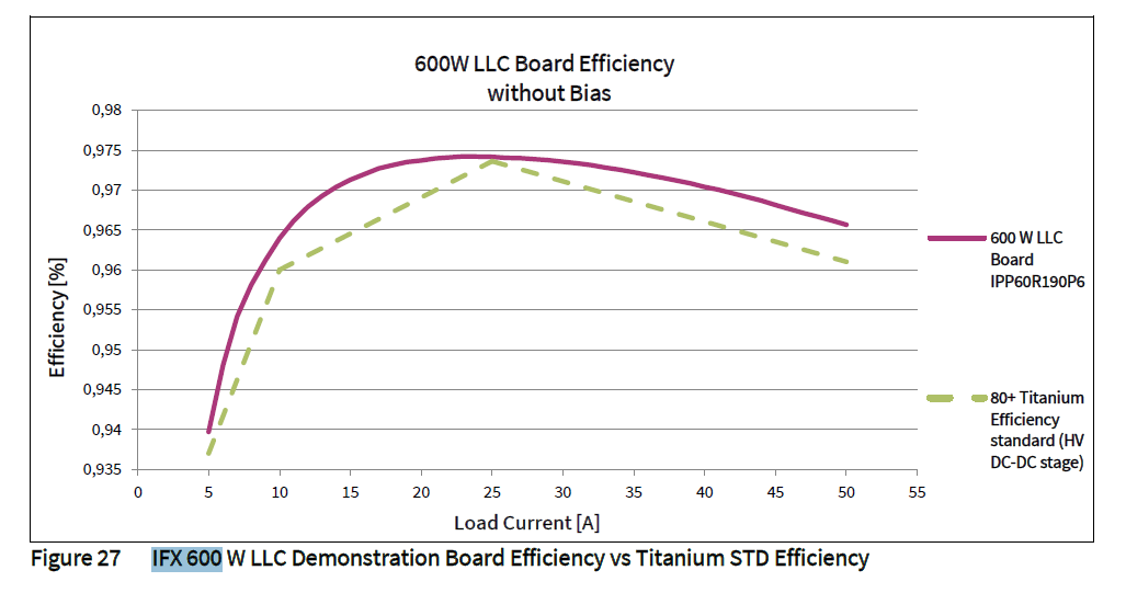

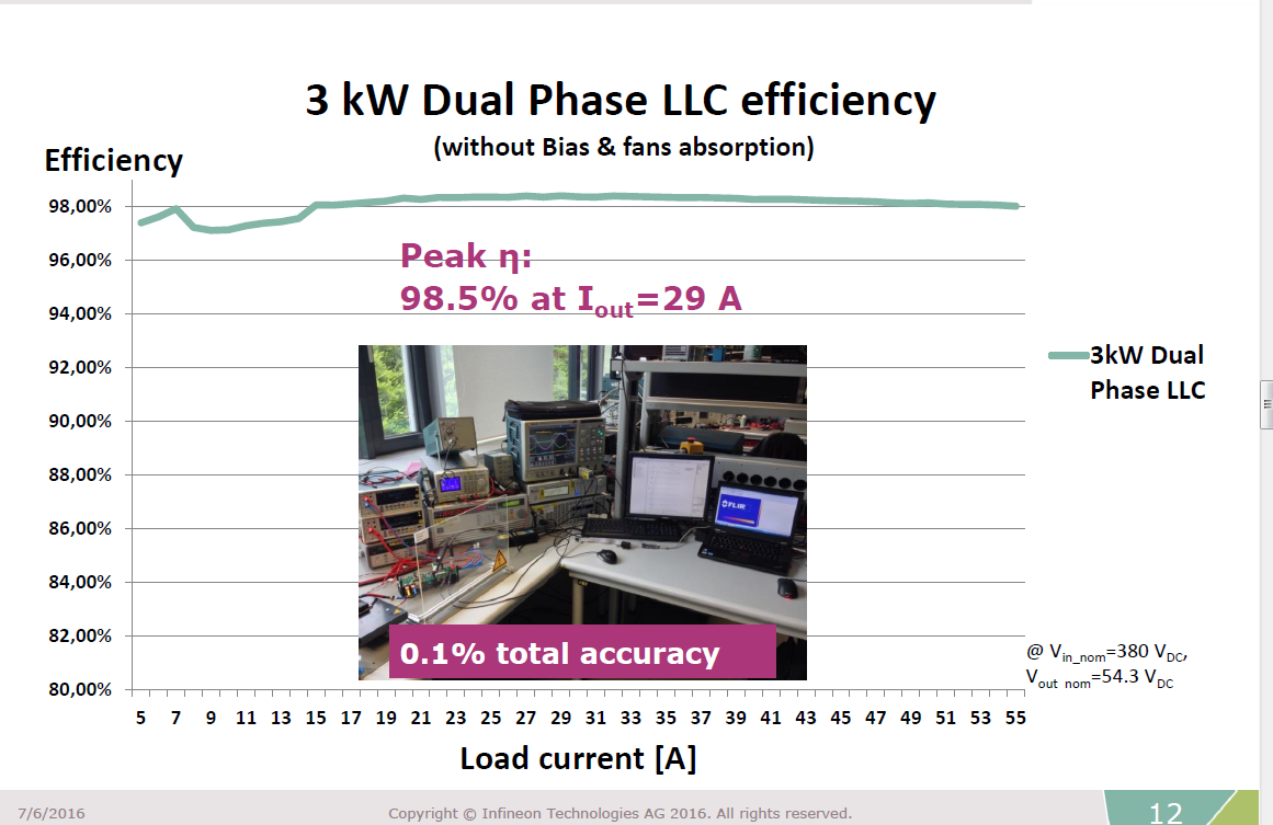

Yuriy
Сообщений: 42
Инвертор синус 50 Гц своими руками #76984
КПД 0-3кwt (нагрузка)

Yuriy пишет: КПД 0-3кwt (нагрузка)
Понижать-то легко. А где КПД лучших LLC "повышалок" из 12-24 до 380В, 1-3 кВт?
И главное - отклики на ступенчатый скачок или сброс нагрузки не показаны. Может там перерегулирование +50% возникает (380+190=570В, хана бочковидным кондёрам).
