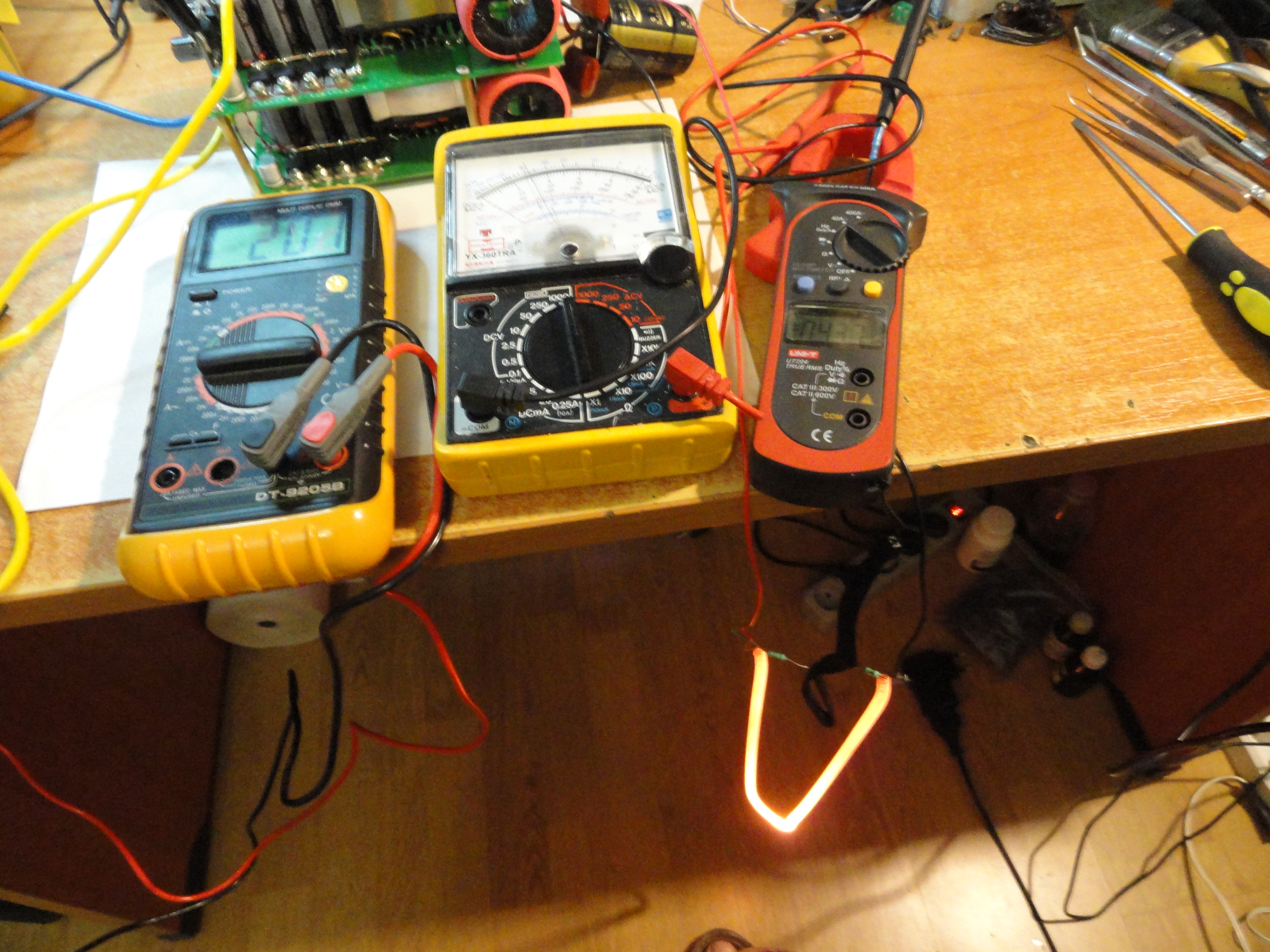

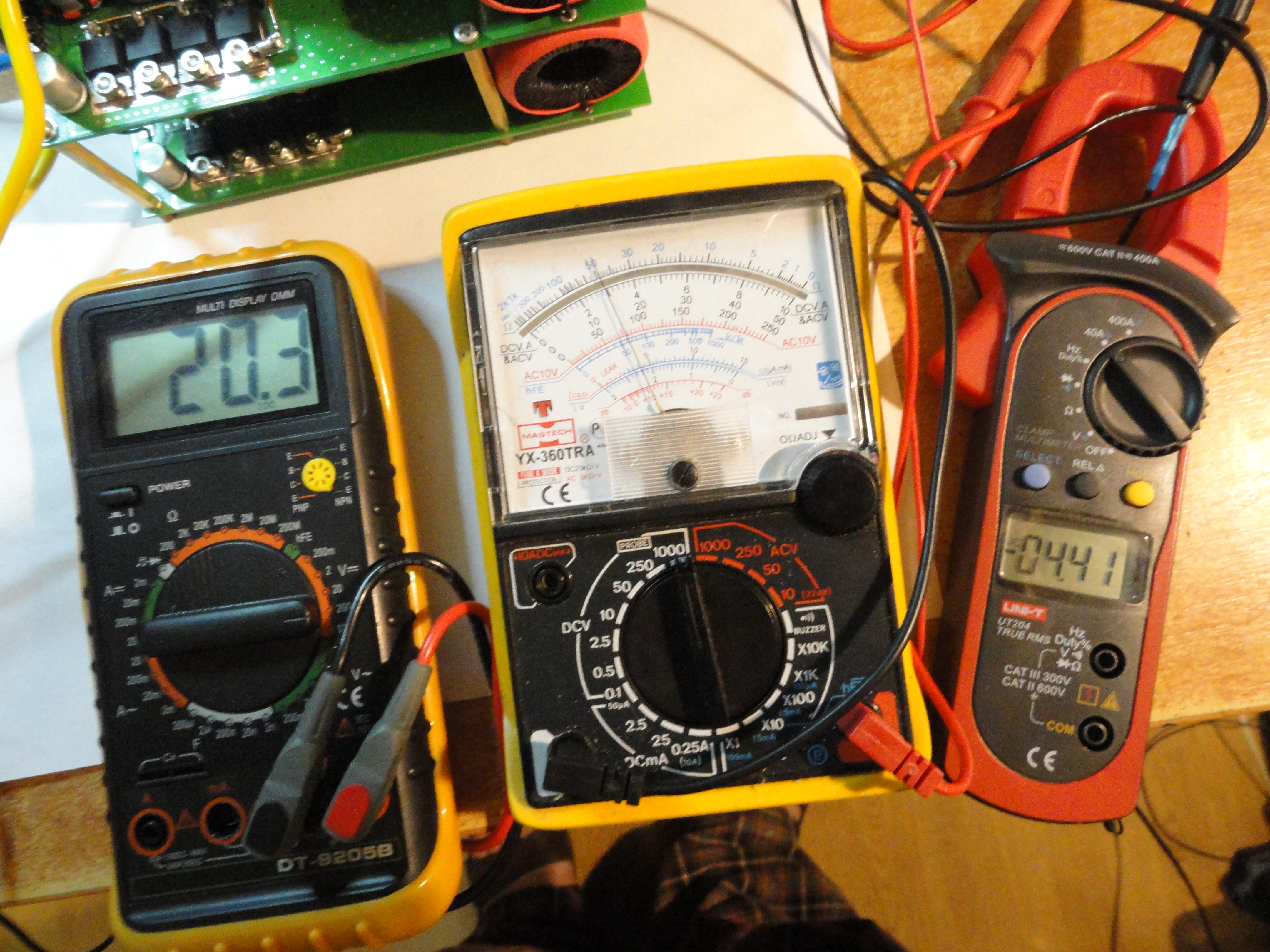

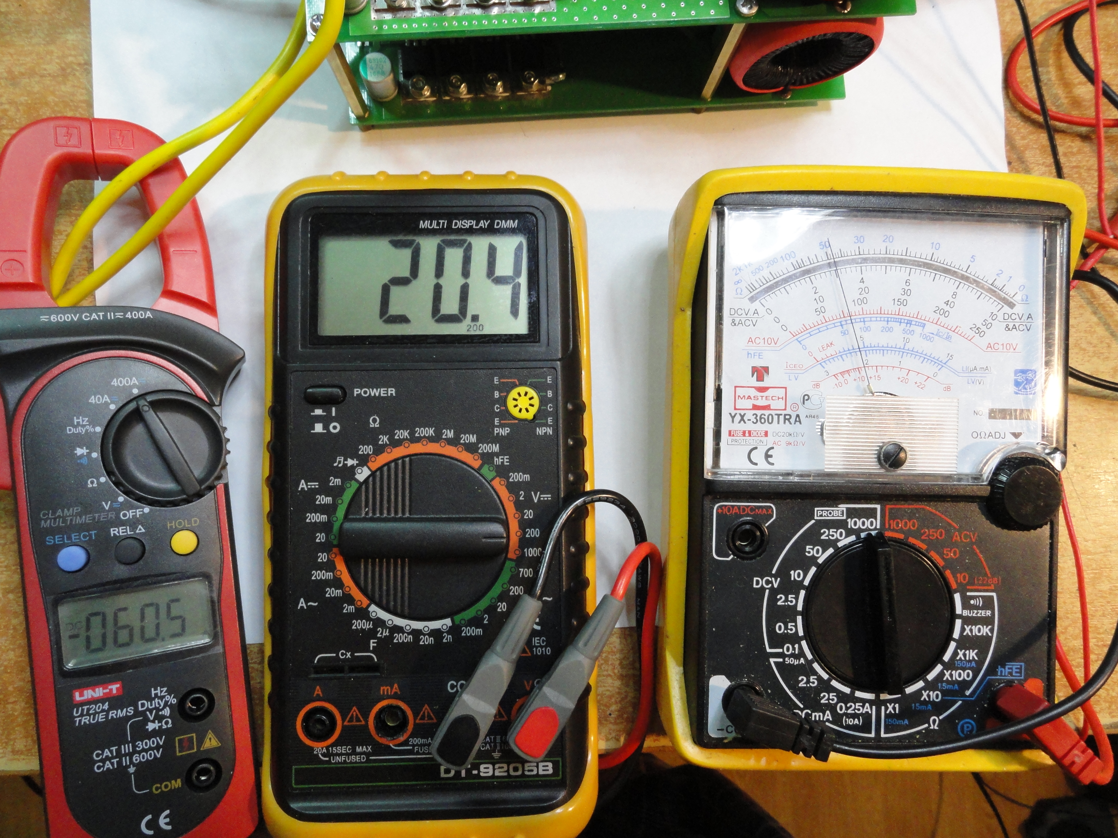

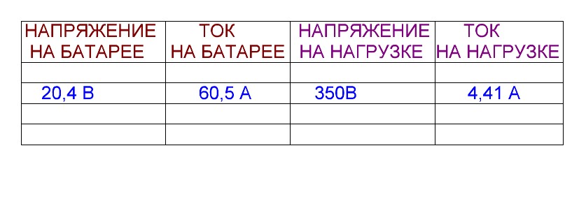

Вот данные измерений
В чем собака порылась,так и не понял.

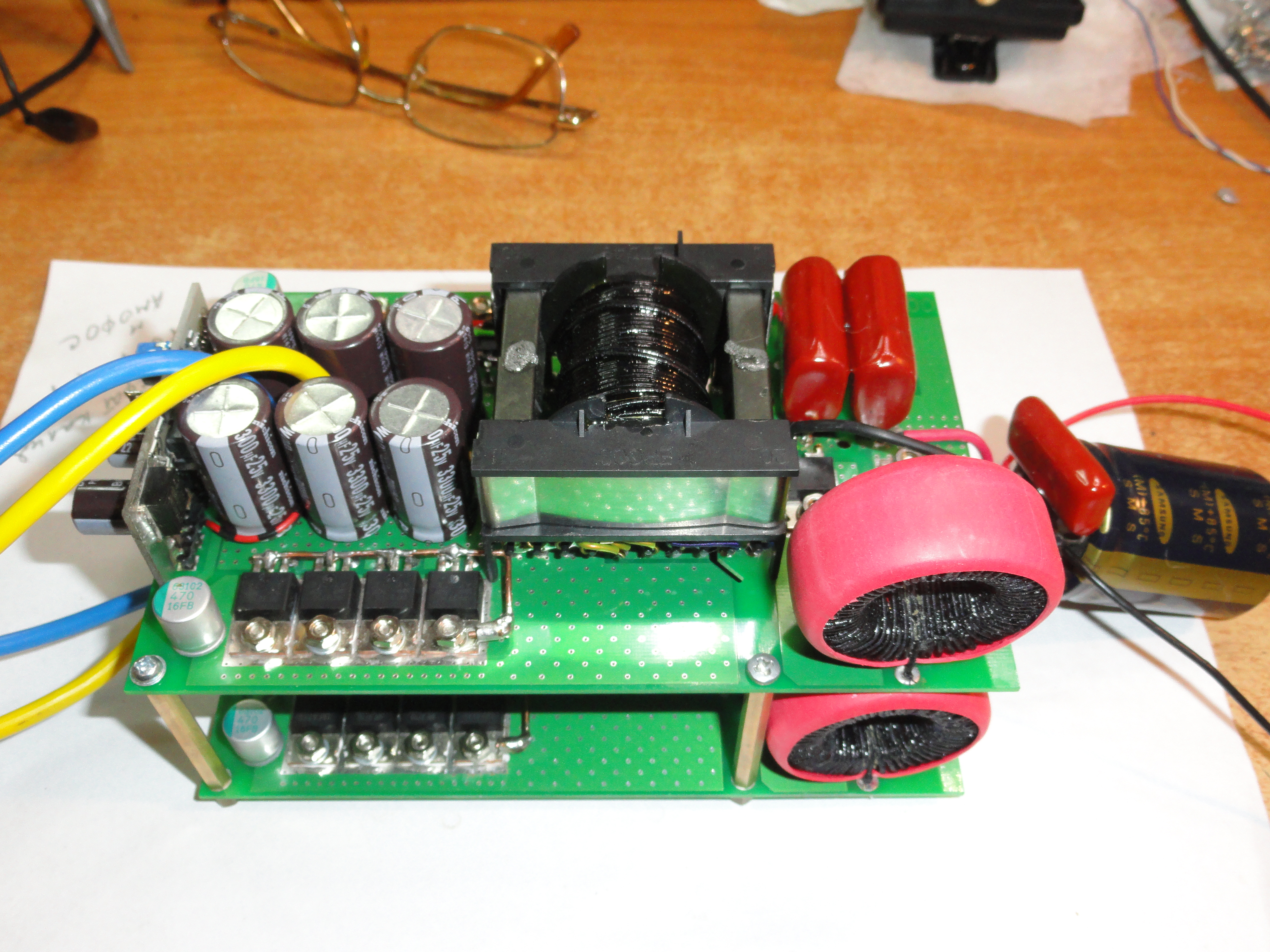

Фото ПНа я как то здесь выкладывал.Он 24 В на выходе 350 В,с возможностью наращивания выходной мощности от 1000 до 4000Вт.Наращивание мощности происходит параллельным включением плат по входу и выходу.
Вот фото измерений

по прибору видно что 300 вольт а не 350))
1234 ватт на входе
1543 ватта на выходе
как то ты интересно мериешь
кпд больше 1!
закольцовывай! ты же БТГ собрал!
ладно шучу!
повнимательней с инфой которую выкладываеш не вводи людей в заблуждение!
