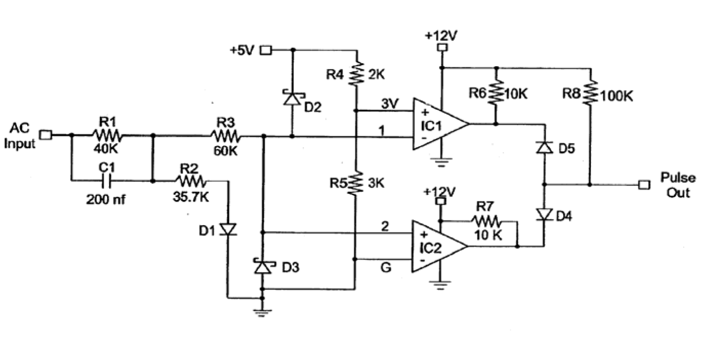

Эталон, слищком большой диапазон для простого детектора нуля.
Нужно будет создать комплексную схему - стабилизатор сетевого напряжения+детектор нуля.
Пример: Uвх=60-300В Uвых - в итоге принимаем 320В (стабилизируем и поднимаем к 320В), а уже потом детектируем это напряжение схемой

а какие стабилитроны тут применены на сколько вольт?

Он зачем нежен ?
Почему бы диод не использовать, погрешность меньше вольта.

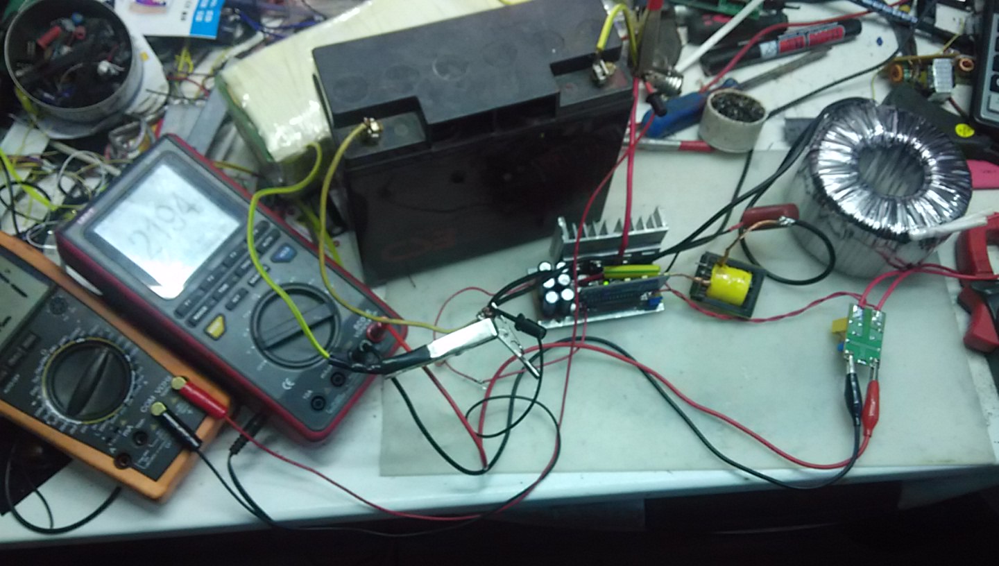

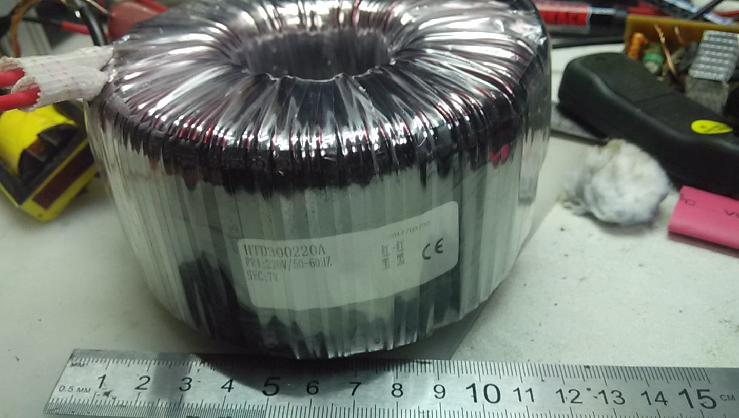

Приобрел себе транформатор. 220в-7в. Заявленна мощьность 300 ватт. Питание 13в. Выход под нагрузкой максимум 170 ватт. Нагружаю 200вт лампочкой, напряжение выше 200в не подымается. Трансформатор холодный, немного нагрелся дроссель и транзисторы. Ток холостого хода 0.22А. Попробовать отмотать вторичку? Или что еще можно попробовать?
