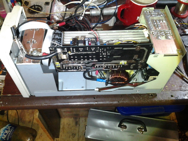

Вопрос к уважаемому Эталону.
Собираю бесперебойник на базе ег и родного транса, но есть одно но, при отключении сети внутреннее реле переключает нагрузку на транс от EG и запускает саму EG как минимизировать время плавного пуска до минимума, любое устройство успевает вырубится.

на ег есть режим без плавного пуска смотри даташит
