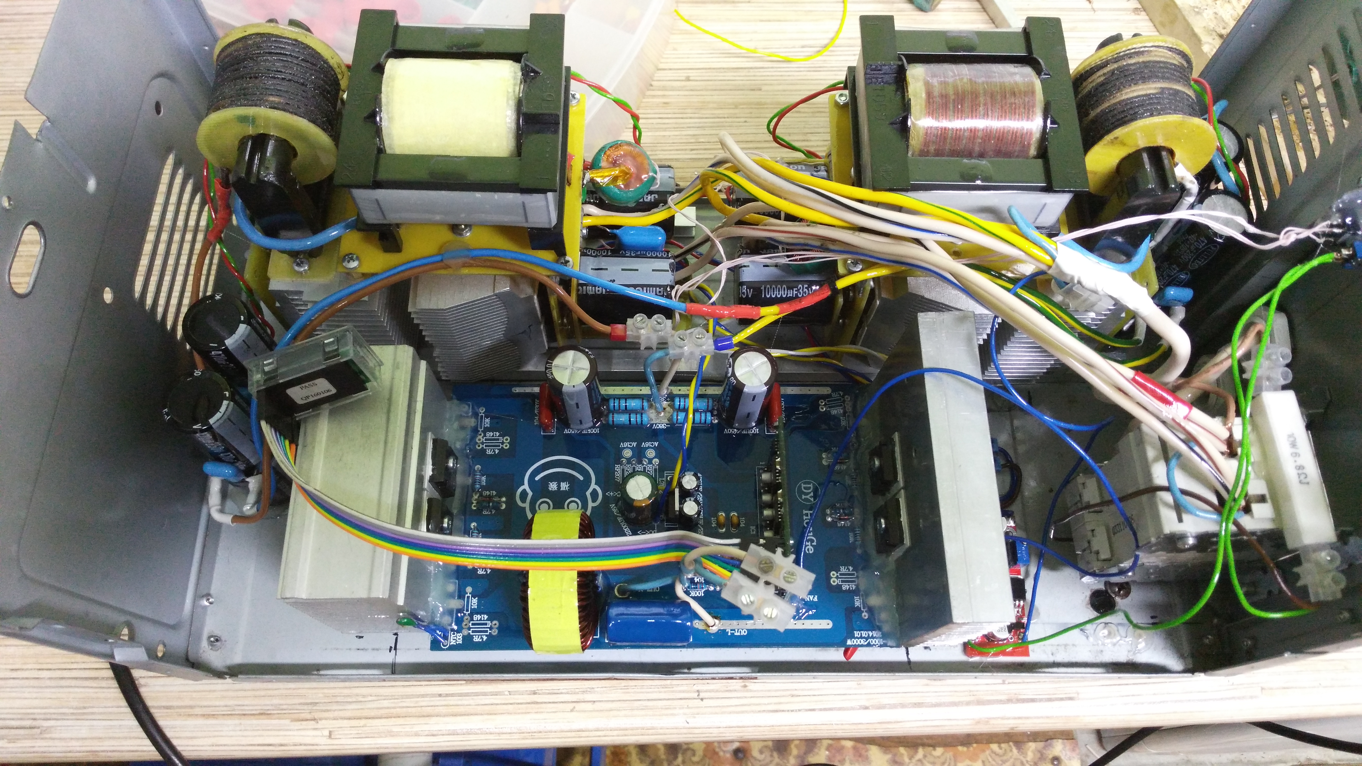

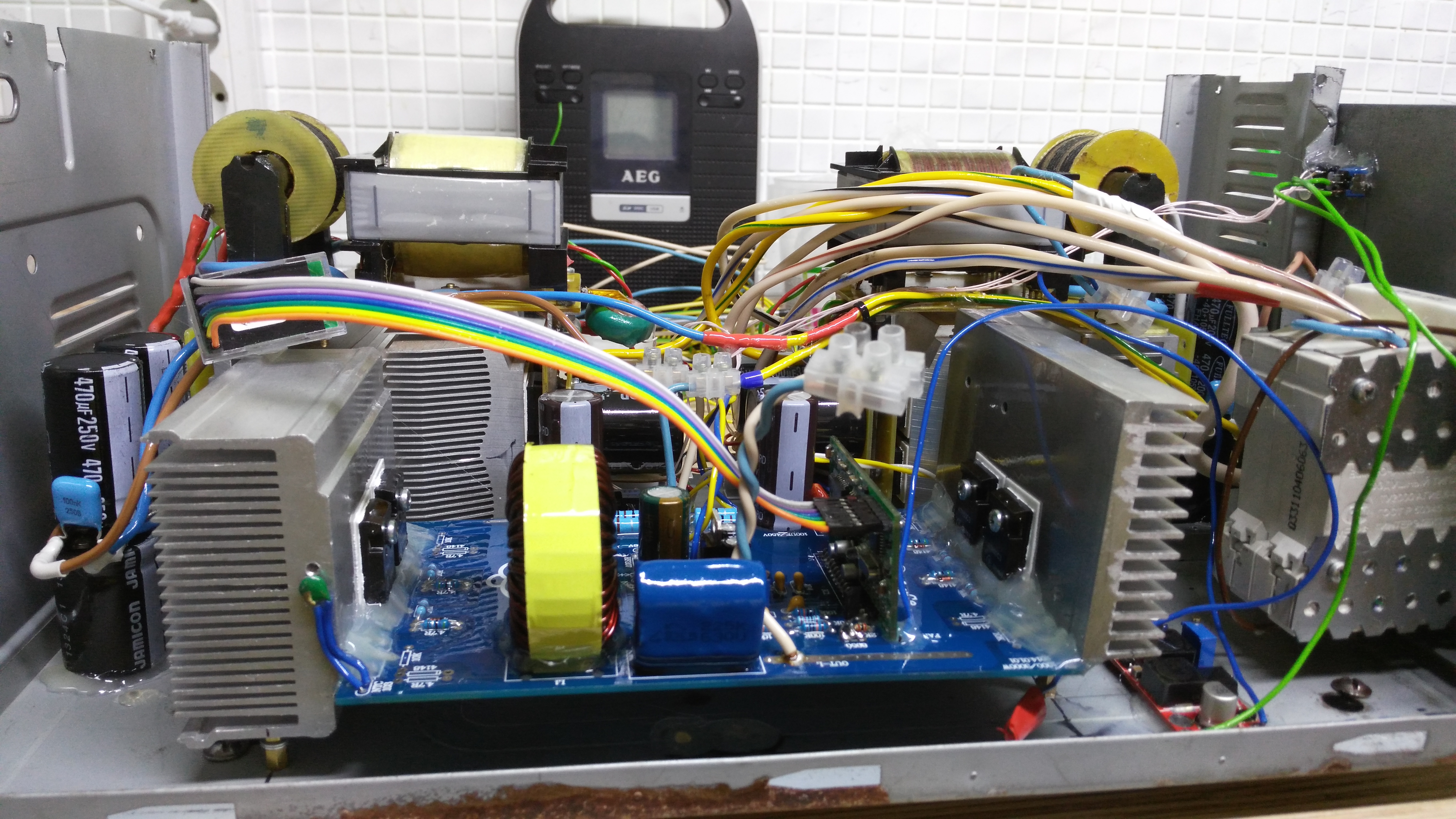

Собрал в корпус инвертор получилось конечно соплеподобно но работает отлично 2 кВт тянет в отлично надо тянет и 3 кВт. Пока еще не прицепил обдув. Всем спасибо за помощь . Холостой ход конечно многовато 17 ват но во первых не айс дроссель в синусе. Да и у меня не автономка мне такой холостой ход приемлем.
