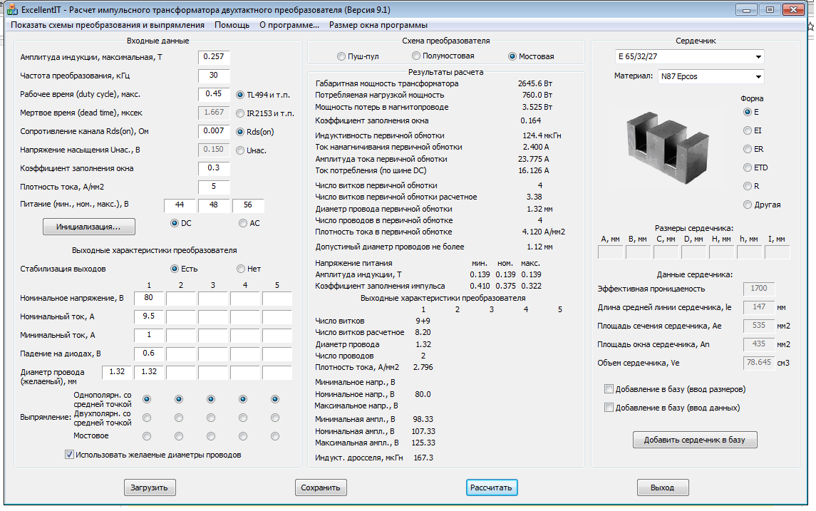

Всем привет! Помогите разобраться. Не могу ни как посчитать витки.
Делаю ДЦ-ДЦ на 4-х трансах Е65. Общая мощность планируется 3кВт. Вход 48В. Выход 320В.
Каждый транс по 80В. Частота 30кГц.
Закинул данные в прогу Старичка. Но что-то не пойму. Дает по первичке 3 вит. Хотя Дмитрий говорит, что нужно 7 вит. для такой же чвастоты.
Возможно, я не верно частоту задаю, может половину нужно. Но тогда падает габаритная мощность транса.
Помогите в подсчетах. Спасибо.

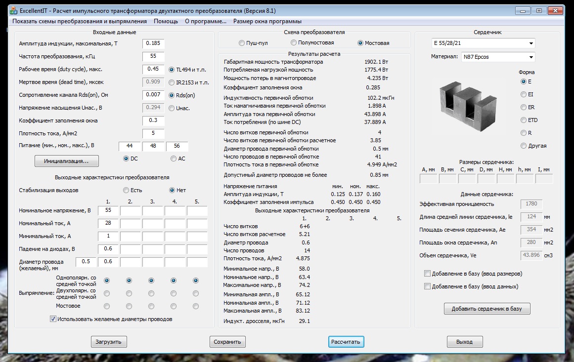

Данные введены немного некорректно. Посмотри для ориентира. Делал расчет "трансов"
под свои блоки на Е55

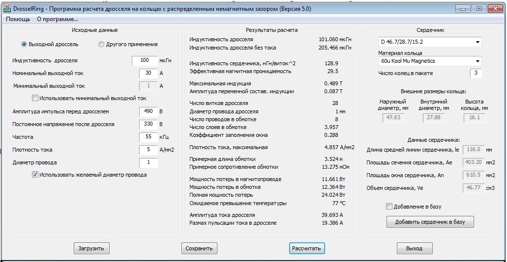

До кучи дам еще и расчет дросселя после Dc-Dc
Спасибо сказали Dir, AndreyVK431

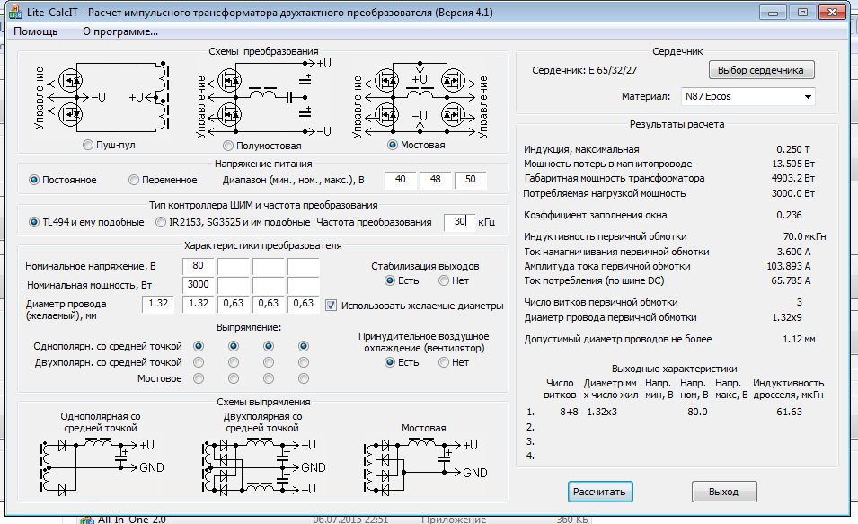

Сейчас пересчитал в другой проге. Верно? Если нет подскажите. Спасибо.
