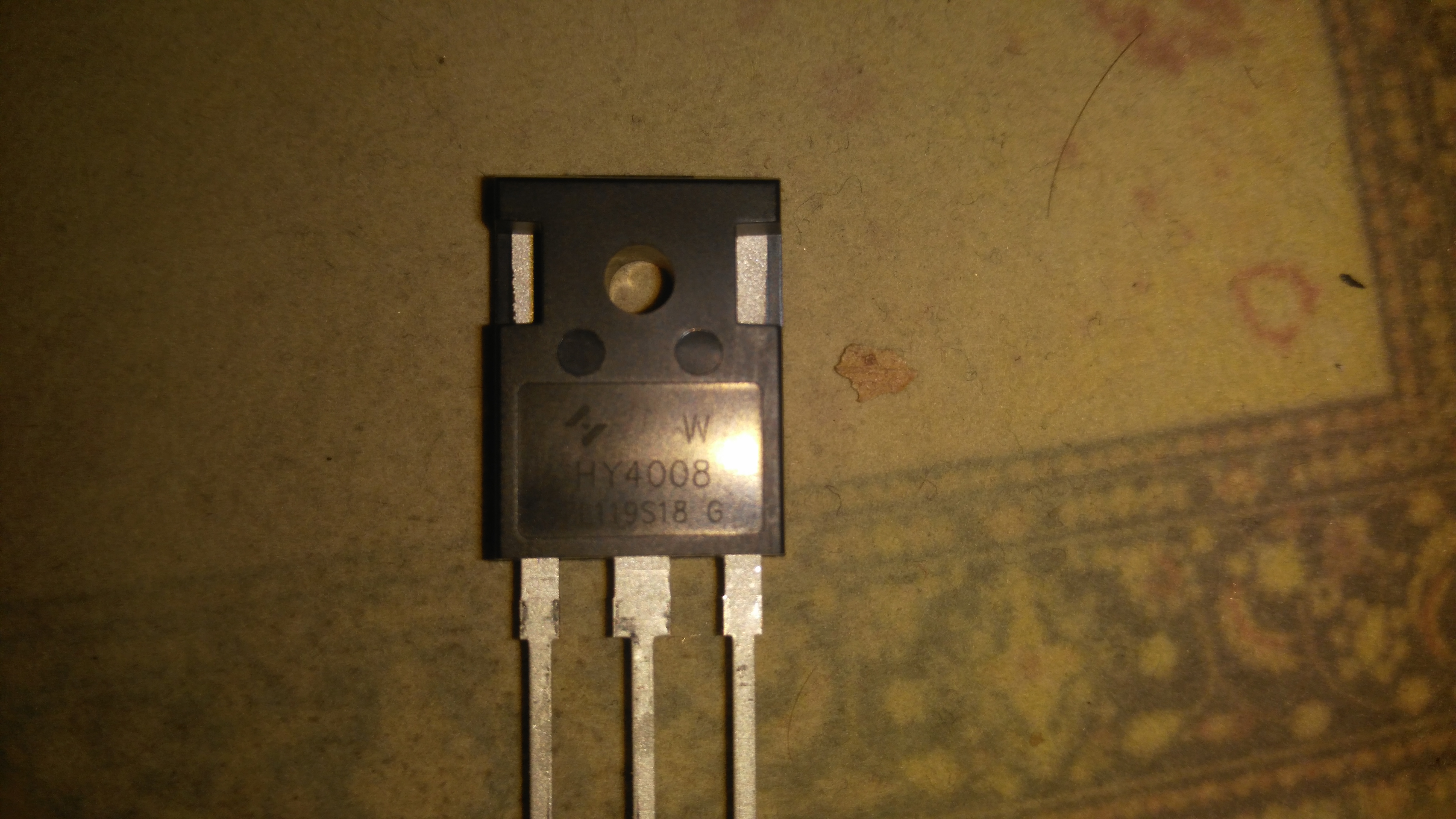

Сегодня пришли транзисторы
Если честно на них я вообще даташита не нашел но мне их рекомендовали завтра прикручу на модуль протестирую.

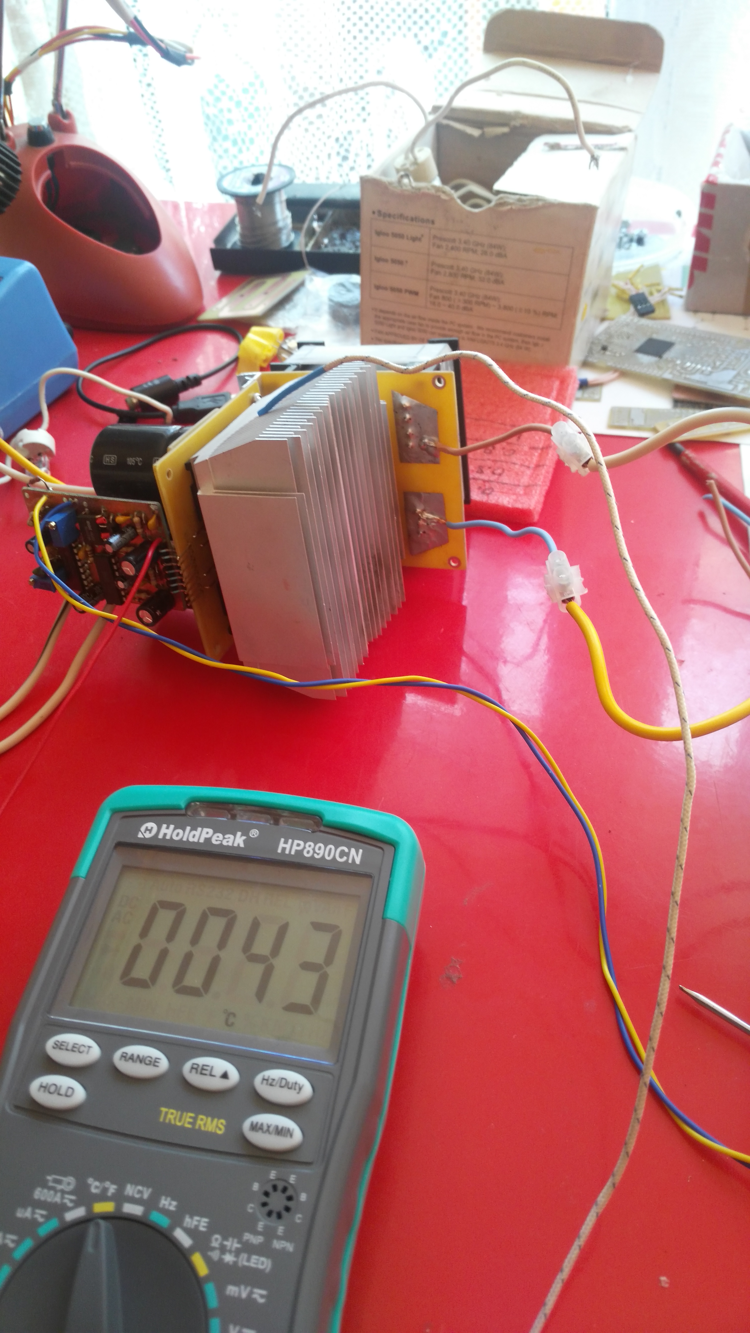

Протестировал сегодня hy4008w вывод за эту цену отличные транзисторы. При нагрузке 600ват в течении 10 минут маленький радиатор не нагрелся больше 45 градусов.

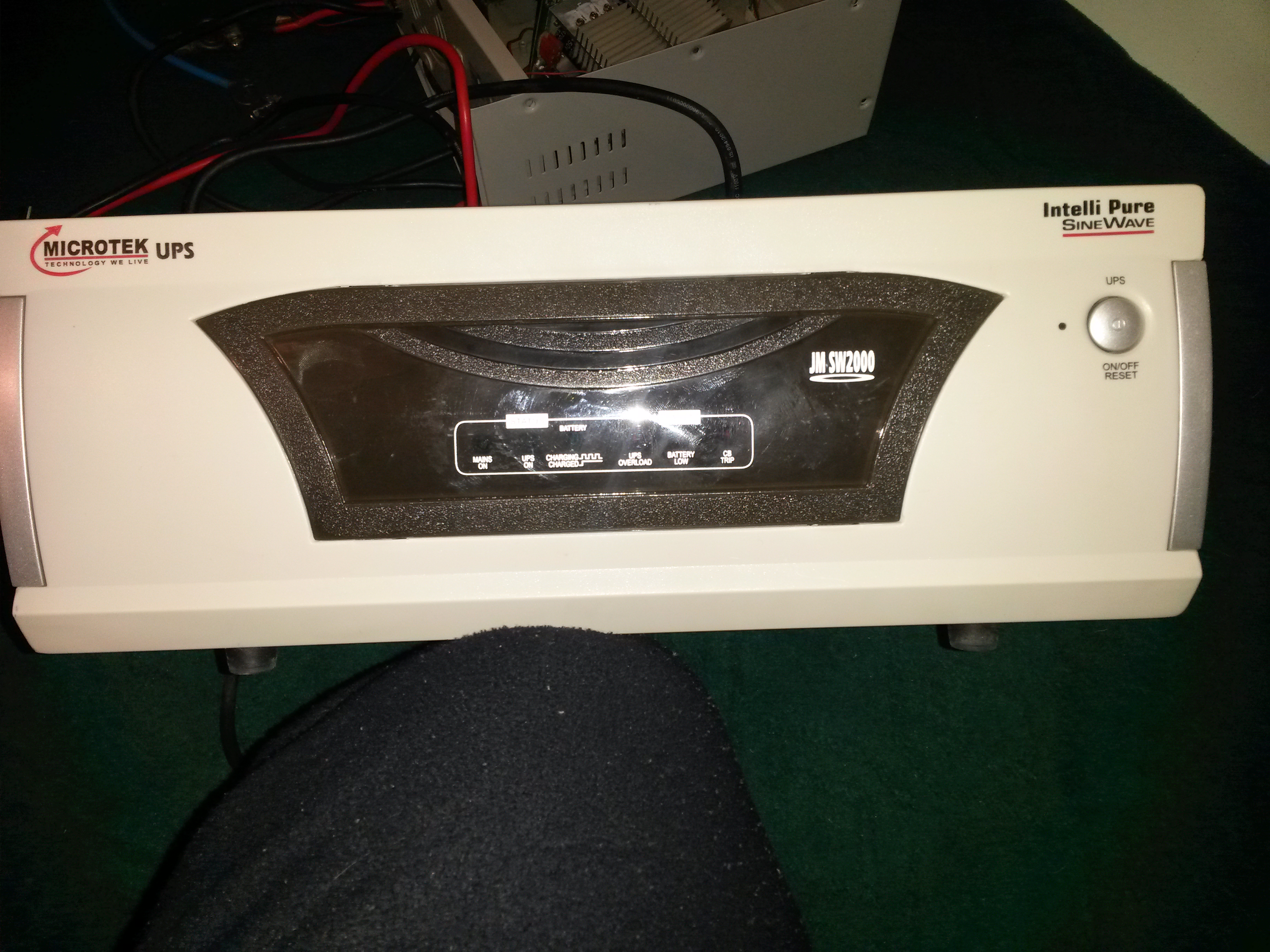

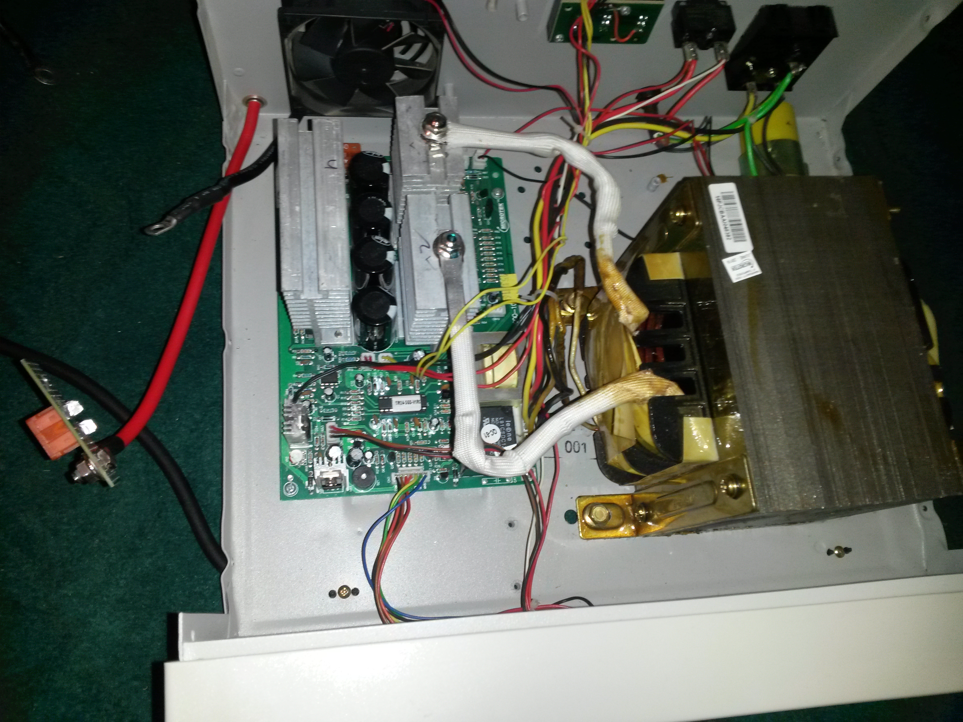

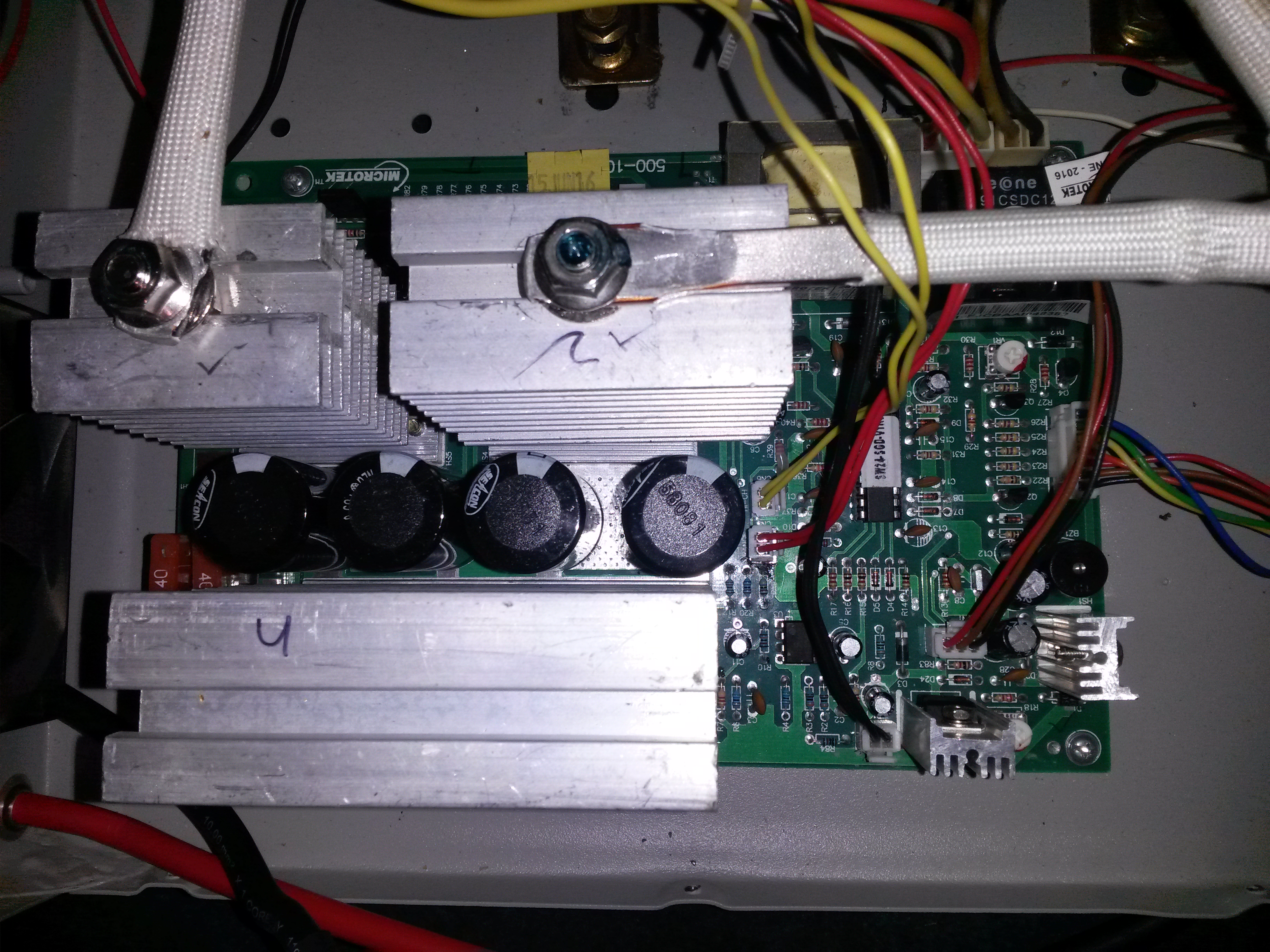

приветь всем есть MICROTEK UPS объясните пожалуйста как у них устроена зарядка

На зарядку работает трансформатор в другую сторону только.
