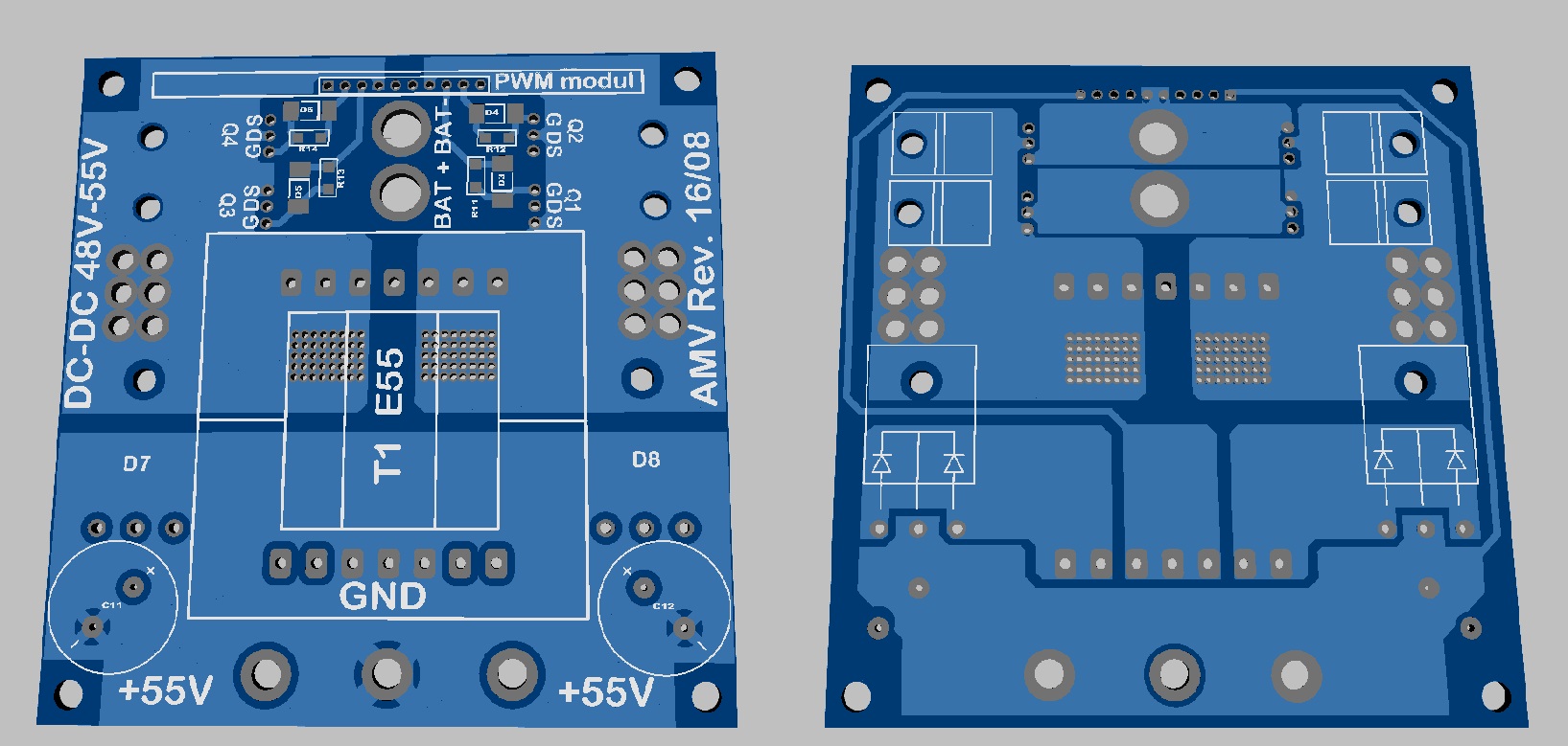

Покритикуйте мое творчество на тему модульных DC-DC 1k Размер платы 95х97мм. Вопрос в студию ставить ли одно общее
"мю колечко" по шине +330 Вольт (набранные из нескольких DC-DC 55В)?

А кондёры по питанию где.

На медной шине сборка из 10 кондеров по 4700мкФ ... Каждый DC-DC соединяется медным кабелем c сечением не менее 16мм2 небольшой длины с медными шинами (+и-) далее все это дело переходит в два проводника с сечением 50мм каждый и на АКБ.

Максим Владимирович пишет: Покритикуйте мое творчество на тему модульных DC-DC 1k Размер платы 95х97мм. Вопрос в студию ставить ли одно общее
ХОД мыслей правильный....по такой технологии, в свое время, делали модульные DC-DC 48-300V 1kw и соединяли их в блоки до10 kw.
в качестве задающей микры применяли IR2086...
была готовая плата... могу найти...если надо стучите в личку
