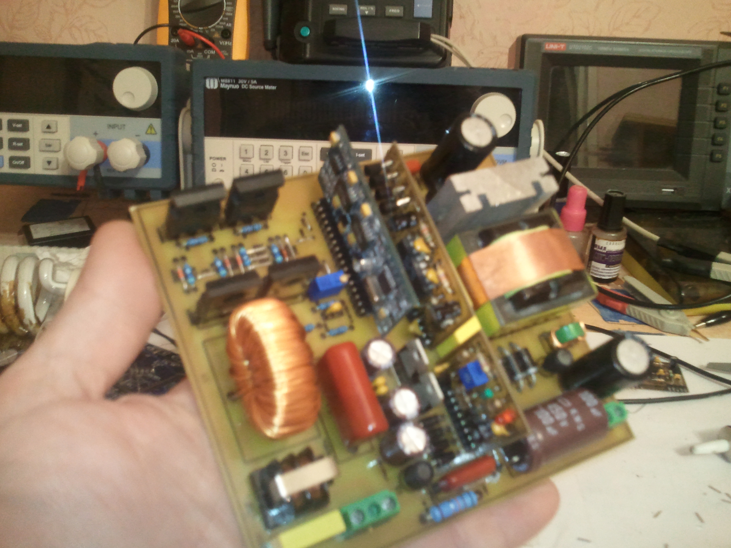

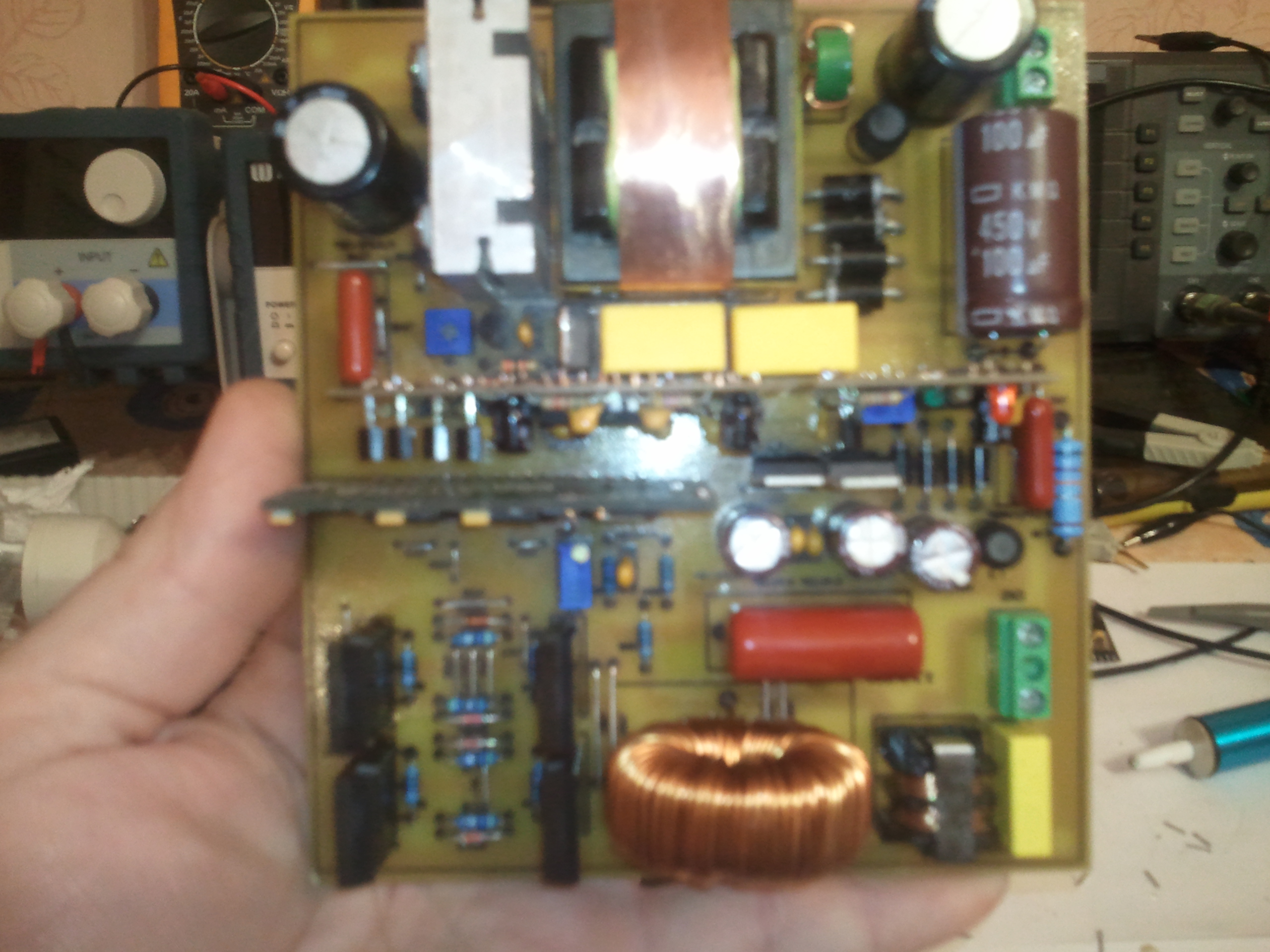

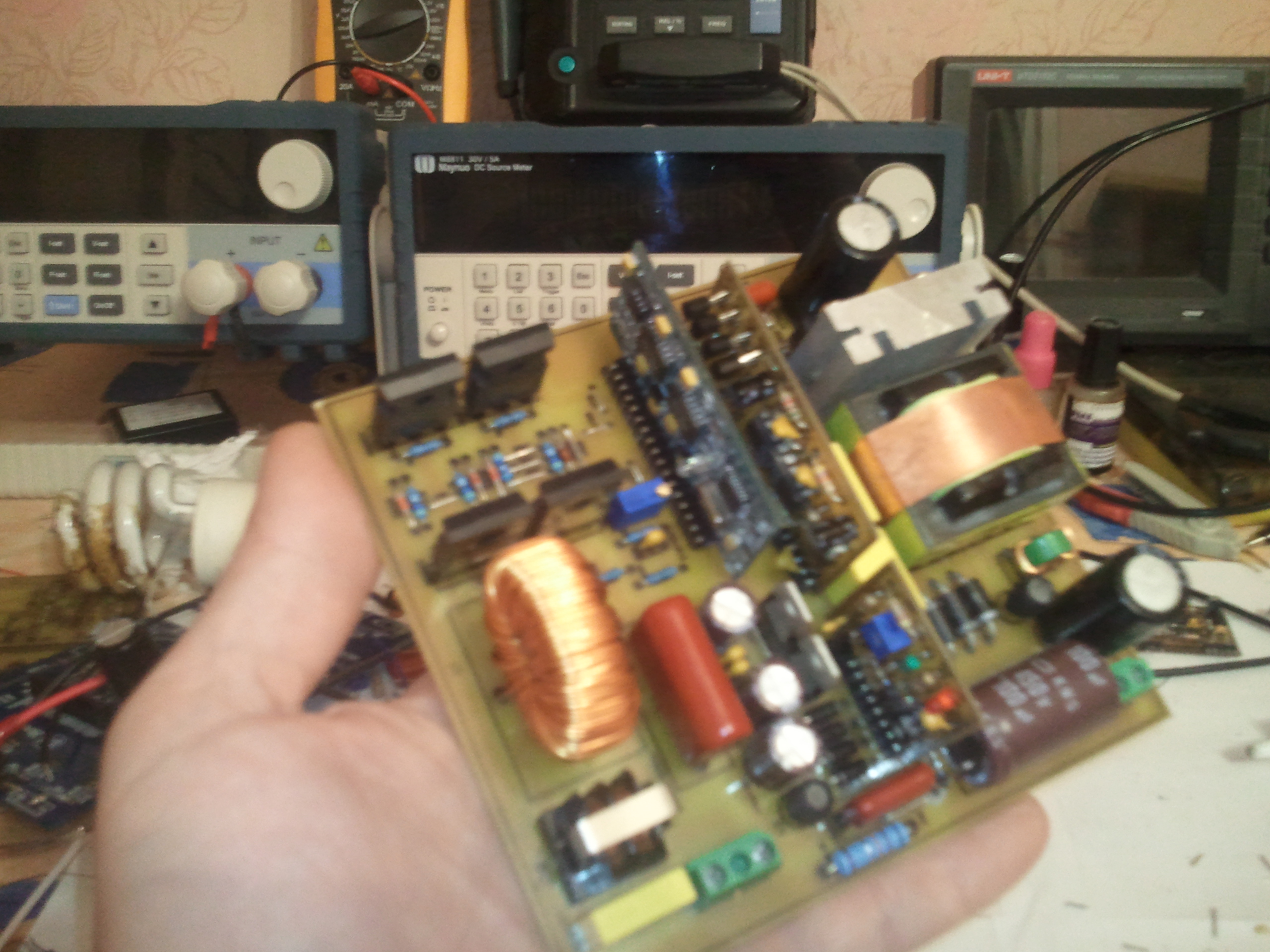

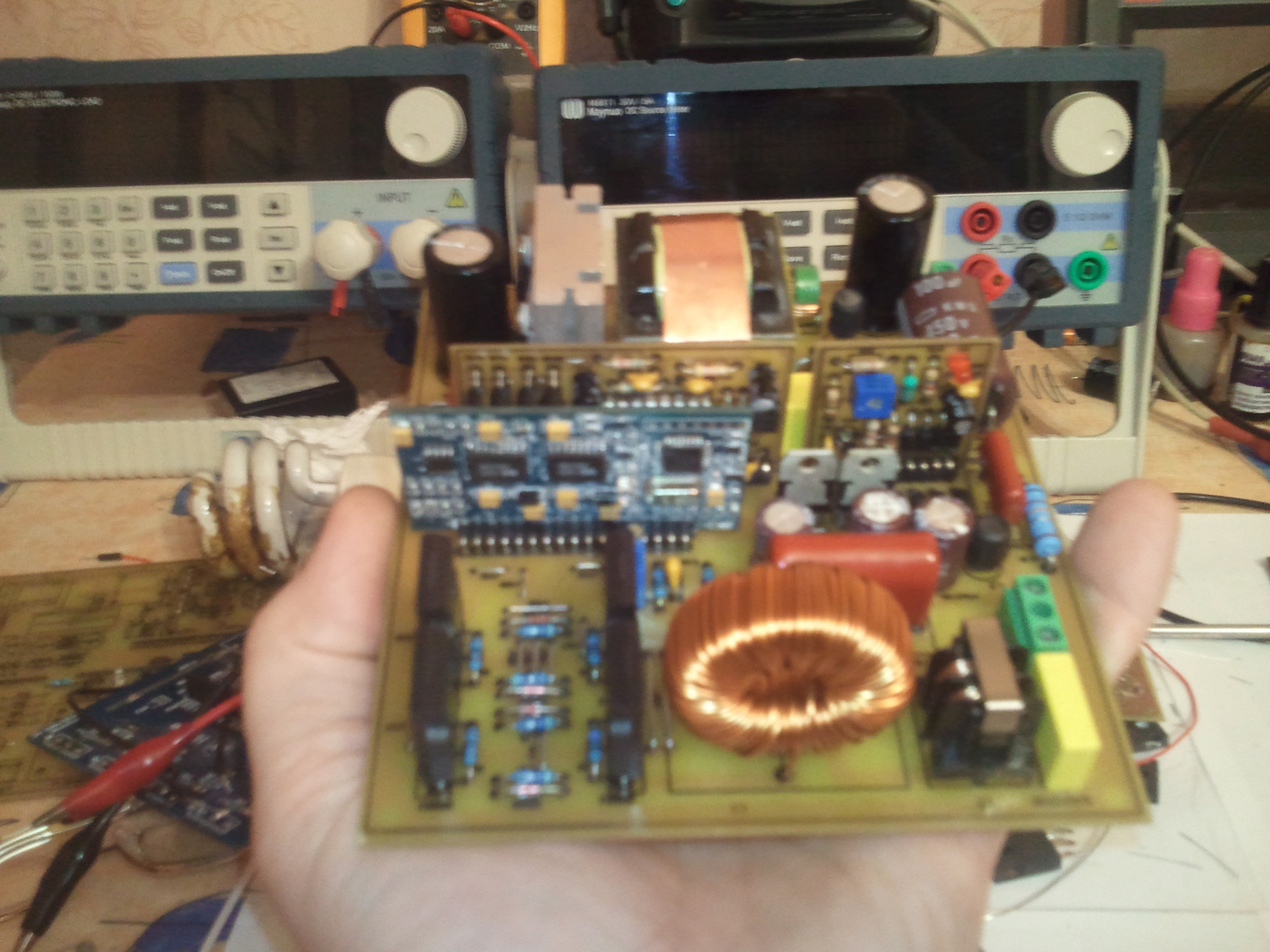

Закончил свой блок "чистый синус"..
"Работал" всего несколько часов(нагрузка 250W),после чего скоропостижно скончался...
По причине "корявых ручек" вашего покорного слуги...Во время регулировки напряжения по выходу,отвертка слетела с регулировочного винта сопротивления...И замкнула выход одной из микросхем IR2110S.
После чего,не предупреждая вылетел один из силовых транзисторов и сама микросхема.. :(
Пришлось заказать 3 новых блока формирователей синусы.
Ждемс!!!
