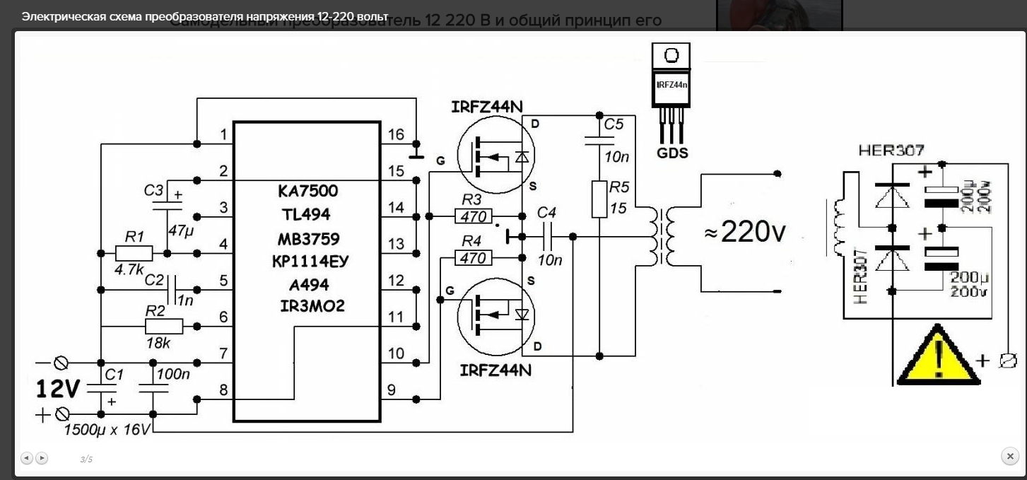

А что, если взять такую схему
И добавить резонансный контур для получения синуса по схеме приведеной ниже?

doktorsvet пишет: А что, если взять такую схему
Эта схема уважаемого Носова - тупик эволюции, подходит разве что в условиях полного отсутствия доступа к деталям. Ключи даже на холостом ходу будут кипеть. Проверено мной на 3 разных печатках. Работать - работает, надо только поставить полноценный драйвер а не резистор в затвор на землю, но со стабилизацией выходного та ещё морока.
До 100 ватт по моим соображением лучше без Dc-Dc, а на трансе железном делать.
