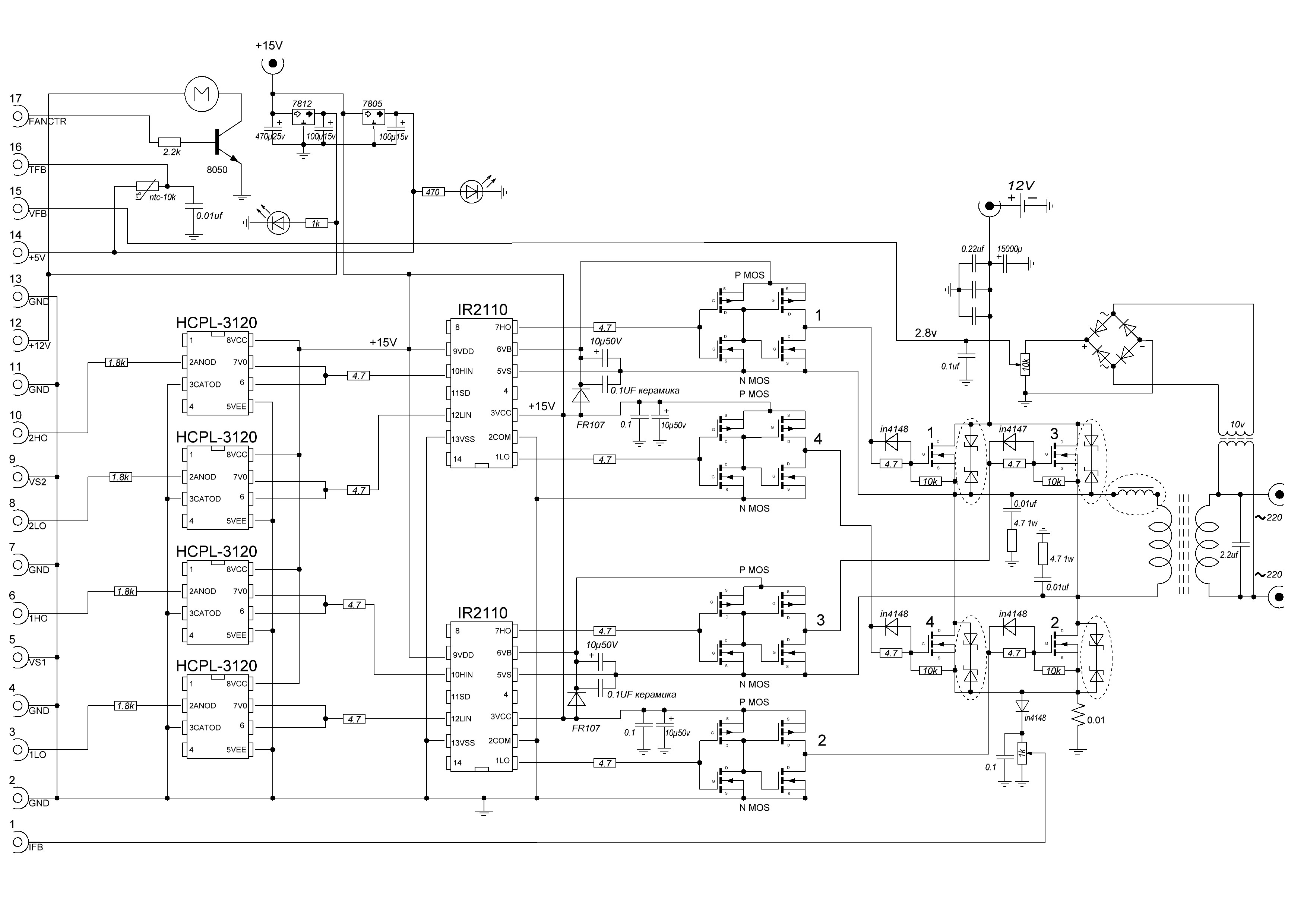

Доброго вечера всем
Собираю сейчас трансформаторный инвертор. Схема вроде как наметилась такая:
Буду благодарен, если кто свежим взглядом кинет и скажет на предмет косяков. :(
PS. Индуктивность дросселя написана "от фонаря" - будет потом подбираться опытным путем

держи проверенная схема.есть и печатка если надо.
