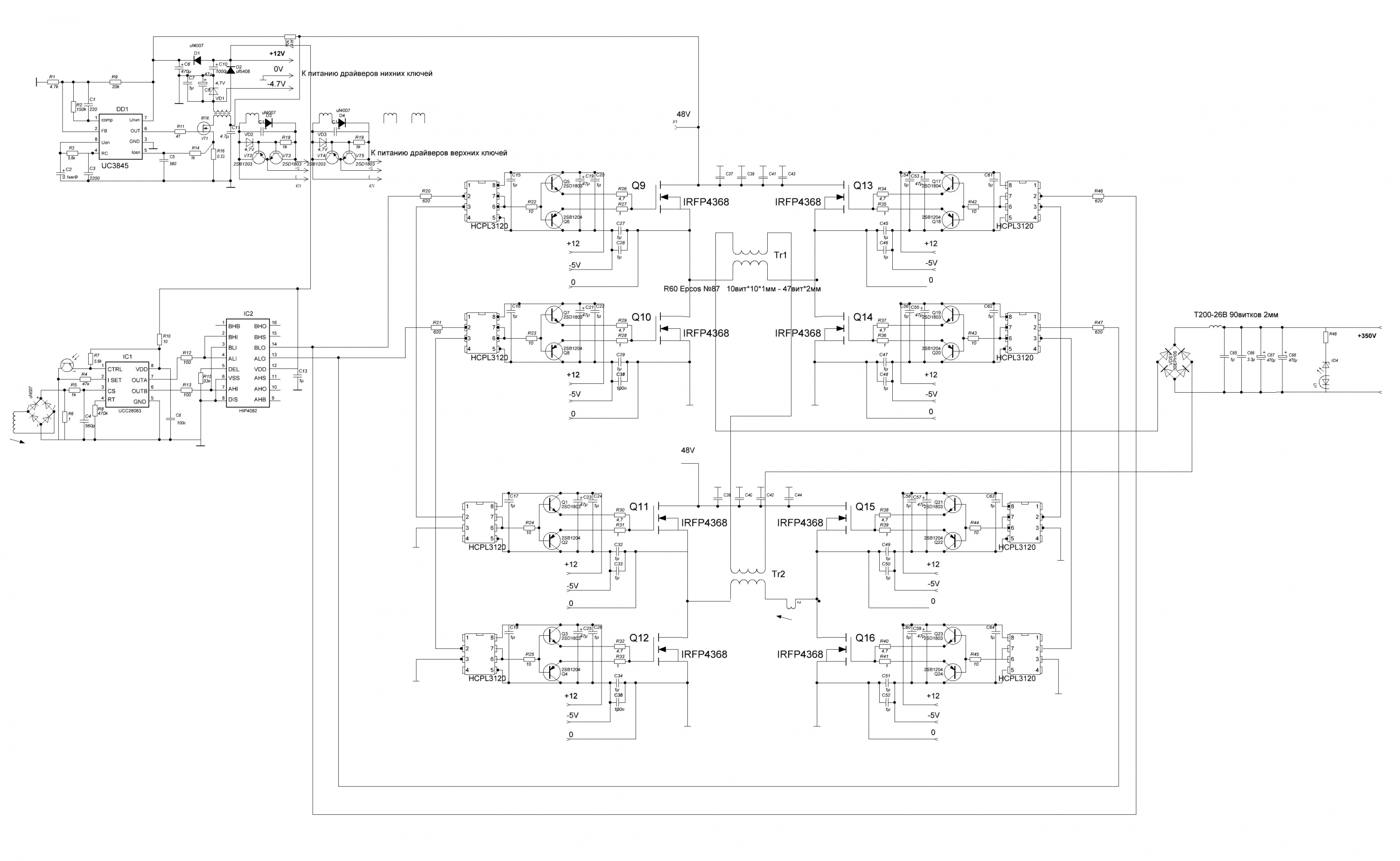

Вот такие диодные сборки для Dc-ac подойдут ?

tima
Сообщений: 24
Инвертор синус 50 Гц своими руками #48445
Переменку 380 надо же выпрямить Выходной транс (Выходная частота сигналов: около 20 кГц)

Civ1
Сообщений: 377
Инвертор синус 50 Гц своими руками #48452
Скорее всего будут греться сильно и перегорят через секунд 30-60.
Поищи вот такие MURF2060CT и MURF2060CTR

nema
Сообщений: 8
Инвертор синус 50 Гц своими руками #48462
Civ1 пишет: Скорее всего будут греться сильно и перегорят через секунд 30-60.
Падение напряжения 2,2v - не многовато? Склоняюсь к 30CTQ100. - 0.67v. и паралелить.
