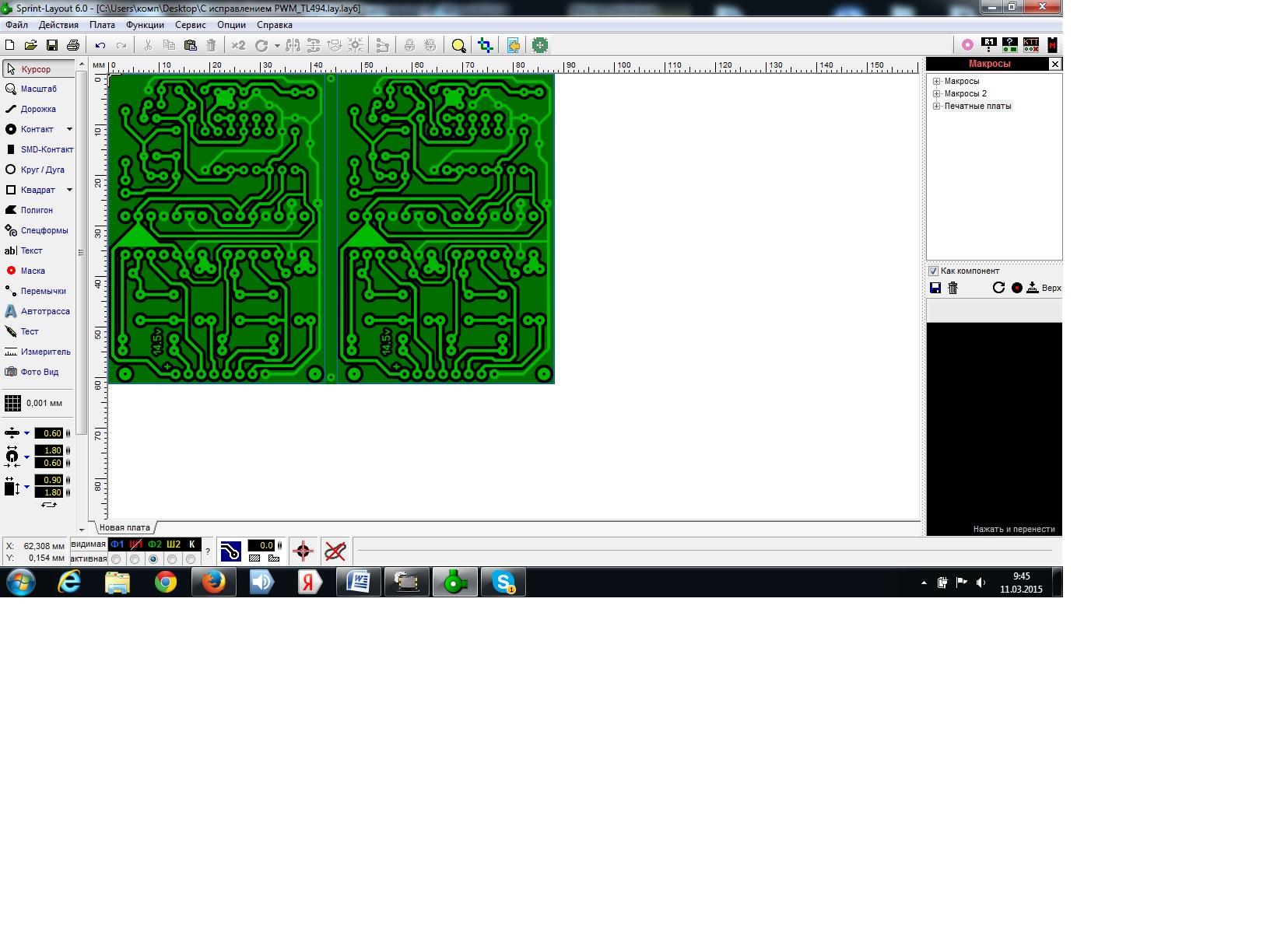

Добрый День Эталон
Правильно ли исправил печатную плату DC-Dc?

здравствуйте!поделитесь пожалуйста печаткой,а то эталону не до нас!

Схема с исправлением
качайте схему только надо дождаться ответа эталона правильно исправил или нет.

Инвертор синус 50 Гц своими руками #13281
alex06.12.85 пишет: Добрый День Эталон
о каком исправлении идет речь?
11 года 7 мес. назад
alex06.12.85
Сообщений: 12
Инвертор синус 50 Гц своими руками #13282
вы скинули схему исправленную потому, что по старой схеме не работали все TL микросхемы.
правильно ли я исправил печатную плату под вашу исправленную схему?
Инвертор синус 50 Гц своими руками #13296
alex06.12.85 пишет: вы скинули схему исправленную потому, что по старой схеме не работали все TL микросхемы.
Если речь про 15 и 16 ноги
то как там можно неправильно сделать :)
15 ногу отделить от 16
и соединить эту 15 ногу с 14и13
