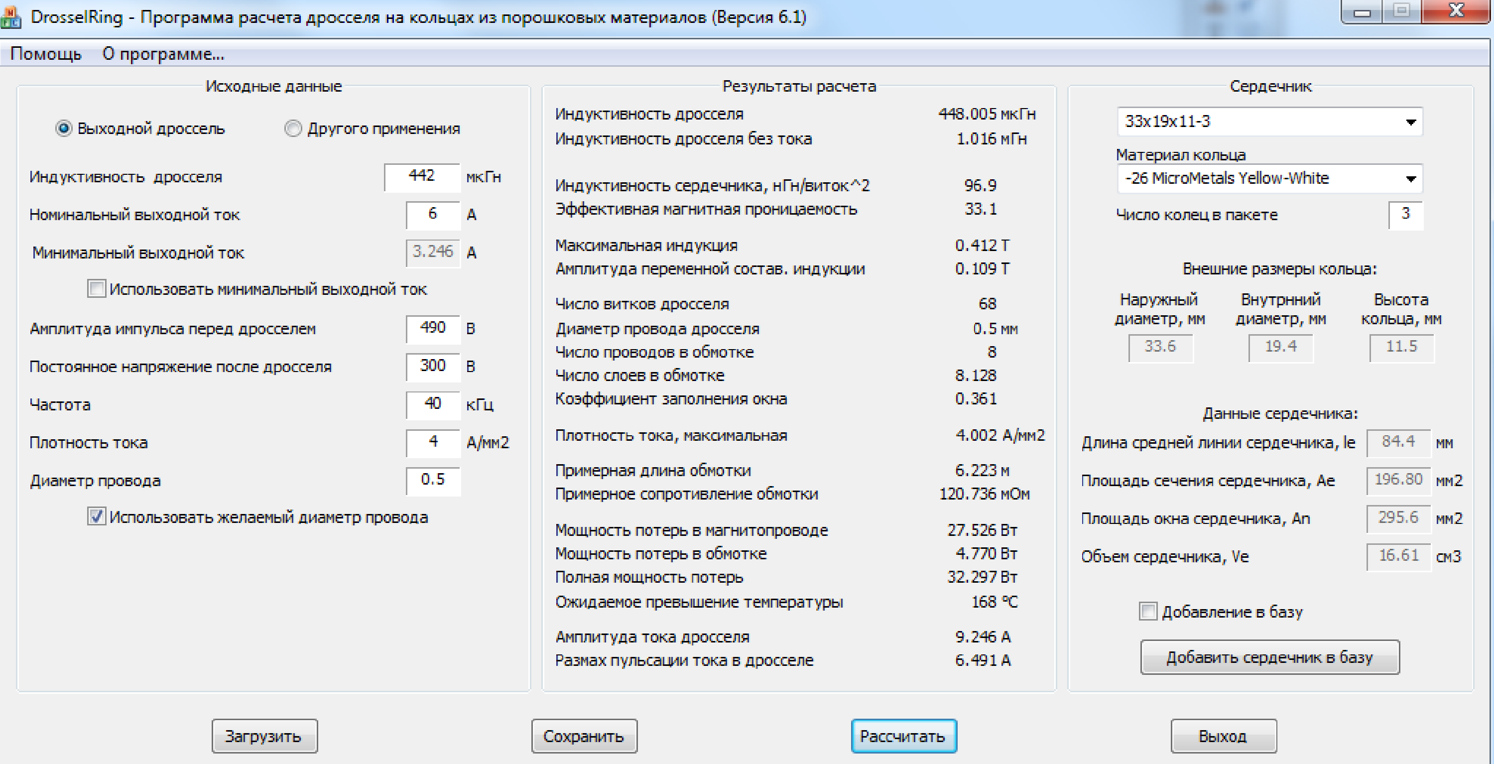

DelCJ, предварительный расчет:

Как я понял из Вашего расчета, то даже трех колец маловато будет?

micrometals или по другому распыленное железо плохо подходит и размер побольше нужен.
Как Вам говорили раньше ищите sendust.

Как я уже писал, там где я живу его не найти. Значит буду пробовать с феритом и играться с зазором

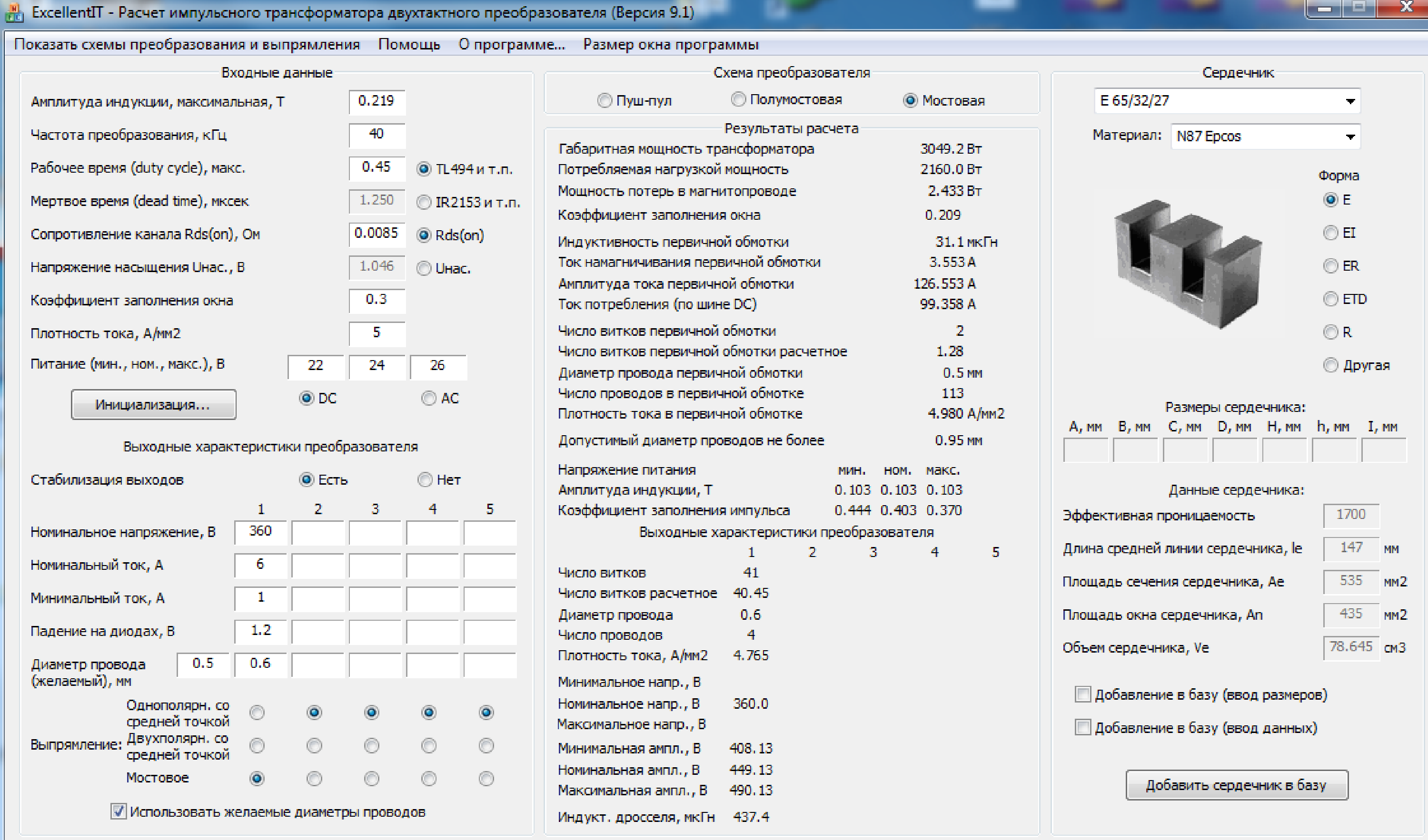

Народ колитесь, кто запустил синус инвертор на eg8010, какой на выход дроссель ставили , какие были индуктивность и ток насыщения и какая при этом мощность инвертора?
у меня по расчетам пипец выходит дроссель из двух e65 на мощность 2КВТ и это без учета кратковременной перегрузки.

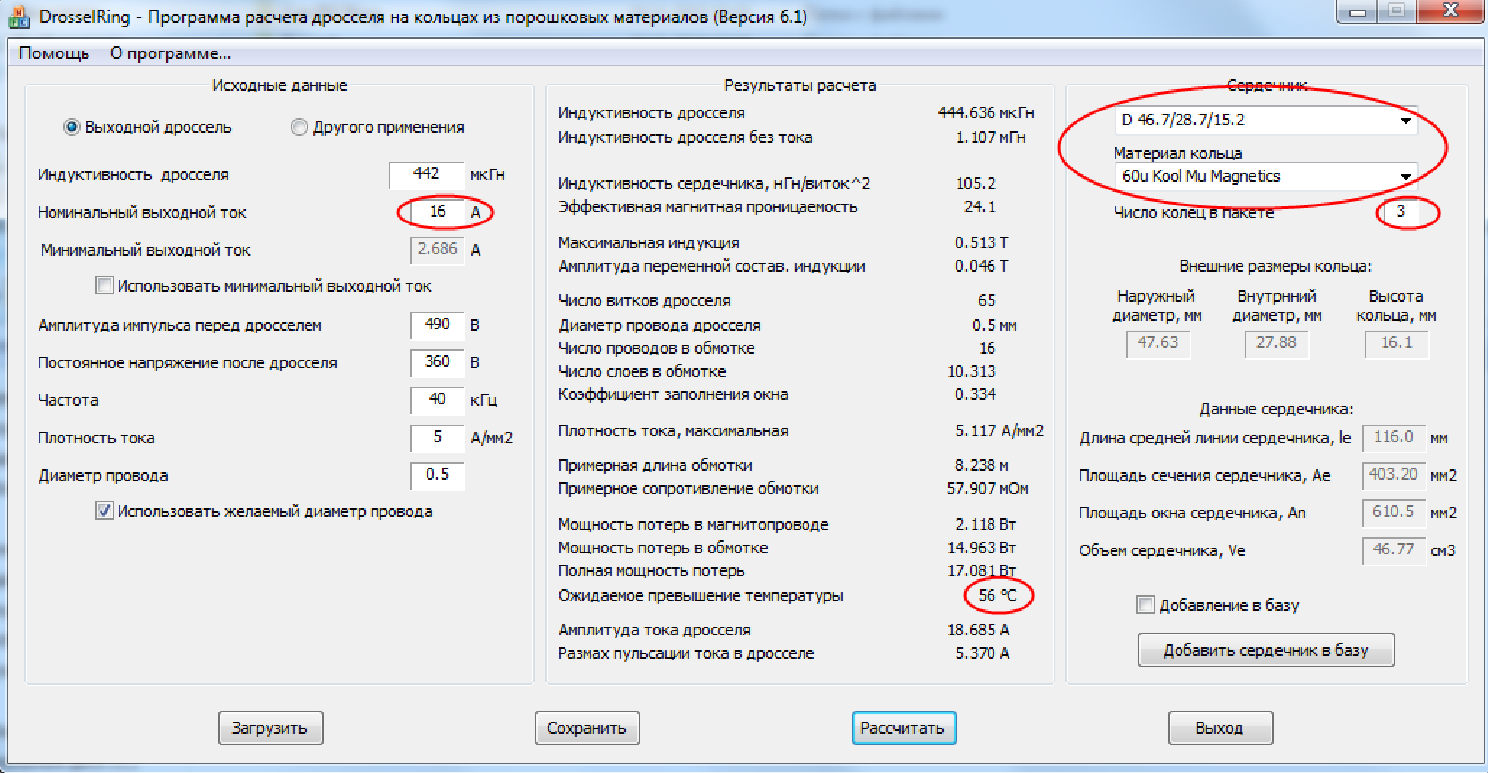

И не жалко E65 пускать на дроссель ? Вот кольцо As184-125a FeSiAl ize:
OD=46.74mm ID=24.13mm H=18.03mm Одного хватит вам на 2kw . у Китайцев такого добра много
