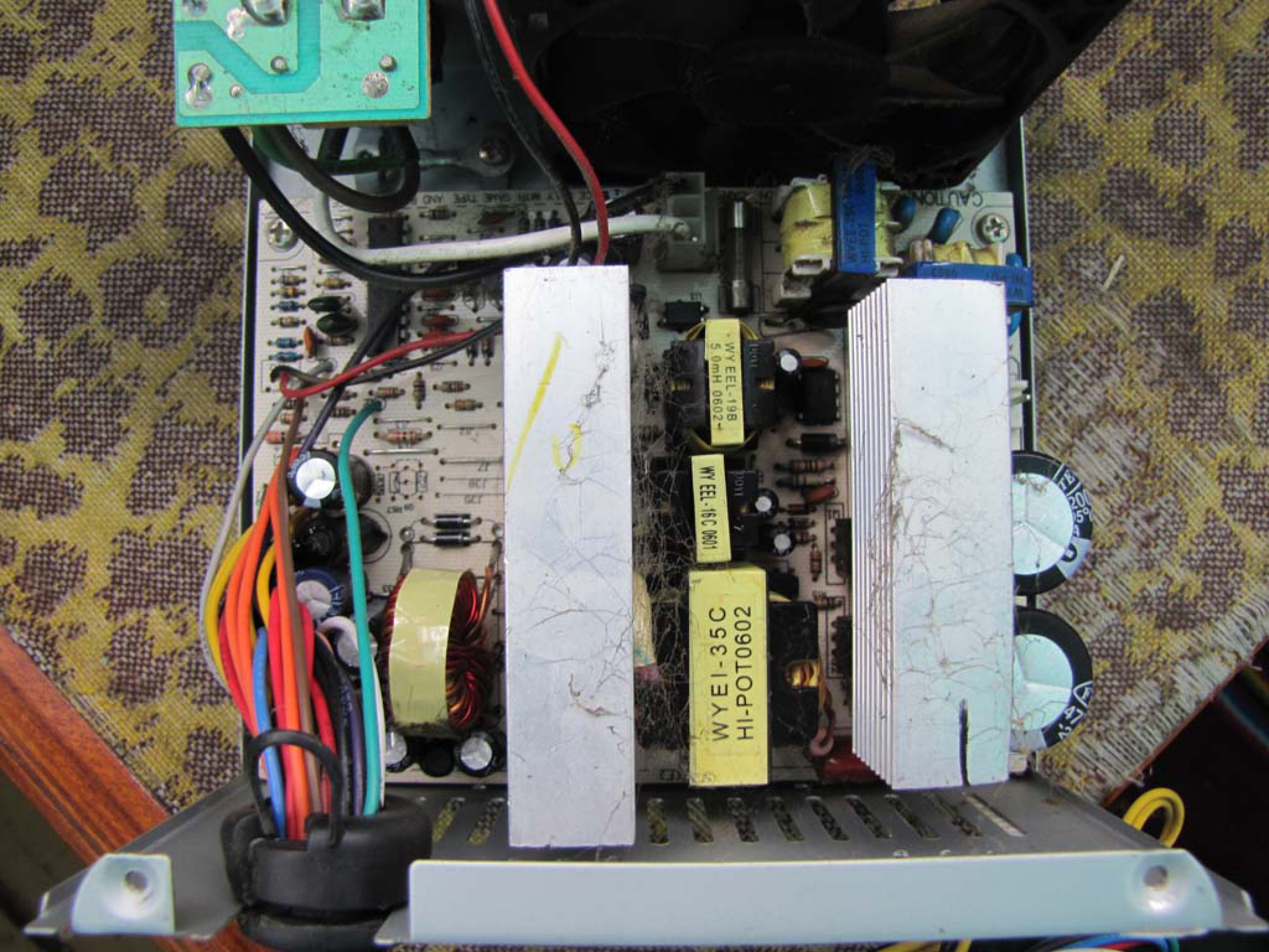

Вскрыл бп 350АТХ
размер платы 14*11см втиснется то что делает Эталон?

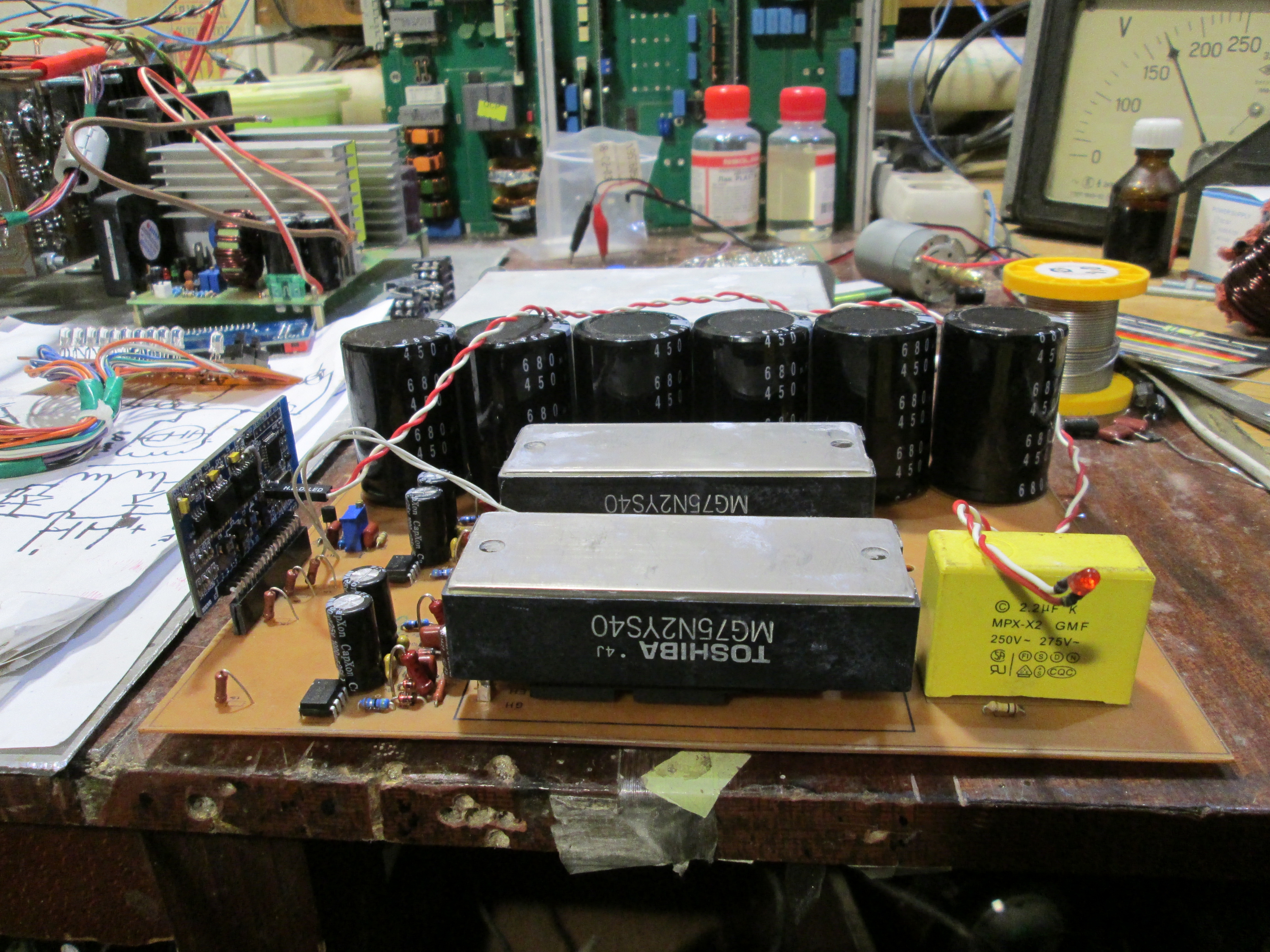

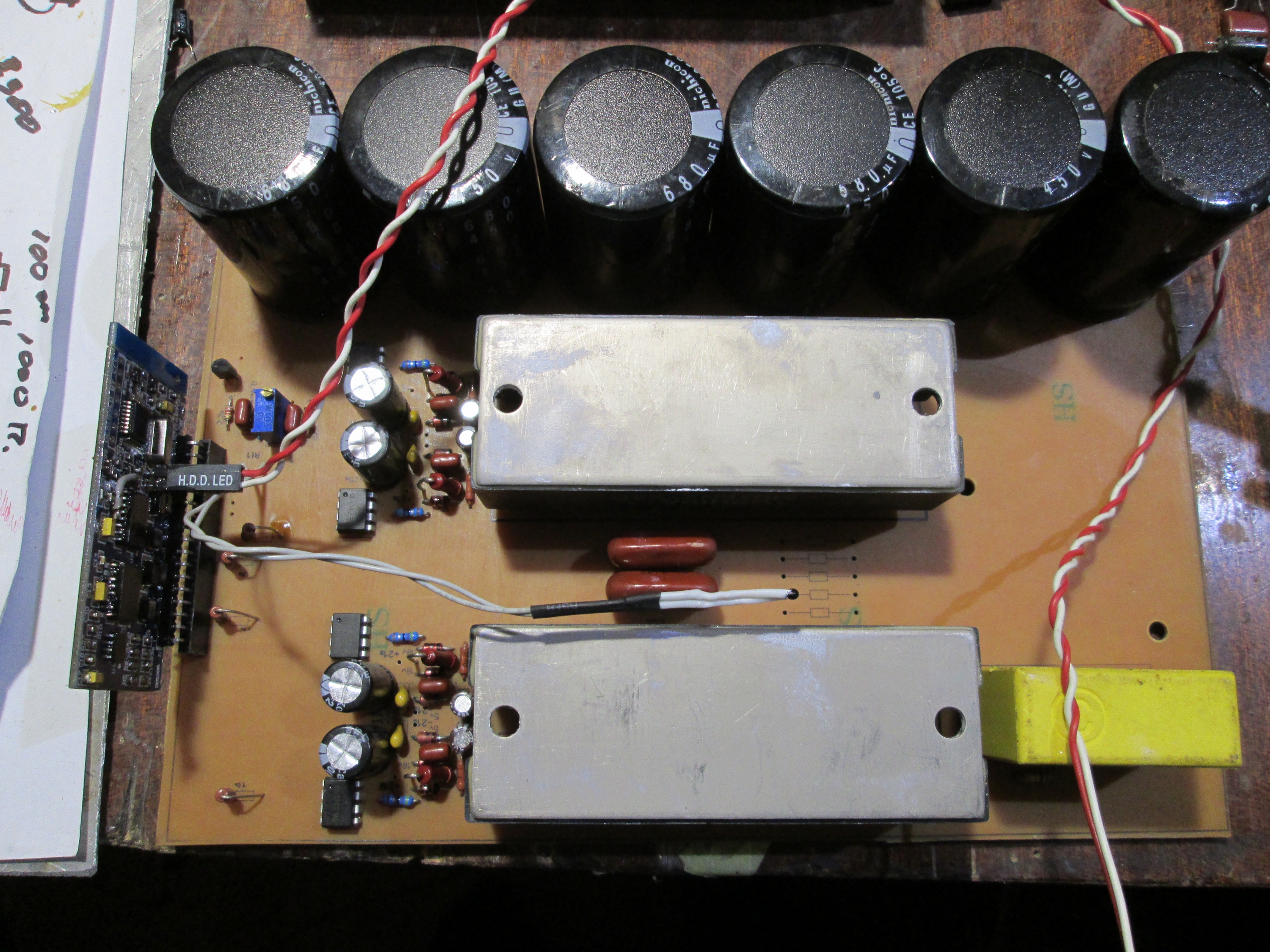

Решил выходную часть вот такой сделать B)
Спасибо сказали diod, ION, GadJivuchi

во избежании "бабаха" силовых модулей необходимо использовать плоскопараллельные DC-шины и применять снабберы...
и для обеспечения хороших динамических характеристик в силовой электроники принято ставить ~1000mkF на 1kW установленной мощности...
power-e.ru/2007_01_17.php

Эталон, а3120 разве качают такие модули?
10 года 7 мес. назад
Эталон+
Сообщений: 1255
Инвертор синус 50 Гц своими руками #44506
качают и легко
