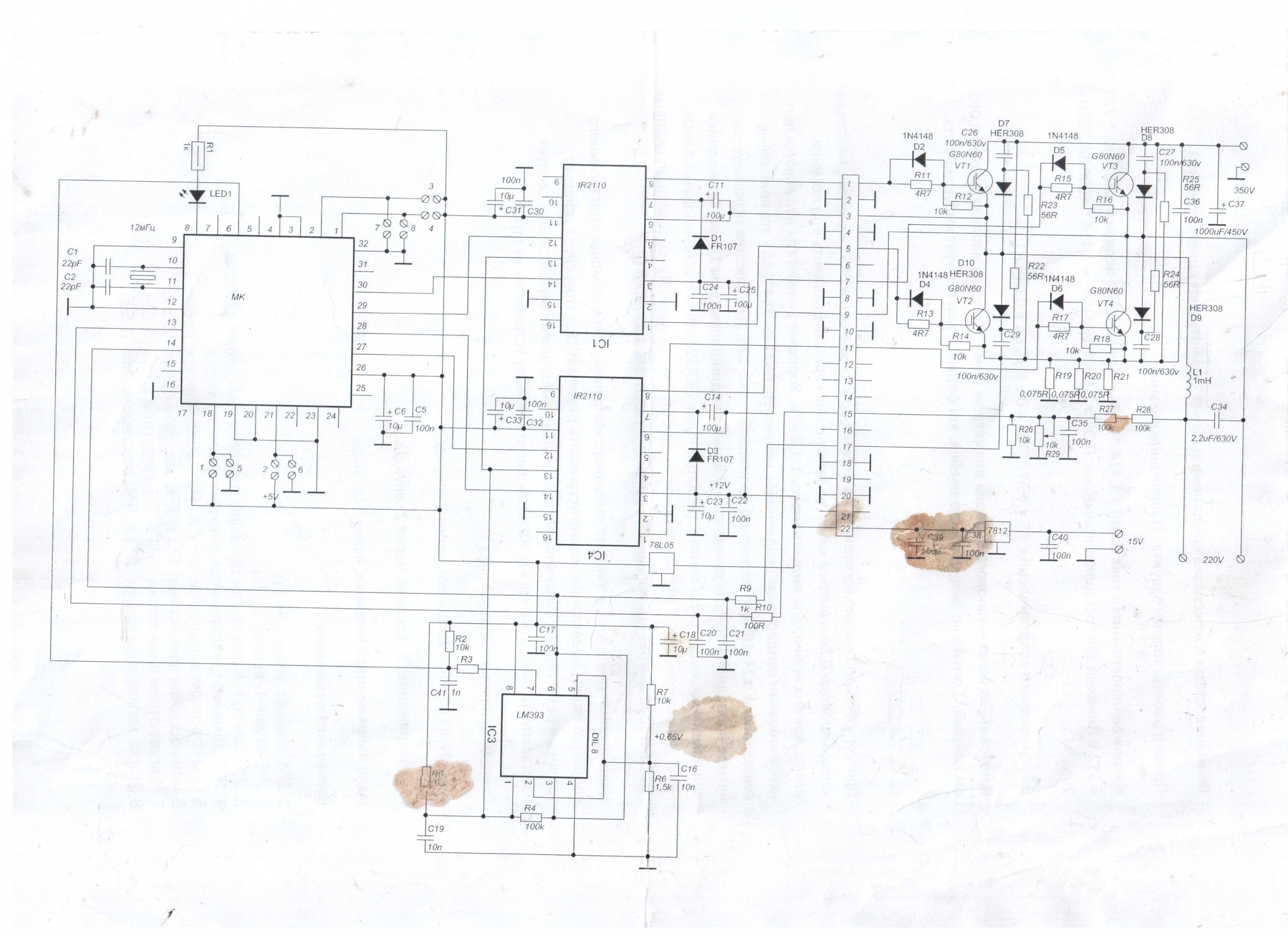

здравствуйте ув.Дмитрий Эталон!хочу развеять наши споры по поводу плат!видео глянул спасибо! на сайте производителя такой платы 22pin никогда не существовало,соответсвенно это придумки уже наших торгашей,так как она была вами куплена в радиоките,в китае такого нет,на данный момент все платы 17pin(220v)и 30pin(380v)и имеют различия в прошивке!насчёт цветов взгляните в мои посты выше там одна платка 22pin и 17pin и обе зелёные!
выложите пожалуйста схему купленной вами 22 pin интересно глянуть!

схема в начале форума

Эталон,в постах нет схемы для 22pin платы!

разве этого нет в постах?!
как вы все смотрите?
ПОСТ 10451

romss01 пишет: Эталон,в постах нет схемы для 22pin платы!
www.sapienz.ru/preobrazovateli-invertory...-shim-sinusoidy.html
а 15 pin-это просто без вентилятора и TFB,в портянке, постом выше ,ничего не видно
www.energialternativa.org/Public/NewForu...ione.php?55031252&47

Всем привет! на форуме недавно ,но наблюдал давно. собрал на трех китайских платах несколько инверторов на 2и3 квт .вопрос в том ,что не удается заставить стабильно работать ШИМ, на всех китайских инветорах ШИМ не работает вообще-он отключен!может кто знает ,как подстроить интегратор на плате во вложении ,тоесть выставить среднюю точку?

leonz пишет: Всем привет! на форуме недавно ,но наблюдал давно. собрал на трех китайских платах несколько инверторов на 2и3 квт .вопрос в том ,что не удается заставить стабильно работать ШИМ, на всех китайских инветорах ШИМ не работает вообще-он отключен!может кто знает ,как подстроить интегратор на плате во вложении ,тоесть выставить среднюю точку?
в каком плане неработает ШИМ
скважность не меняется?
обратная связь есть?
