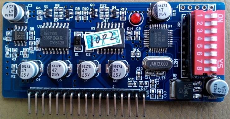

labs там таких полно.
не то что-бы полно... и что переключают переключатели ? похоже частоту ? ru.aliexpress.com/item/Free-Shipping-1PC...208.100010.45.Uyvpxh
Режимы работы модуля. Нужно читать даташит. Да и видео у Эталон есть с этим модулем , ищите.
