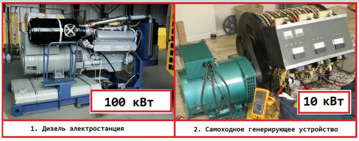

50 герц 220в выдаёт вот этот двигатель который все думают, это генератор, амплидин, а вот с магнитами 250 штук это и есть двигатель

Юрий М пишет: 50 герц 220в выдаёт вот этот двигатель который все думают, это генератор, амплидин, а вот с магнитами 250 штук это и есть двигатель
Юрий очень даже возможно
*300 об/мин/10 кВт генератор постоянного магнита/генератор генератор даже по размерам где то близко.
В принципе все возможно
справа эта халабуда мотор-генератор

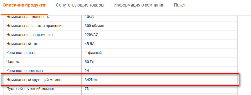

Есть одно но, про которое радисты даже не помышляют, это вилка крутящего момента которую должен выдать данный мотор предположим что 300-350 Об/мин
planetcalc.ru/1908/ у нас выходит для 350 об/мин 272.84Нм для работы учета преобразования увеличиваем входной момент 273 * 1,2 = 327 Нм должен выдать вал приводного мотора. Визуально глянуть на толщину вала и пластмассовый каркас кроме улыбки такая идея не вызовет более ничего.
Реальный входной крутящий момент для такого генератора 300 об/мин 10 кВт из ТТХ
Мое мнение проще сделать генератор с минимальным крутящим моментом
