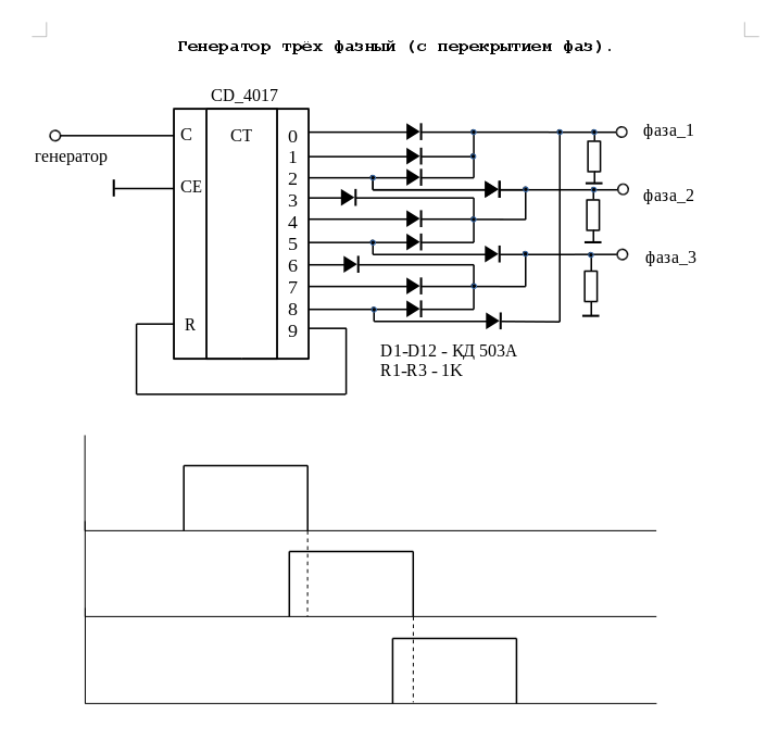

СУ-25 Грач пишет:
Повторюсь: :)
Вот схема фазовращателя:

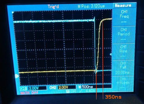

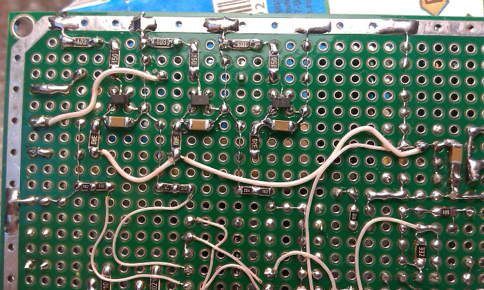

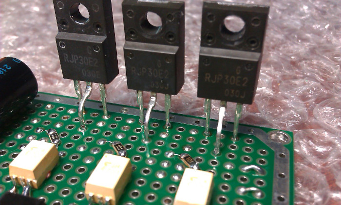

Вот остались фото макета опыта.
Параметры транзистора RJP30E2 — время закрытия (350ns) видны на осциллограмме.
Правда включал в начале через опто-драйверы, но после их исключил.
Секрет «установки» в точной подгонке частоты (которую я сам не знаю, но думаю будет сильно зависеть от диаметра тороида) и регулировки фаз перекрытия.
В данном случае я не использовал регулировку фаз, думаю именно по этому не смог повторить свой опыт.

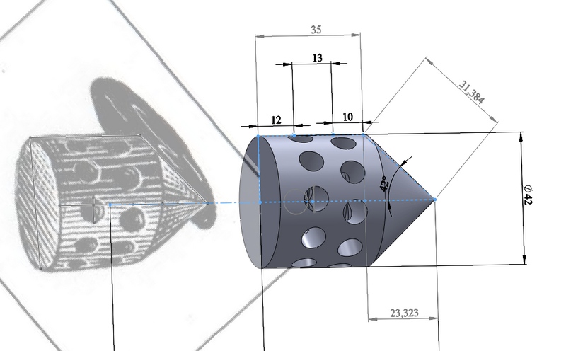

Тайна Гребенникова раскрыта ! #18671
Насчет волчка, который тебе струганули на стнаке, есть несколько вопросов.
1. геометрический размер?
2 направление волокон относительно вертикальной оси?
3. из чего точили (какое дерево)?
4. делалось ли сверление для создания ПС (по аналогии с рисунком ВСГ из "ММ") и если делалось, то параметры (количество, диаметр, расположение)?
5. до какой скорости были попытки раскрутить девайс?
на мой взгляд - эти факторы существенно могут влиять на результат.

Giperion пишет: Джей, ну вот каким боком это к теме?
Я же попросил подробнее о волчке написать (см. выше)
Если можно - фото.
не помню где-то в интОрнЭтах нашел.

Тайна Гребенникова раскрыта ! #19821
jay80 пишет: Прямым боком!!! Гиперион ,ты же не думаешь что ионолет за счет ветра поднимается????!!!!!
Волчек делался из березы,размеры немного отличаются от приведенного чертежа...
