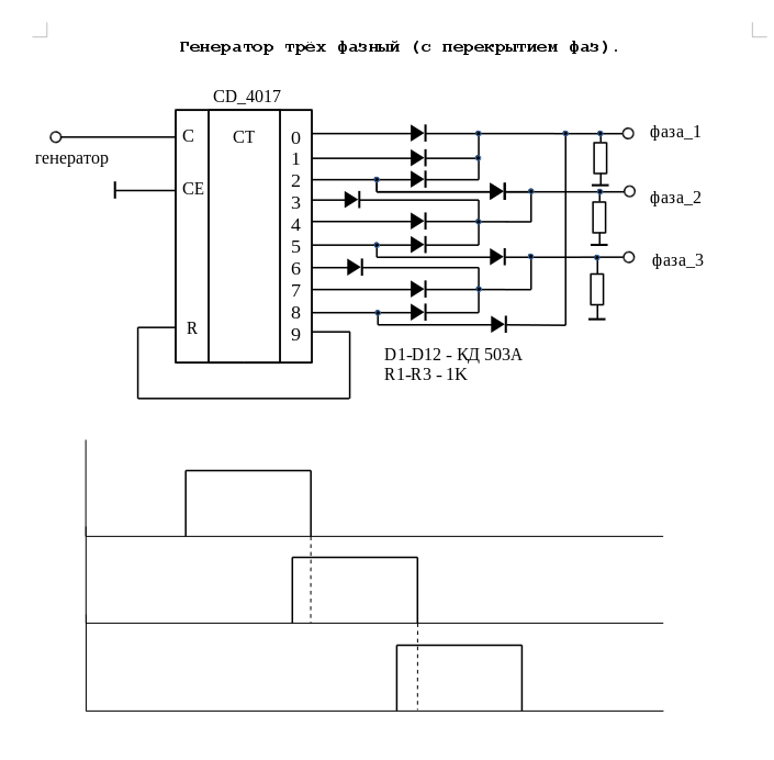

СУ-25 Грач пишет: Дорохов Алекс нужна схема высокочастотного трехфазного генератора из твоего опыта с ТПУ. :)
вот:

Алекс, спасибо за схему! есть несколько вопросов. Заранее прошу извинить, если кому-то они покажутся "детскими" - я не спец.
Итак:
Эта схема - с перекрытием фаз. как доработать схему чтобы было
1. без перекрытия фаз?
2. регулируемая величина перкрытия?
3. как регулировать частоту?
4. Что на входе (что за генератор)
5. каков источник питания.
Если можно - то подробно.
Спасибо.

Хочу подробнее рассказать об опыте.
..Спустя 3-4 года я пытался повторить свой опыт — мне не удалось.
Все дело в том, что и схемы не было как таковой, и в то время из измерительной аппаратуры был только стрелочный тестер. Так что насчет частот и перекрытия фаз теперь приходиться только гадать.
Но моё мнение такое:
Я использовал схему бегущих огней без перекрытия фаз, но выходные ключи (транзисторы КТ903А) работали в таком режиме — как я выяснил позже, что закрытие было по времени достаточно долгим — это и вызывало перекрытие фаз.
Поэтому и выставил соответствующую схему. Лучший вариант найти схему с регулируемым диапазоном перекрытия.
