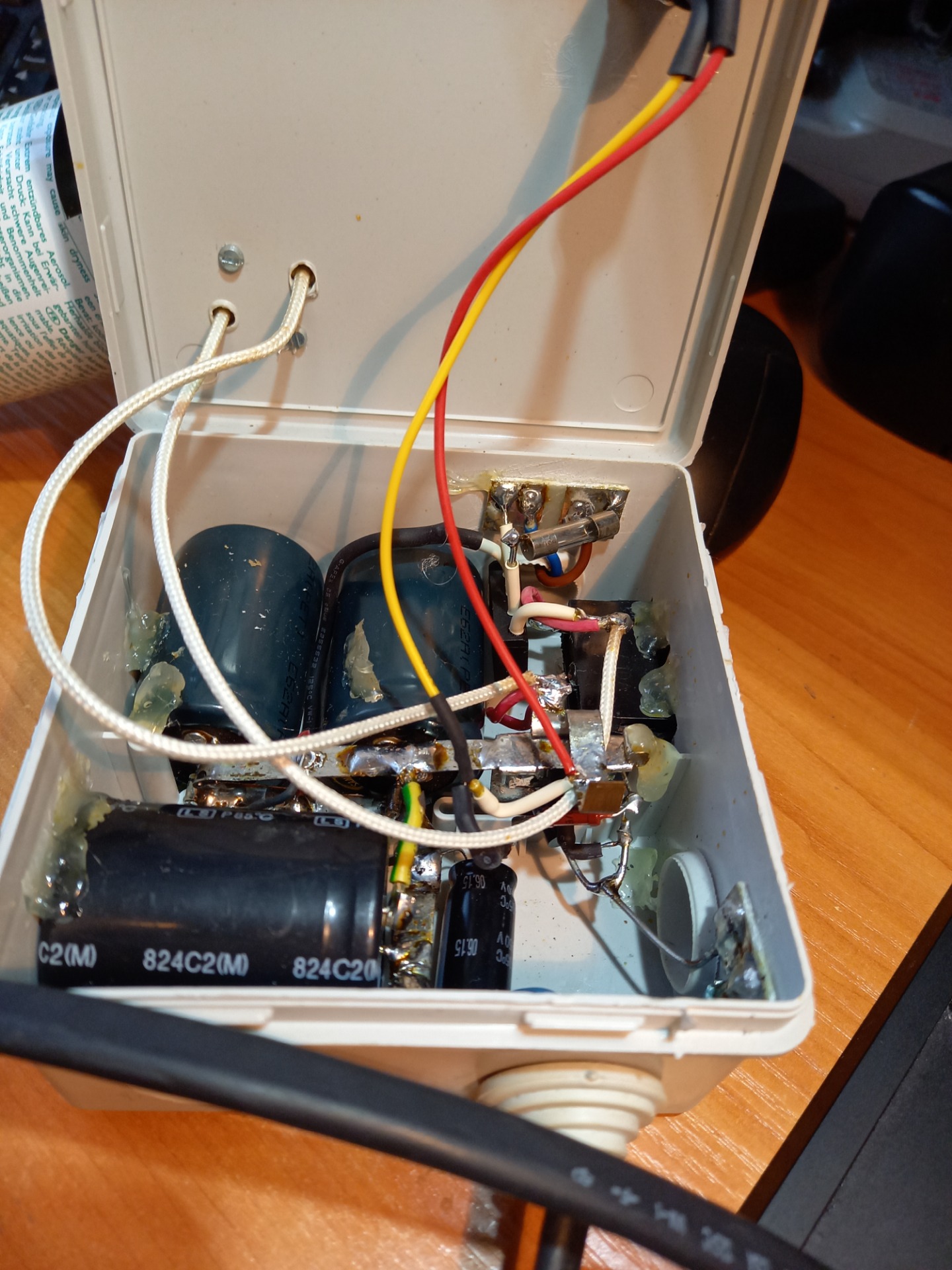

Вот работа аппарата

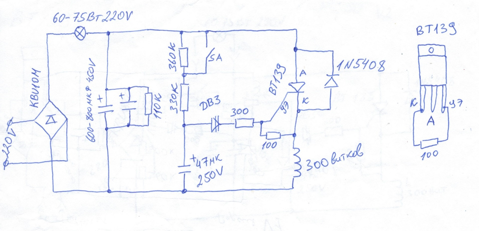

Это схема моего аппарата, принцип тот же но она отличается немного от схемы Григория. Переключатель SA изменяет частоту работы аппарата 1 или 2 Гц но в принципе это лишнее так как катушка начинает на частоте 2 Гц быстро перегреваться.
