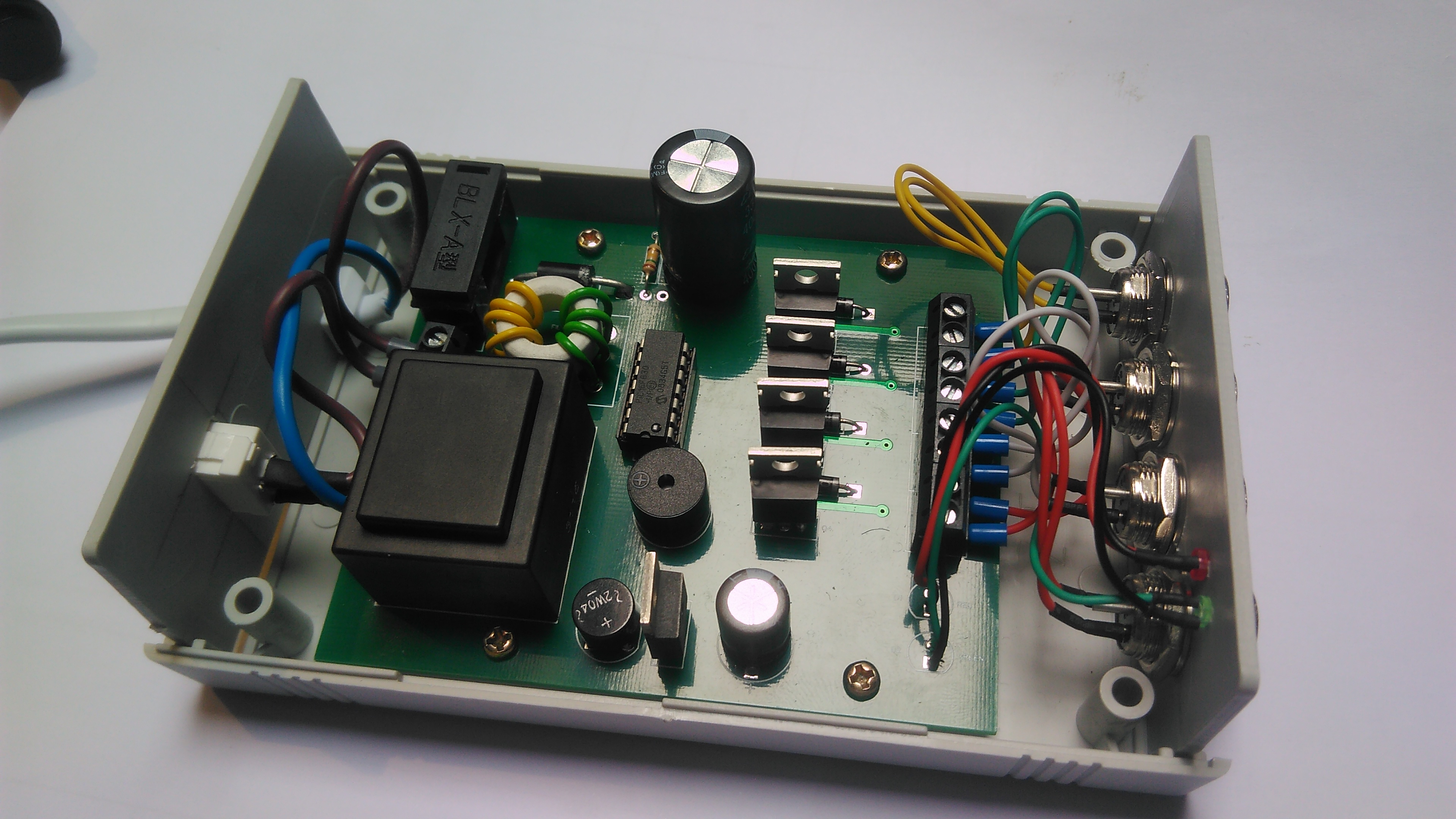

приносили как-то такой же аппарат на ремонт - "отвалился" стабилитрон питания процессора с соответствующим выходом его из строя. Пришлось писать новую прошивку. Уже 4 года как работает.

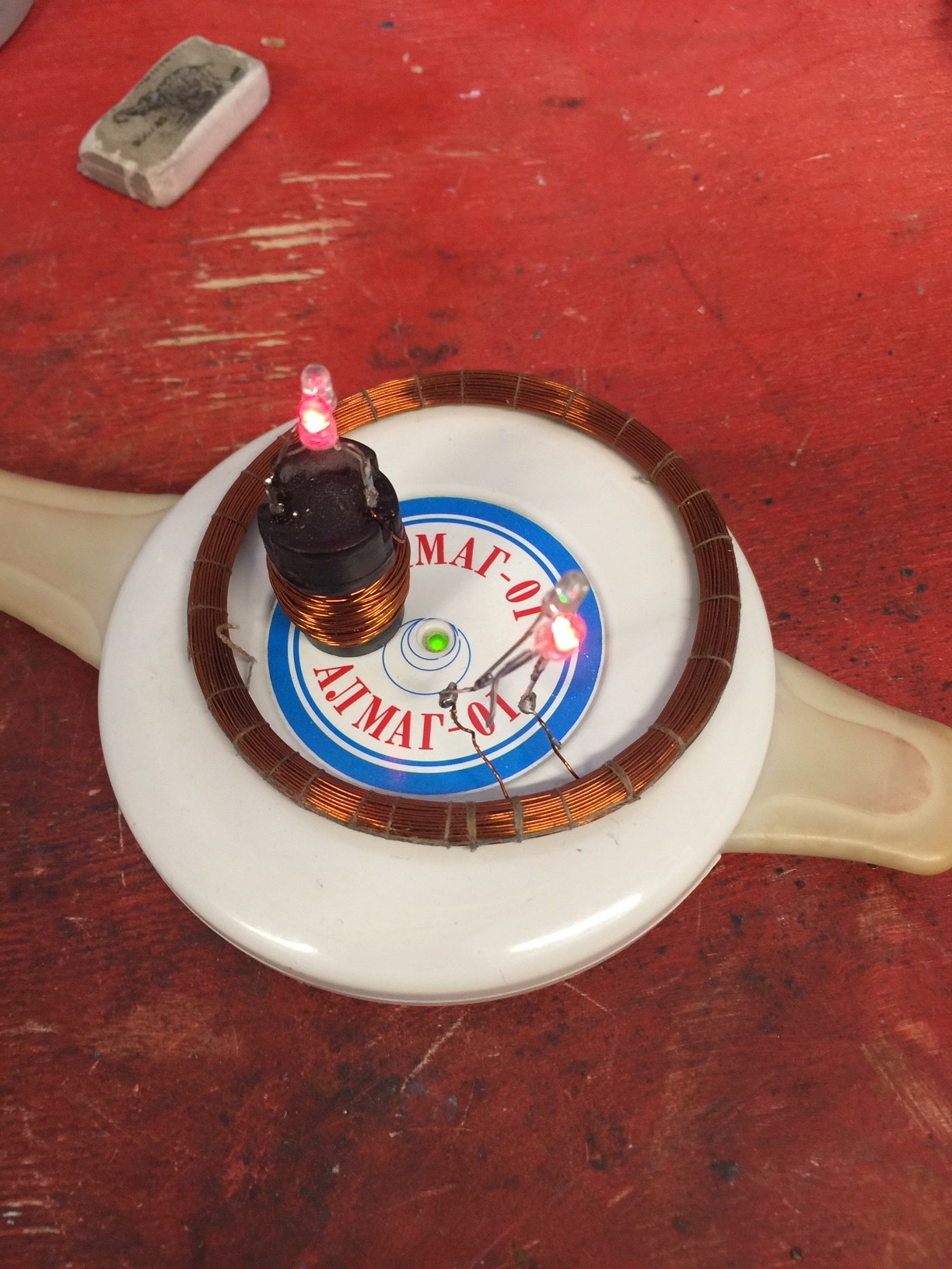

serv64 пишет: Для тех кто собрал данный прибор, как убедится что он работает так как надо? Катушка (индуктивность) два встречных светодиода. С одной стороны светится один цвет с другой отличный. Компас,датчик с осциллографом не канает,если даже при удалении нет преобладании цвета значит нет лечебного эф. есть плацебо.Ко всем с уважением, даже к тем кто умудряется программировать резистор с конденсатором!

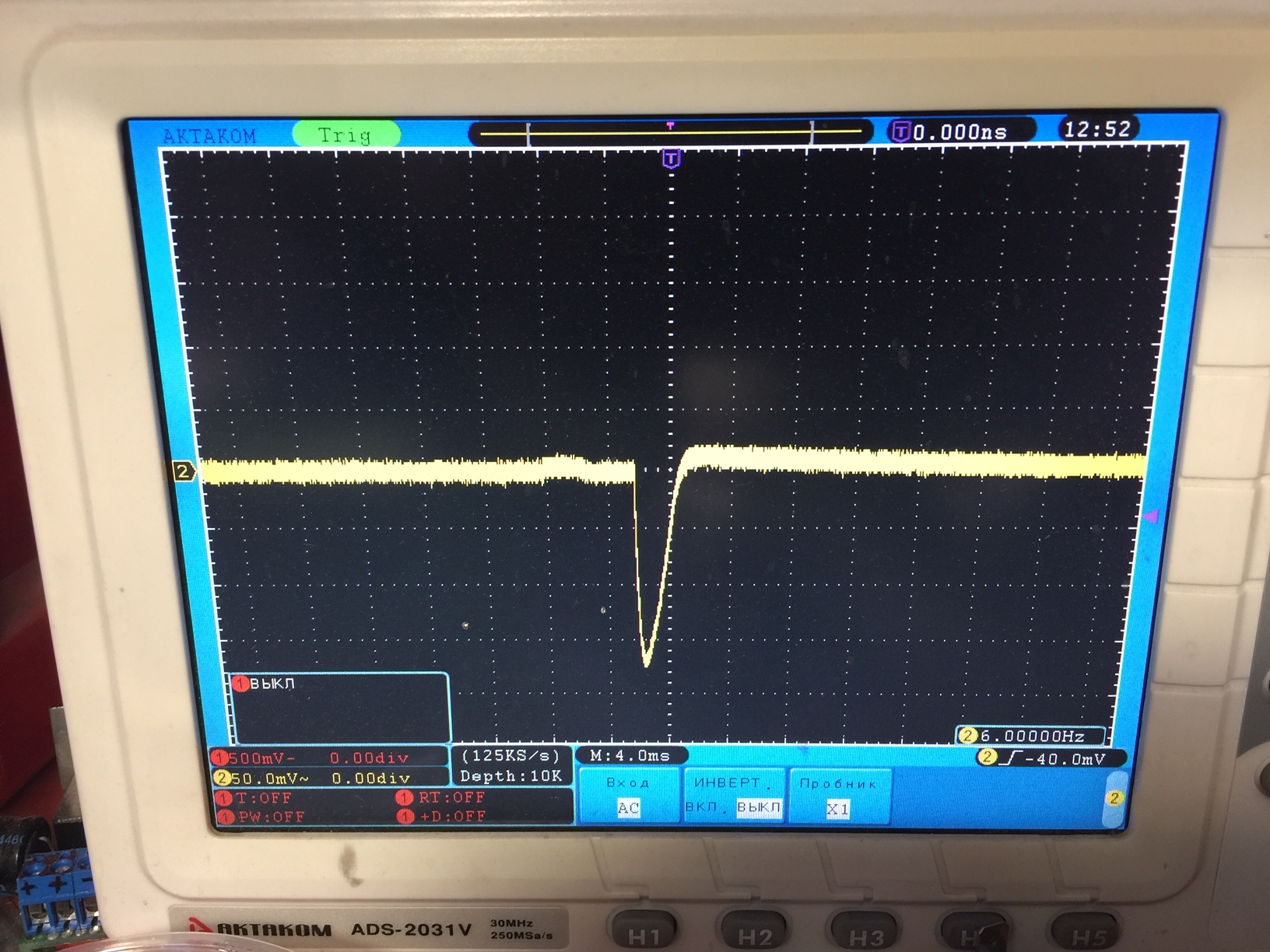

Здравствуйте! Не понял из описания, Вы предлагаете приборчик для проверки? Можете описать подробней, а лучше нарисовать. Я собрал уже 5шт. радуг и проверял их только компасом - полярность и осциллографом - отсутствие обратки. Хотел бы проверить Вашим способом.
также не понял, имею индикатор катушки Мишина, он мерцает с обеих сторон, осциллограммы правильные

на датчике рабочая сторона

vennn3 - если ТС не будет против - все таки его тема могу выложить. Eсть два варианта: под оригинальную схему на PIC12F509 и по схеме с накопительным конденсатором на PIC16F630. Второй вариант могу выложить быстро - покопаться в домашних архивах только, а вот с первым придется подождать до апреля - у нас карантин и все предприятия закрыты, а файлы проекта лежат на работе.

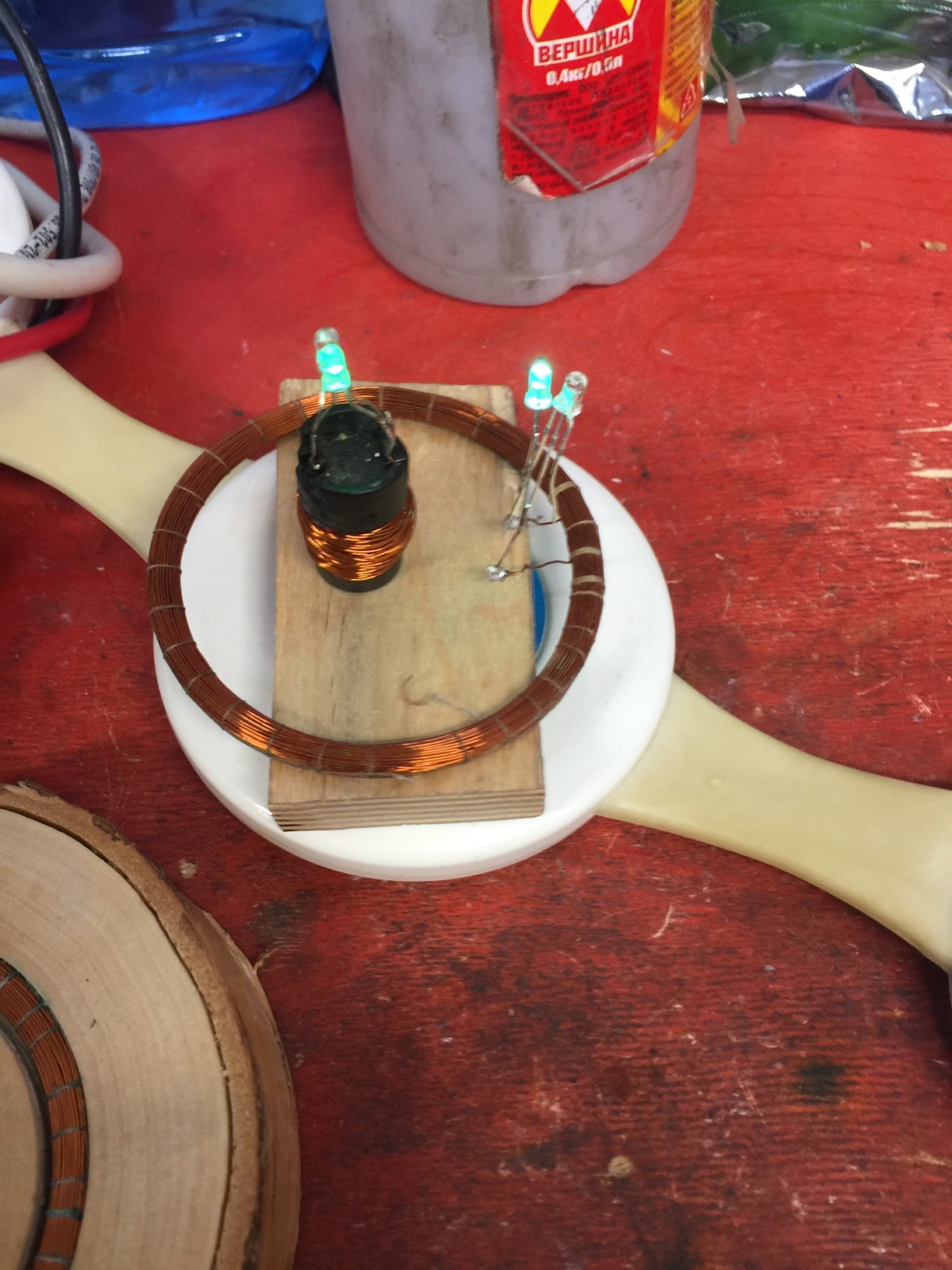

собрал "Радугу", светодиодные индикаторы от катушек Мишина горят, но не все (я несколько разной конструкции делал),
в поле катушки "прыгают" магнитики, прикольно, детям понравилось как они постукивают.
Попробовал на себе, особых изменений не заметил, но воздействие поля есть, тело чувствует.

При определении полярности поля (S-N) из-за отсутствия компаса пользовался иголкой, намагничиваешь один конец, и на кусочке пенопласта на воду в стакане. Иголка начинала "чувствовать" поле катушки на расстоянии примерно 30 см, но это не показатель, так как сопротивление (поверхность воды - пеноплас) велико.
