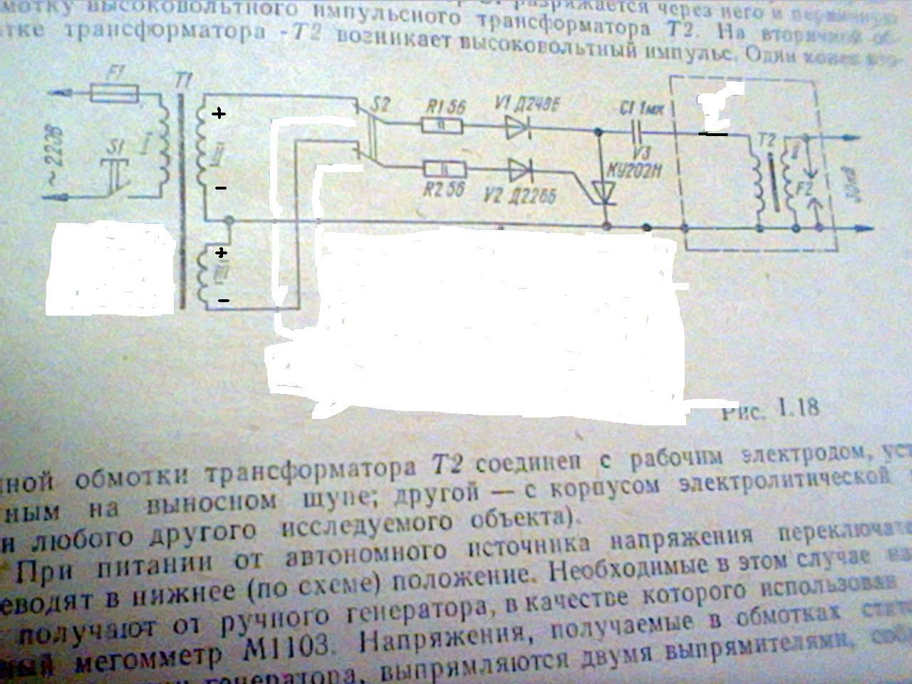

не получится..пробывал..току на открытия на УЭ не хватает..весь прикол этой схемы в том..что при заряде кондея (положительная полуволна)..при отрицательной идет разряд..но тогда как бы ..но при разряде импульс заряда на кондер не идет..то есть во время разряда ..кондер как бы отвязан от сети..и не потребляет из нее..энергию..режим открытия тиристора..это же как бы был бы КЗ для транса
многие тирики перепробывал..в нужном режиме..только ку 202 работает..увы..[/quote] Вот лови под любой тиристор.

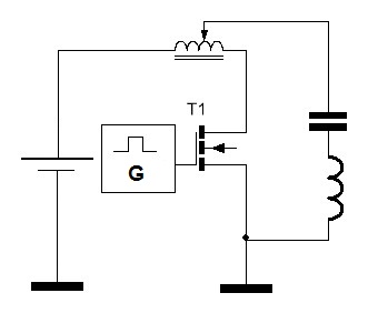

VOYAGE пишет: Что дает тот дроссель?
Ну если по классике, то увеличение всплеска ОЭДС при закрытии мосфета и уменьшение потребления тока при открытии.
Регулируемый, думаю, позволит попасть в амплитуду колебаний 50/60 Гц.
Только управлять полевиком, наверное, будет лучше с помощью генератора. Хотя и так, как нарисовал автор, можно будет попробовать.
