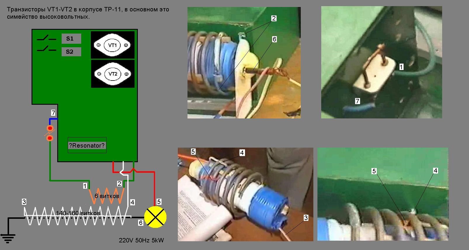

В патенте написано про 2 регулятора частоты,как он их использует???? Предполагаю ,что конденсатор заряжается на высокой ,а разряжается на низкой..

Это не змеевик. Это катушка на которую производится разряд конденсатора через искровик.
Фишка тут вот в чем: Быстрый разряд конденсатора через искровой промежуток (режим короткого замыкания) индуцирует в проводнике очень большие импульсные токи и если проводник на них не рассчитан, то он будет сильно нагреваться вплоть до расплавления.
Кроме того. При разряде конденсатора, при соблюдении некоторых условий, может быть сгенерирована СЕ. Одно из таких условий - его достаточно быстрый разряд. Скорость же разряда в свою очередь зависит от сопротивления внешней цепи которое в свою очередь слагается из двух составляющих, активной и реактивной. С целью снижения активного сопротивления провода, он должен иметь как можно больший диаметр. Но тут есть один нюанс. Скорость нарастания фронта разряда достаточно высока и соответствует высокочастотному диапазону. В ВЧ диапазоне электроны преимущественно двигаются по поверхности проводника практически не используя его внутреннею часть которая в данном случае оказывается напрасной тратой металла , а полезут они внутрь провода, только в том случае, если на поверхности им будет тесно, что опять же является синонимом понятия увеличение сопротивления . Таким образом наиболее оптимальный вариант для разрядной катушки, это полая медная трубка с большой внешней поверхностью. Да и охлаждается она лучше.

Для того, что бы понять, почему эта катушка имеет именно такую форму и количество витков, необходимо посмотреть диаграмму искрового разряда. Вот она :
Что мы видим ? А видим следующее .. Напряжение на конденсаторе начинает нарастать. В момент достижение Uн определяемого параметрами диэлектрика (газовой среды) вокруг каждого из электродов разрядника начинает формироваться "электростатическое облако" диаметр которых увеличивается с ростом напряжения. Ток в разряднике в это время ничтожен (ток утечки . определяется опять же параметрами диэлектрика) В момент достижения Uпр облака соприкоснутся образуя проводящий канал сопротивление которого ничтожно. В цепи потечет ток величина которого согласно закона Ома, будет весьма внушительна и именно в этот момент и может быть сгенерирована СЕ. А может и нет. И будет или нет, напрямую связано с параметрами катушки.

29jay пишет: В патенте написано про 2 регулятора частоты,как он их использует???? Предполагаю ,что конденсатор заряжается на высокой ,а разряжается на низкой..
трубка какую функцию будет выполнять ...?

Вместе с искровиком, конденсатором и источником высокого напряжения (катушка зажигания или ТВС, ТДКС) - высоковольтный, высокочастотный генератор.hluxar пишет:
