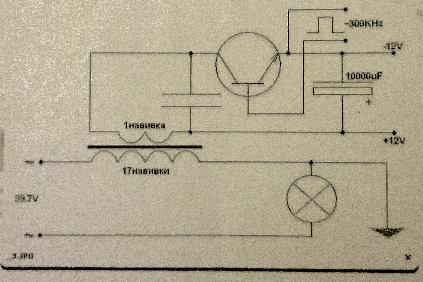

Да не в деталях, а в правильном понимании,как то Вадик приводил схему для примера,даже видео у его было,да вот схема
Так же и у КАПЫ, токи вырабатываются по высокой частоте,а напряжения по низкой частоте.Схема эта чисто для понимания, а суть одна и таже.
Ну давай прикинем, что к чему.
Происходит трансформация 1 к 17 , то есть 12х17 на 17 витках получаем 204 Вольта (это ВЧ), с током будет наоборот I делим на 17, то есть, что бы получить 23 Ампера (для 5 кВт) нужно по 12 Вольтам подать 391 Ампер, 12х391А =~4,7кВт!!!
Всё нормально, так и должно быть? ;) :cheer:
(идея правильная, но точно не с этой схемой)

Alfic, в этой схеме земля и надежда на работу волнового процесса.
Иначе будет просто сложение мощностей.

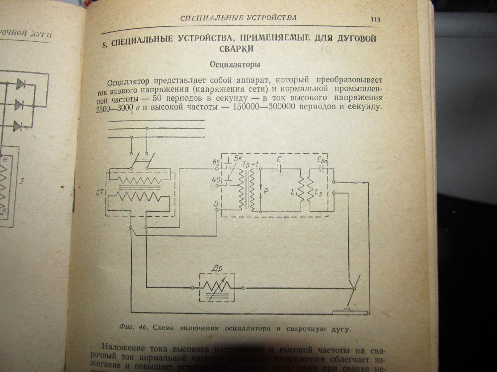

Voyage, 200-300 кГц без проблем получают в сварочных осциллятор, поищи в инете схемы сварочных осцилляторов.

Не работают сварочные инверторы на таких частотах! 60-120кГц. - максимум, что доводилось встречать при их ремонте! На полевиках частота чуток выше, 100-120кГц., а на IGBT-60-70-80кГц.

Владимир, ну что я могу сказать, значит не все осцилляторы ты ремонтировал.

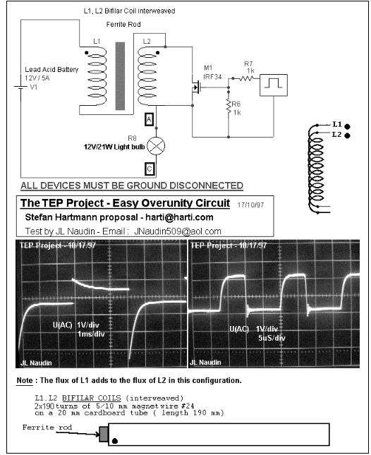

Зачем туда подавать электричество 300Кгц достаточно просто замыкать одну обмотку типа этого

Причем здесь инвертор к осциллятору это разные вещи инвертор преобразует сеть в сварочный ток при 70Кгц. А осциллятор просто подмешивает высокую частоту чтобы сварщику легко дугу зажигать а не стучать электродом по металу 10 раз короче для облегчения зажигания дуги. А вы ссоритесь не о чем. А вот нашел рис.
