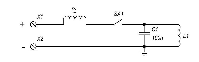

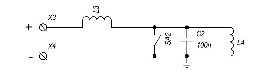

Пока ждём ответа от Gluxar'а по маленьку продолжим.
Я хотел объяснить принцип работы суррогата ТТ в виде индуктора
Приведу некоторые схемы:
я думаю все понимают принцип работы этих схем, это схемы накачки резонансного контура (в первой схеме ключ может стоять и по минусу, это на погоду не влияет :) ).
Подобные схемы применяются в радиопередатчиках, а насколько мы знаем (знаем же? ;) ) отличие принципа работы радиопередатчика от принципа работы трансформатора Тесла только в том, что в передающих системах всё делается для получения бегущей волны, а в ТТ для получения стоячей волны, принципы накачки и т.д. одинаковые.

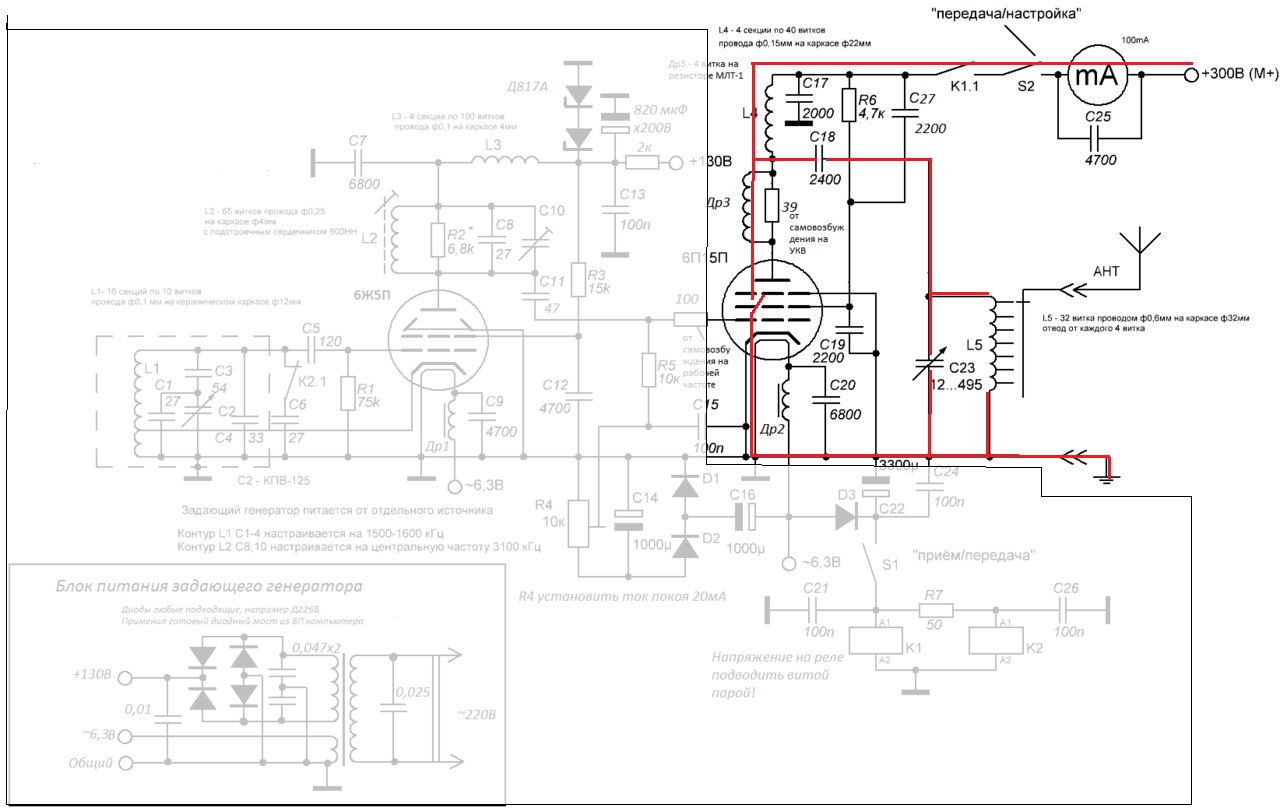

вот схема передатчика, "шарманки", сейчас нас интересуют только выделенная часть схемы, особенно красной линией, это та же схема, что и рисунок 2
Так вот катушка L5 и кондёр C23 играют в данном случает роль индуктора с кондёром или ТТ. Если поднести металлический предмет или палец к точке соединения контура и кондёра C18 получим такую же дугу как от ТТ.

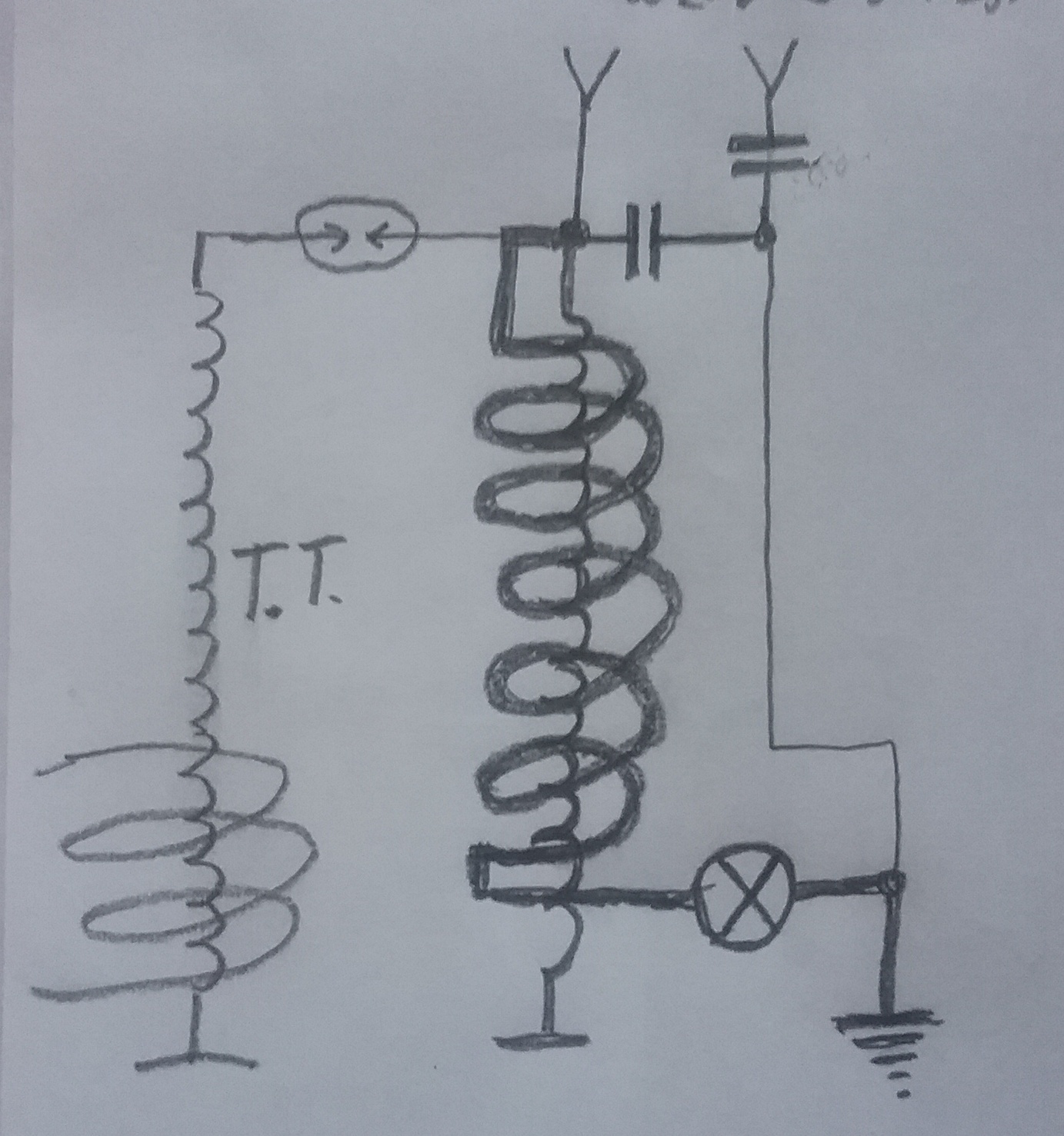

У меня такая сложилась схема для размышления.

Alfic пишет: ...Если поднести металлический предмет или палец к точке соединения контура и кондёра C18 получим такую же дугу как от ТТ...
Наблюдаем подключение рассогласованой антены:) на максимальной амплитуде...

Gluxar пишет: У меня такая сложилась схема для размышления.
Не сходится, если рассматривать банку Капы. Там с медной трубки сразу на искровик без дополнительных проводов.
