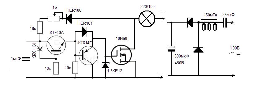

Вот чутарик посложнее, зато с длительностью. Такой-же неубиваемый.
Что это за схема с варикапами которые управляют тиристорами?! :blink:
Это не варикапы, это так динисторы нарисовали.

Так это понятно, но раз уж взялись рисовать схемы то нужно это правильно делать! А то в нашей теме всё через одно место, то названия не правильные, то определения, то схемы, а потом все удивляемся, почему никто ничего не понимает и собрать не может!

Альфик , ну простите. Не думал что это так критично. Просто все эти схемы затачивались под КН 102. А поскольку сейчас их не сыскать , втыкнули DB3 .

Да вы не обижайтесь, особо страшного ничего не произошло, но желательно, писать/говорить и рисовать правильно. Вон Славику (ЧИПу), когда то рассказали про продольные и стоячие волны, а он в очередном ажиотаже забыл название и назвал скалярными, а теперь наверное и сам в это верит и другие дуркуют, пытаются найти.
