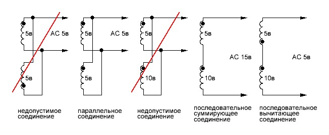

Соединения верные и неверные:

БТГ Капанадзе теория и практика #89816
Первое - самое то...

БТГ Капанадзе теория и практика #89818
Vlad пишет: Соединения верные и неверные:
Последнюю схему можно вообще упростить, оставить только разницу в количестве витков между обмотками
(может не понятно выразился, при 20 витках в одной обмотке и 25 витках во второй обмотке можно вообще намотать только 5 витков, разницу, вот они и будут работать, всё остальное трата материалов!)

vpk
Сообщений: 285
БТГ Капанадзе теория и практика #89831
Так самая правая схема и нужна, как бы.
