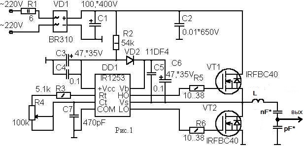

По поводу резонатора внутри установки Капы...
Некоторое время назад пробовал подобную схему
un7ppx.narod.ru/device1/images/wpe2.jpg
с некоторой доработкой
на выходе килоВольты с частотой 200-300кГц (настраивается на нужную), конденсаторы в единицах или максимум в десятках пикоФарад и в сотнях наноФарад
Можно использовать схемы ЭПРА (с доработками) подобные этому или другие www.gaw.ru/im/publ/epra/7.jpg
Теперь объясню почему два кондёра, хотя некоторые возможно догадались. При данном включении последовательного резонансного контура на пикоФарадном конденсаторе образуется ВН и с него оно пробивает через разрядник на индуктор или кому куда нужно, но что бы не происходило замыкания стоит наноФарадный кондёр разделитель.
Идея была в том, что бы отрегулировать данную схему на пробой с частотой 50Гц, после каждого пробоя генерация срывается и разгон начинается по новой, опять до пробоя, но... толи время не хватило, толи настойчивости, не удалось получить стабильность разряда в 50Гц, всё остальное работало отлично!
P. S.: проскакивала мысль, что в качестве дросселя L был использован ТВС, его высоковольтная катушка, но опять же сопротивление этой катушки около 280 Ом поэтому нагрузить транзюки с питанием в 12 вольт она не может, ток маленький, к тому же и добротность у такой катухи маленькая из за большого активного сопротивления.
