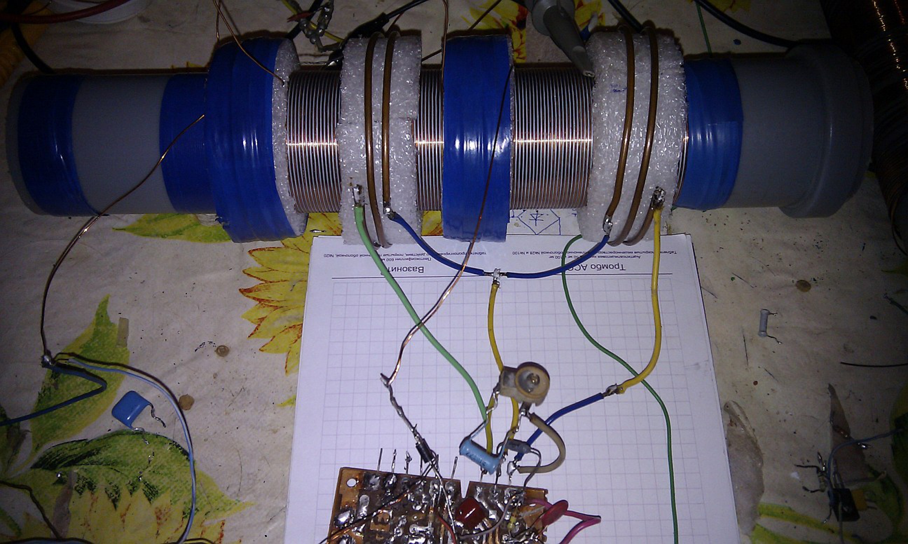

Не знаю, чего IB обижается, многие делают, но не многие пишут, пока нет результата. Вот такие фотки. В магазине купил 20 м провода ( на 40 см надули ), итого 19.6 м. Снял обмотку. Намотал в два провода. Фиксировал термоклеем. Жжжас IB даст триндюлей и прийдется всё переделываь. :silly: Ну нам не впервой. Оба гена по схеме работают нормально, немного пришлось подстраивать. На НЧ схеме обязательно ВЧ диод. Сейчас ВЧ подстраиваю. Подстроечные кондеры - г...но. Набрал трубчатых конденсаторов М750 - подгоняю. На СКИФе YOGIK. С ув.
Да, там на схеме приборчик RLC - метр. Рекомендую. Для таких работ идеально. Парнишка из Житомира продаёт, ремонтирует и перепрошивает русской версией. Я свой у него ремонтировал, спалил после многократного измерения электролитов :cheer:
Еще, щуп от осцила - под катушкой. На бумажке под катушкой разрисована волна и отложены размеры в см. B)
