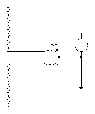

Волновой трансформатор (практика) #51736
piton6 пишет: Накидай схемку теста...
:lol: Сначала так, а потом можно создать узел пучности тока на резонаторе, если первый вариант будет с замерами на входе.
Несколько витков в обратную сторону в том же направлении, что намотан резонатор. Будет узел пучности тока.
Но надо найти точку на резонаторе где свечение максимум.
Или как у Капандзе, вынос сделать на отдельную катушку (так легче витки подобрать).
