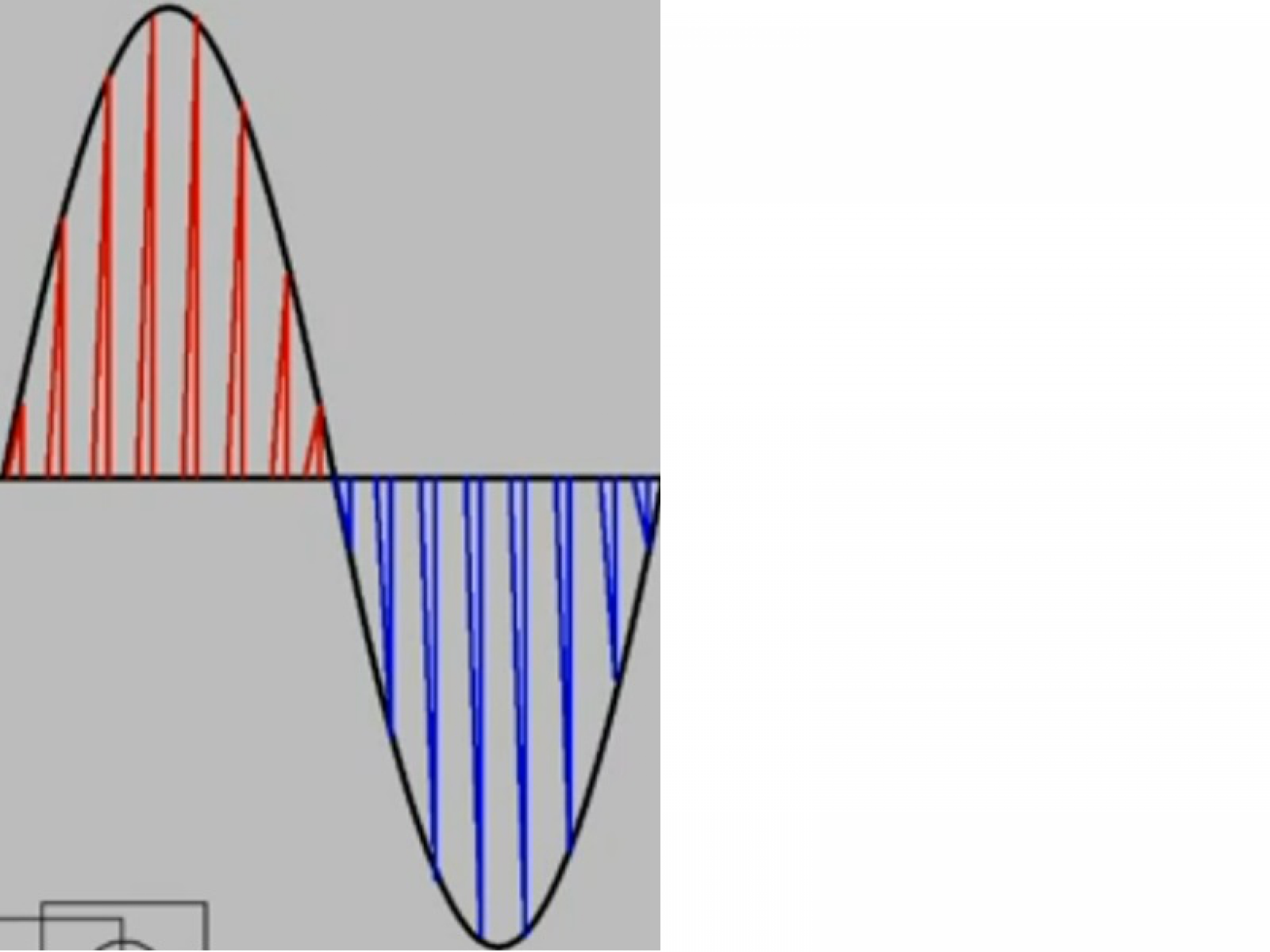

HIDE пишет: Довольно внятно написано... :)
Нет не "внятно", а однозначно и если Автор не 3,14...т, то отсюда следует, что вариантов "гена СЕ" мульен или почти, т.к. принцип не нарушает ЗСЭ (закон Кирхгофа рулит).
Во вторичке (только не факт что по этой схеме) должна быть похожая осцилка:
и получить ее (IMHO) можно подключив по другому ВЧ гену.
