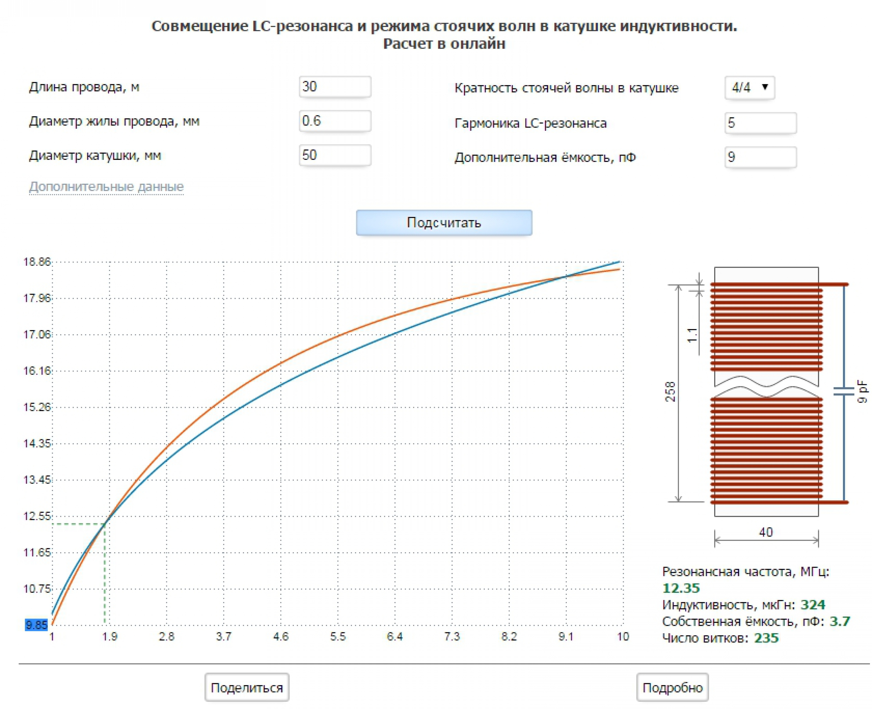

что скажете про такое совпадение частот? :)
10 года 8 мес. назад 10 года 8 мес. назад от zilibob4ik.
