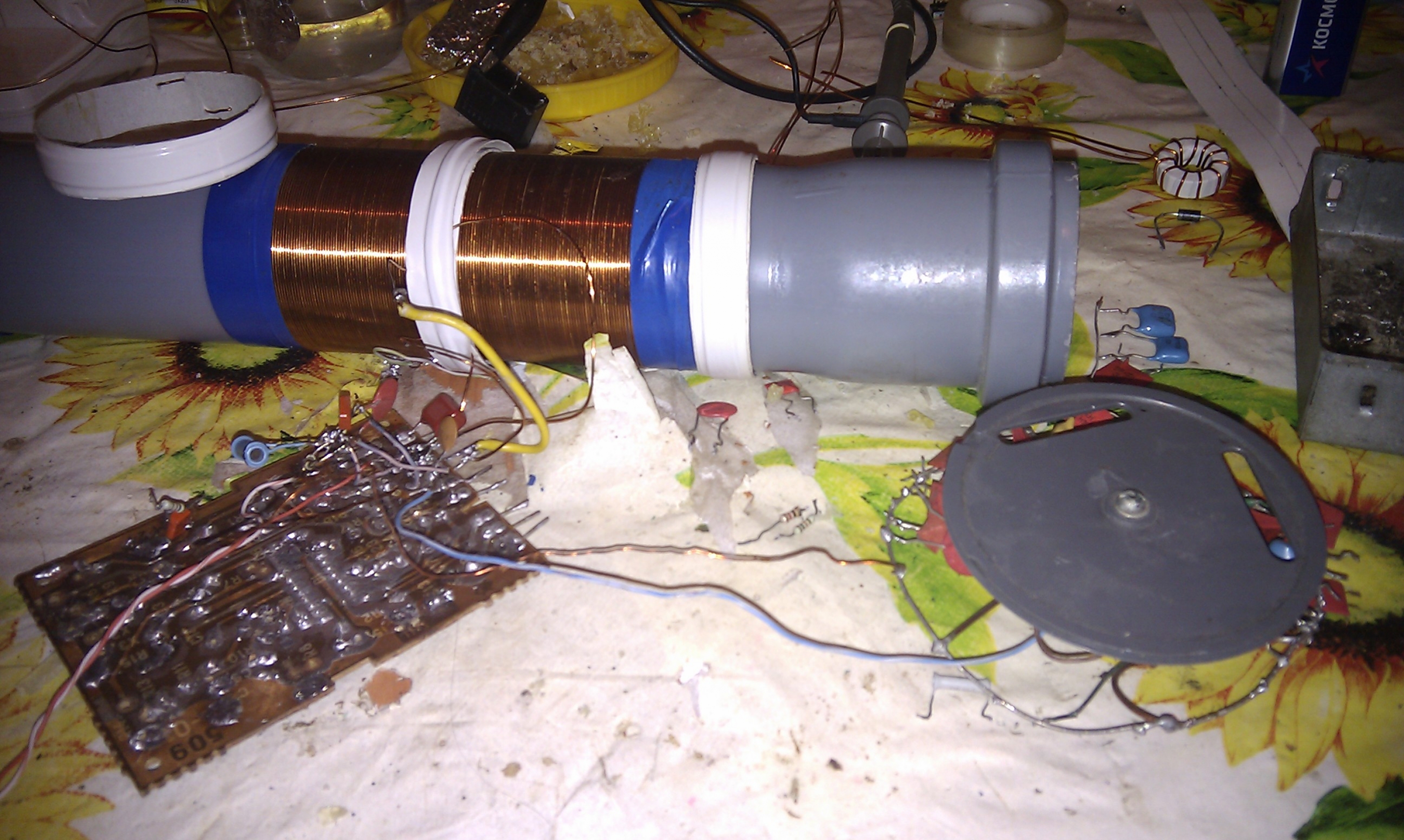

БТГ со скифа 2016 #40109
zilibob4ik пишет:
Magur пишет:
IB грозится схему менять каждый раз когда она попадает в интеренет. Это типа как обновление виндов :) И значит скоро схем будет много и разных :woohoo: Доктор и Алекс чего-то уже спаяли. Попросим
Ну я спаял тоже. нет пока там ничего интересного, ВЧ работает не стабильно,
и стабильность зависит от всего абсолютно, рукой провёл, либо генерация сорвалась либо частота ушла.
Жду запчасти как в схеме, соберу 1 в 1, потом "будем посмотреть" что там и как ...
На каком транзисторе вч часть собирали? С какой частотой была генерация?

БТГ со скифа 2016 #40112
oktogen пишет:
zilibob4ik пишет:
Magur пишет:
По схеме от Докторсвет, на кт 315.
При работе со стоячей волной, не должно ни на что реагировать. что-то не так.
Часто та не известна, судя по всему там гармоник уйма, а основную, так высоко мне нечем проверить.

БТГ со скифа 2016 #40115
zilibob4ik пишет:
HIDE пишет: ИМХО... B)
Приведенные эксперименты пока говорят об одном :) - соискатели не до конца поняли,что именно требуется...
Зилибобчик,у Вас ,в лучшем случае,настройка на ЛС резонанс - отсюда и все девиации при воздействии на резонатор и генератор... ;)
Алекс молодец,но настроил линию с точностью до наоборот - на пучности напряжения или узлы тока,увы... :(
Нет там ЛС резонанса, а вторичка вообще замкнута, как и положено.
И само собой понятно, что раз генератор реагирует на внешние воздействия, то работает не так, как должен.
кт 315 не пойдет вообще. 2SD669A вот его ставь. и крути верти до волнового резонанса. Да и радиатор большой не ставь. Потеплеют провода на концах и в центре , значит 30% к успеху пройдено)))) :)
