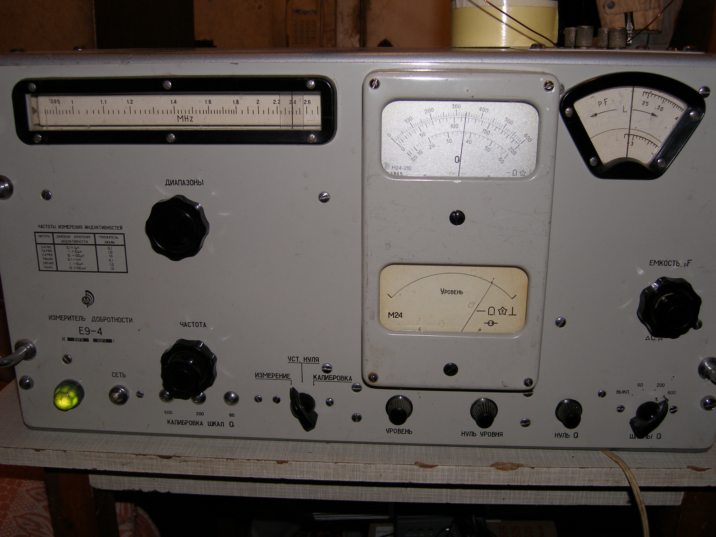

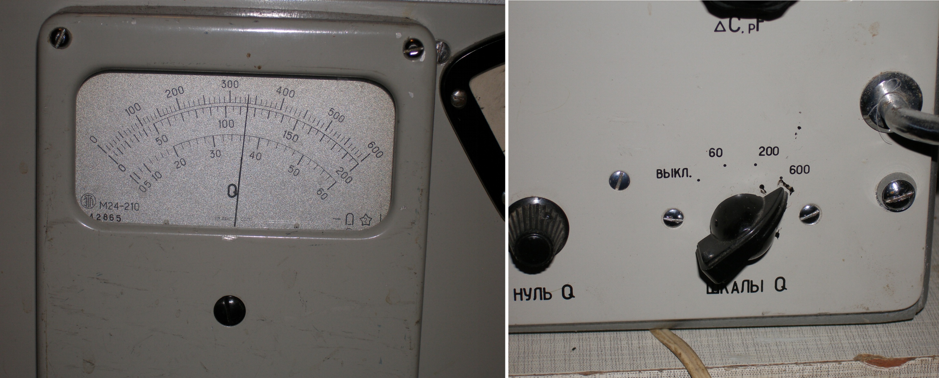

Мой резонатор имеет добротность Q = 340 на LC-частоте 2.4 мГц. На большей частоте прибор измерить не позволит, т.к. он не предназначен для создания резонанса в линиях, а для LC - это уже предел, при минимально возможной емкости сосредоточенных элементов + схемы.
Много это, или мало? - Это даже очень много для резонатора с не оптимальной геометрией (отношение длины к диаметру), намотанного лакированным проводом всего лишь d=1мм. Причем с ростом частоты добротность уверенно растет, а это означает, что диэлектрические потери катастрофически не увеличиваются.

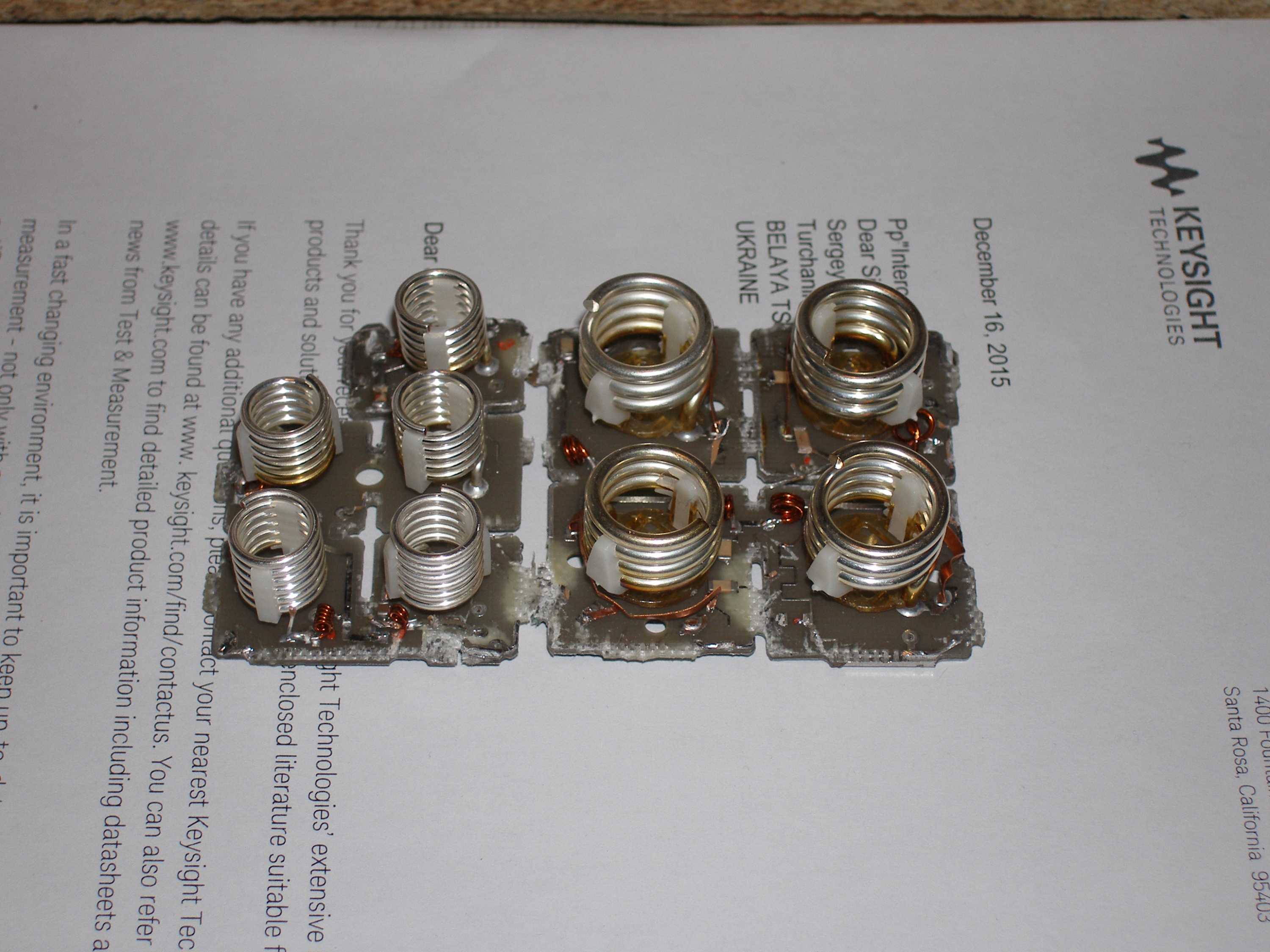

Кто хочет увидеть оптимальные пропорции длины обмотки к ее диаметру для спиральных резонаторов, смотрите фото ниже: вчера расковырял дуплексер NMT-450 Motorola.
