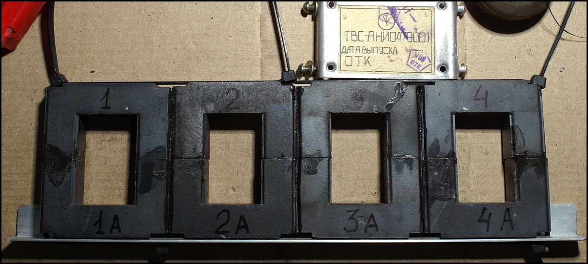

Хочется поэксить по теме Авангарда с учетом подсказок от Osbourne...
Но у меня не нашлось дорогущих сердечников EPCOS, за то безродных ТВС-овских - две здоровенные коробки
Закрепил я их на дюралевом уголке, зафиксировал суперклеем и с учетом того, что феррит не токопроводный, решил мотать прям на голый сердечник..

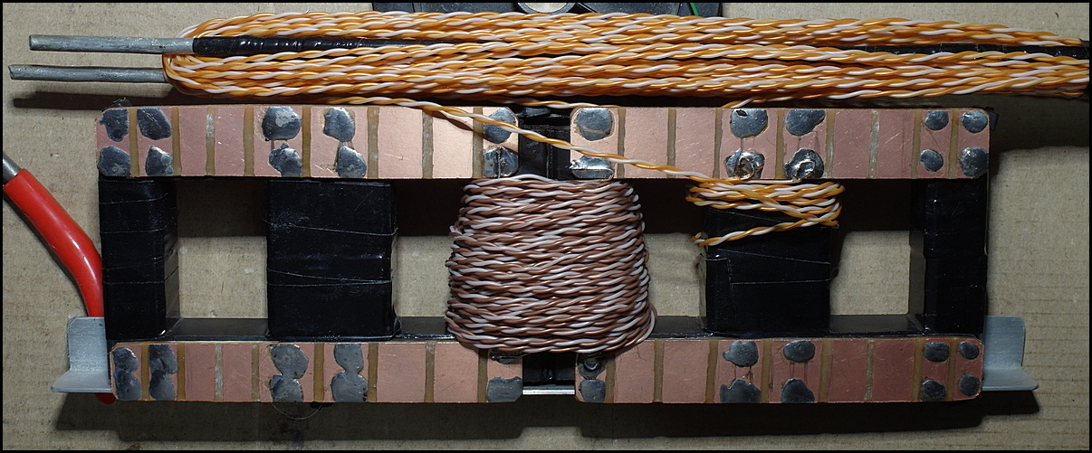

Намотал индукторную катушку и резонатор, подал на индуктор реальную искорку не с ZVS, а с поджига, и к моему удивлению, вся моя конструкция засветилась искрами как елка от бенгальских огней... Обе обмотки прошивали на сердечник в местах изгиба провода, там на сердечниках острая кромка, которую я не додумался убрать..
Размотал.. Зачистил острые заусенцы, обмотал сердечники изолентой и вот уже полдня сижу мотаю катушки по-новой..
Над "пирамидальной" катушкой не смейтесь, это у меня появился бзик относительно того, что так можно добиться несимметричности магнитного поля на сердечниках..
Но можно и "не добиться"
