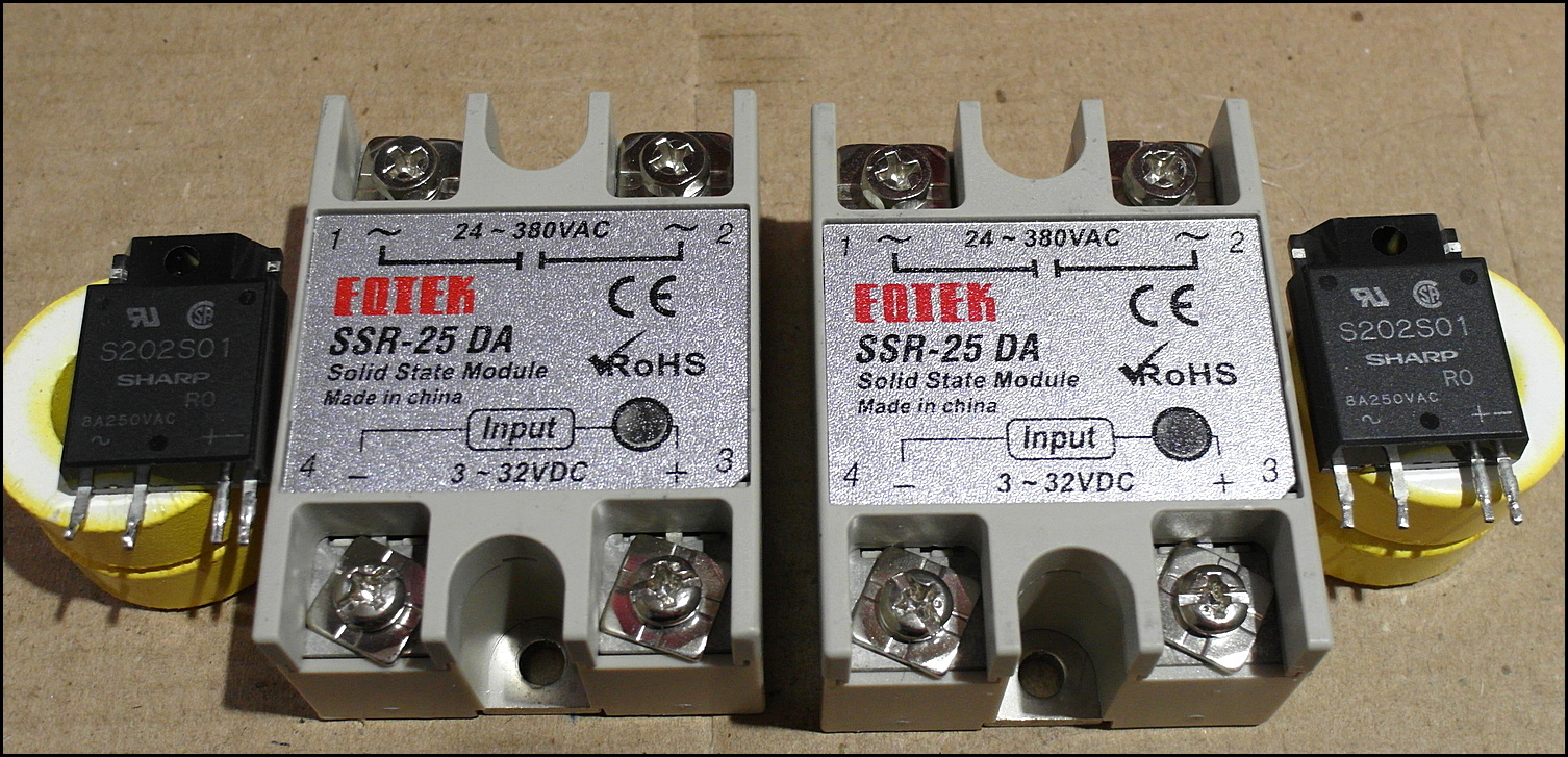

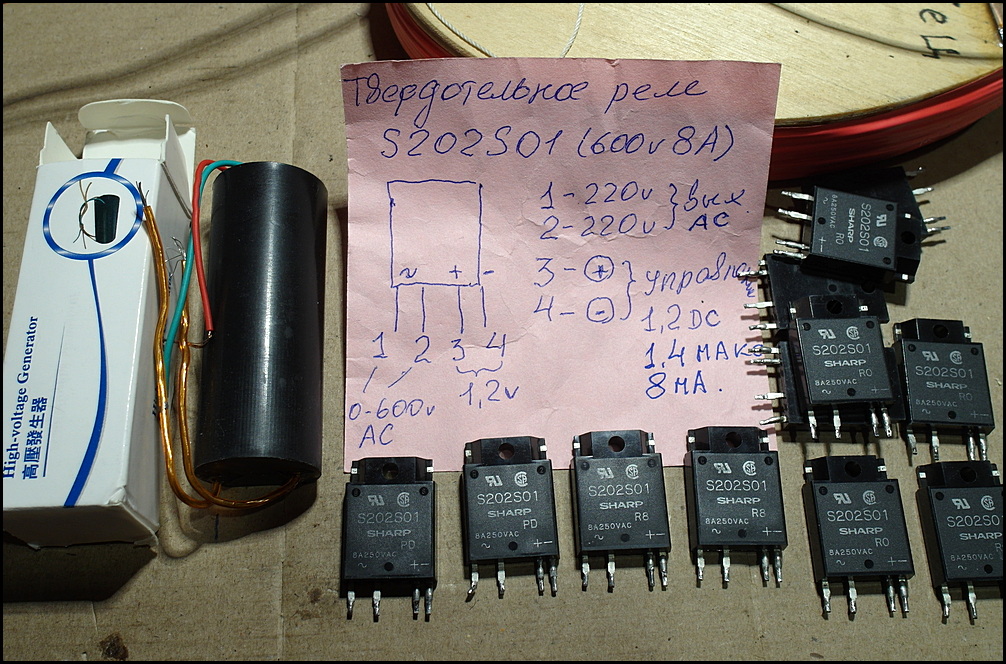

Можно на релюшках - это уже варианты посерьезнее будут.. Я использовал твердотельные Шарп S202S01, у них коммутация 600в 8А и управление 1,2 - 1,4 вольта. Оч. достойные релюшки для наших забав...

Слава вот эти четыре реле совершенно одинаковы по своей сути, только у крупных коммутация 380VAC 25A и управление от 3 до 30 VDC, а у маленьких коммутация от 0 до 250 VAC, а управление от 1,2 до 1,4 VDC Хотя и те и другие легко коммутируют до 800 вольт.. И работают они по принципу вкл/выкл без всяких заморочек по амплитуде и частоте коммутируемго сигнала..
