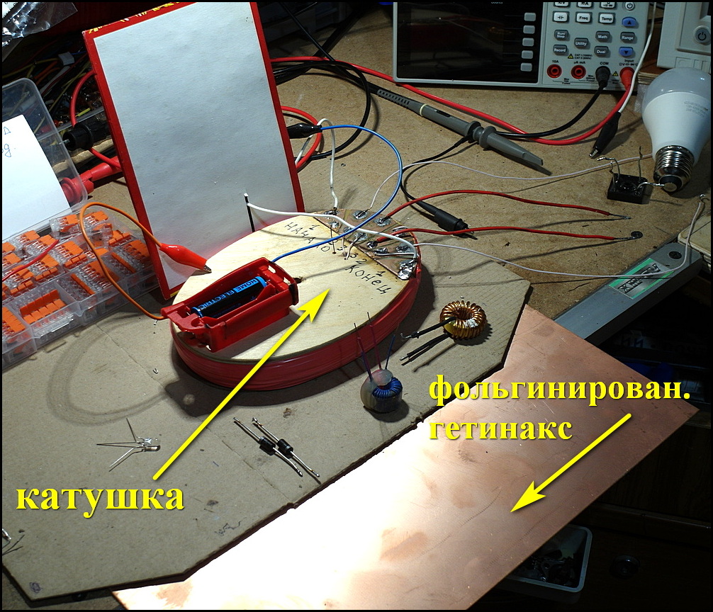

По поводу квакающих и «отваливающихся» портов USB могу сказать, что
ДЕЛО БЫЛО НЕ В БОБИНЕ! Дальше про эту поговорку вы знаете :dash: :dash: :dash:
На столе под «скатертью» из куска гофрокатрона (от упаковки кошачьего корма Феникс) оказался кусок фольгинированного гетинакса, который там валялся уже лет сто.. Ну, сто ни сто, а дней 10 – точно. И прям над этим куском гетинакса я расположил плоскую катушку своей гравицапы, получился нехилый излучатель.. Я бы его не обнаружил, но положил на гофрокартон щуп от ослика и показалось, что в щупе вроде как что-то щелкает.. Поднял щуп – перестало щелкать.. Положил – щелкает.. Попереключал делитель – щуп совсем перестал работать..
Взял второй щуп от синего канала… Ложу – щелкает, поднимаю – перестает.. Снова подвигал делитель – и этот щуп немного пощелкал и сдох..
Думаю, чё за х…ня? Убираю катушку, поднимаю гофрокартон и вуаля – кусок омедненного гетинакса где-то 30Х20 см – лежит и улыбается! Блять!
Два щупа – ЙОК! Напрочь!
Убрал гетинакс, достал новые щупы, мощность на выхлопе катушек увеличилась, комп перестал квакать..
Вот что ни говорите, но раньше БОБИНЫ были надежнее нынешних…:dash: :dash: :dash:

Как-то спрашивал, что случается с щупами?
На одном из щупов у меня вышел из строя SMD-шный конденсатор (закоротился), выпаял - заработал (без коррекции АЧХ).
