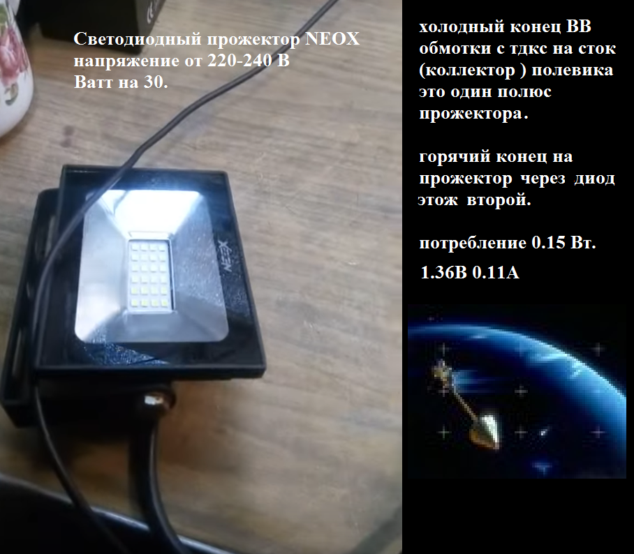

Обратите внимание- у Никандра лампочки светодиодные, а значит в них есть выпрямитель, который ВЧ импульсы "звона" пропускает, т.е. выпрямляет?
Спасибо сказали NikAndr
3 года 9 мес. назад
3 года 9 мес. назад от Юрий М.
Эксперименты NikAndr-а #193121
ну да. некоторые светодиодные лампочки работают при очень низком напряжении. вот 11 вольт и потребляемая мощность 20 мвт. ночью можно книжку читатьОбратите внимание- у Никандра лампочки светодиодные, а значит в них есть выпрямитель, который ВЧ импульсы "звона" пропускает, т.е. выпрямляет?

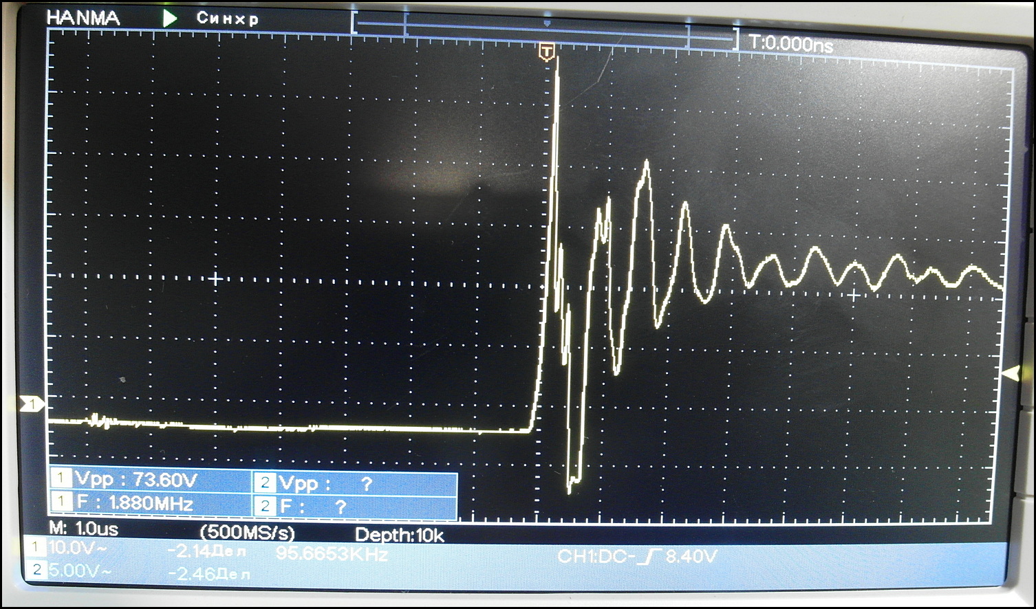

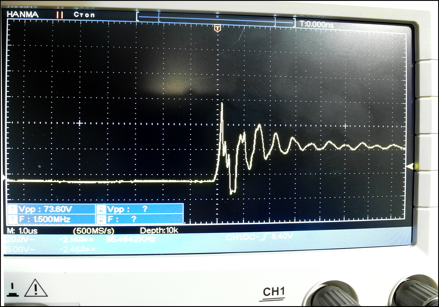

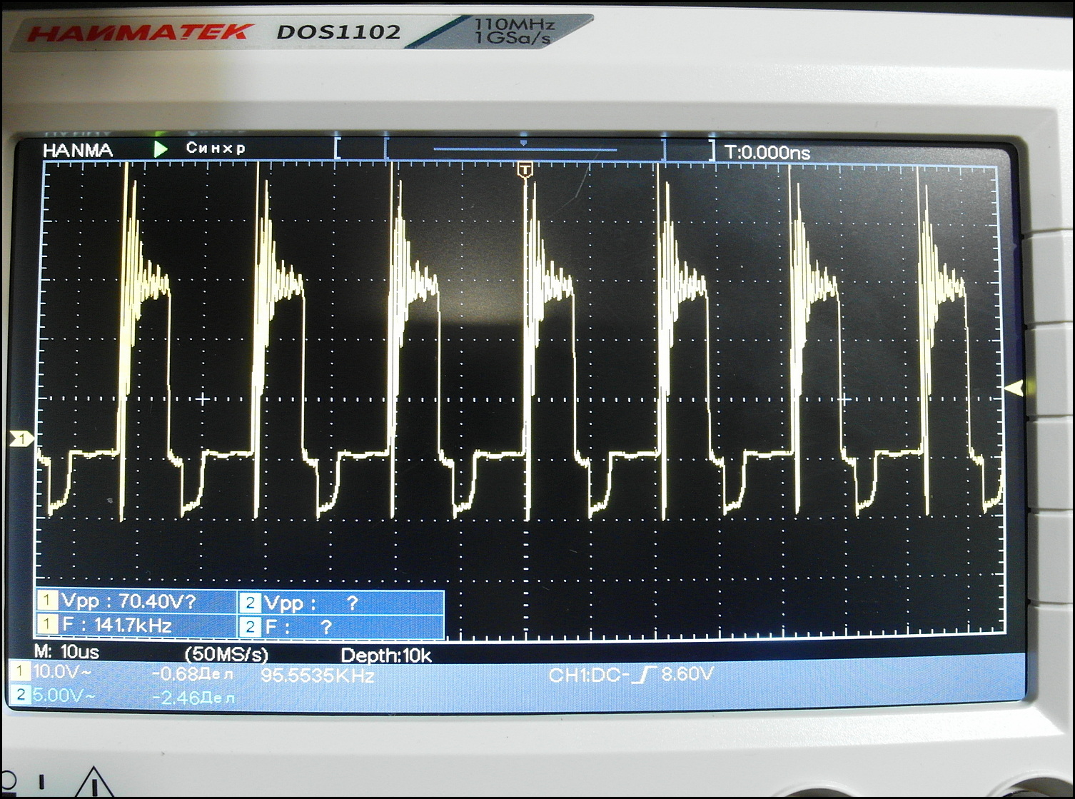

Как и обещал, выкладываю осцилки самих импульсов, они пляшут от 130кГц до 200 кГц.
На первой фотке частота около 150кГц, на второй и третьей - эти импульсы но растянуты до одного звонка - тут уже частота от 1,5 мГц до 1,8мГц..
В данном случае стоит транзистор 2SC5198, у других частоты могут быть другими, на наших КТ-805 - КТ-809 частоты гораздо ниже... Но тоже разница по частоте в разы между самими импульсами и их звоном..

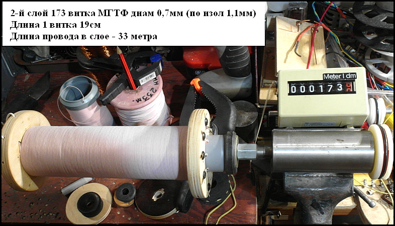

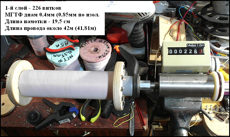

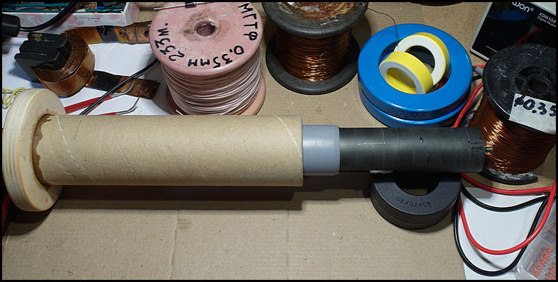

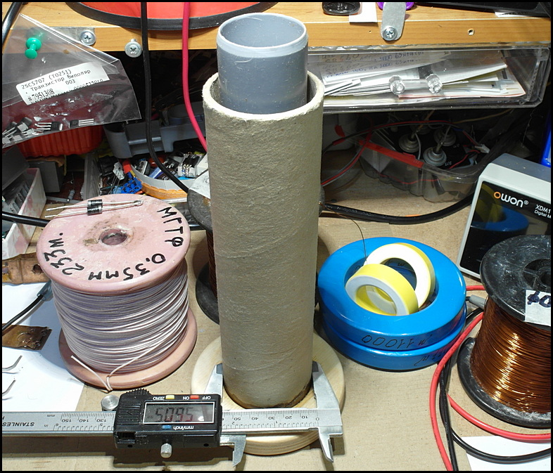

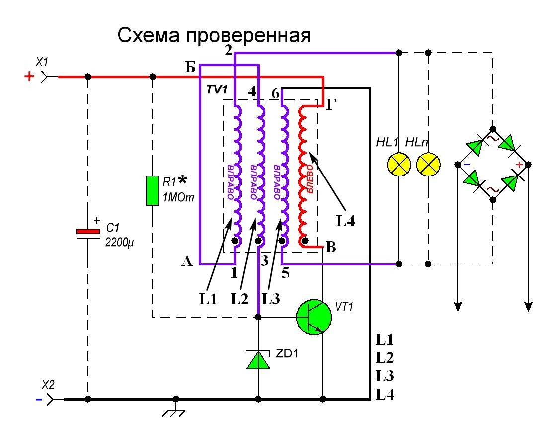

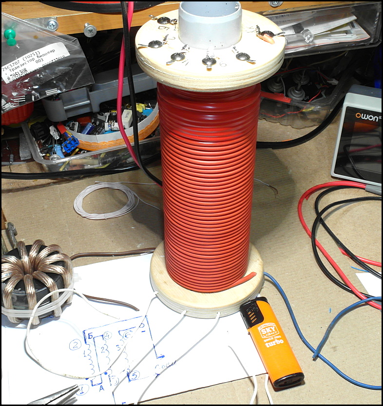

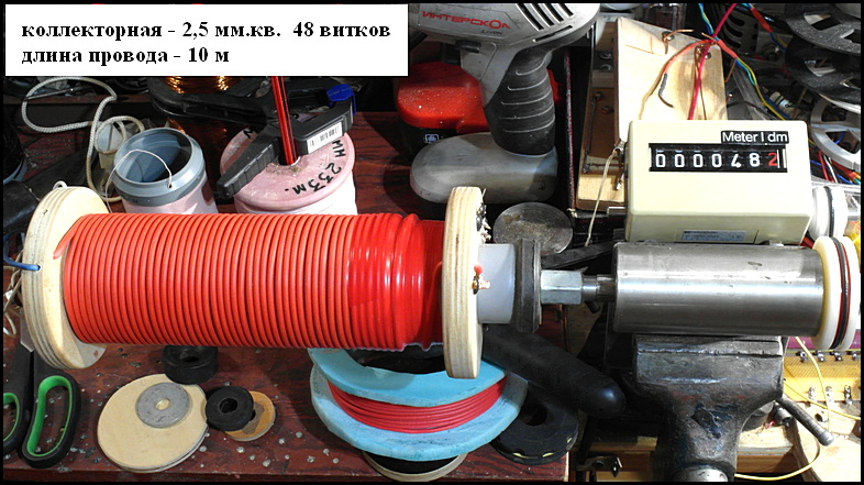

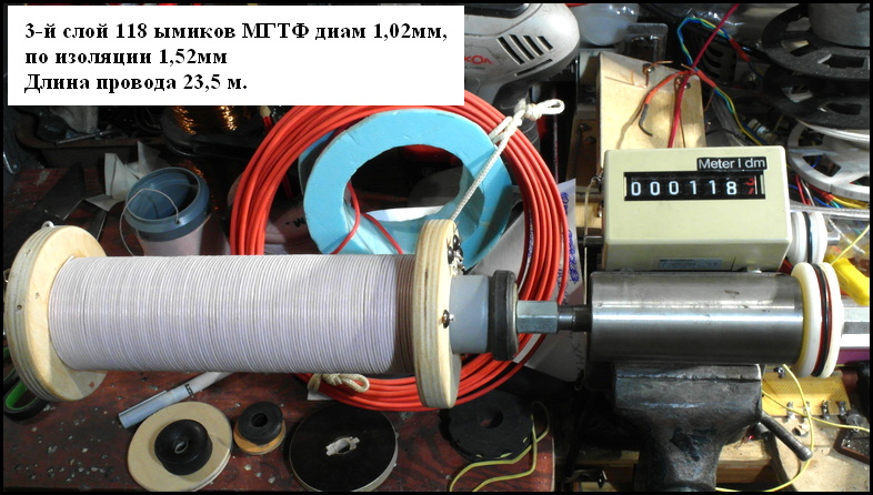

Тут меня в личке попросили показать конструкцию катушки и схему, по которой я собирал равицапу.. КАтушки я вроде бы выкладывал, но если не открываются - выложу еще раз..
Супрессора на около 5 вольт (в применяемых тразинсторах на базах 4-5 вольт) под рукой не нашлось, поэтому я собрал его из нескольких (по-моему 9 штук) последовательно спаянных диодов 1N4007... там просто надо посчитать падение напряжения на каждом и в сумме чтобы получилась нужная тебе цифра..

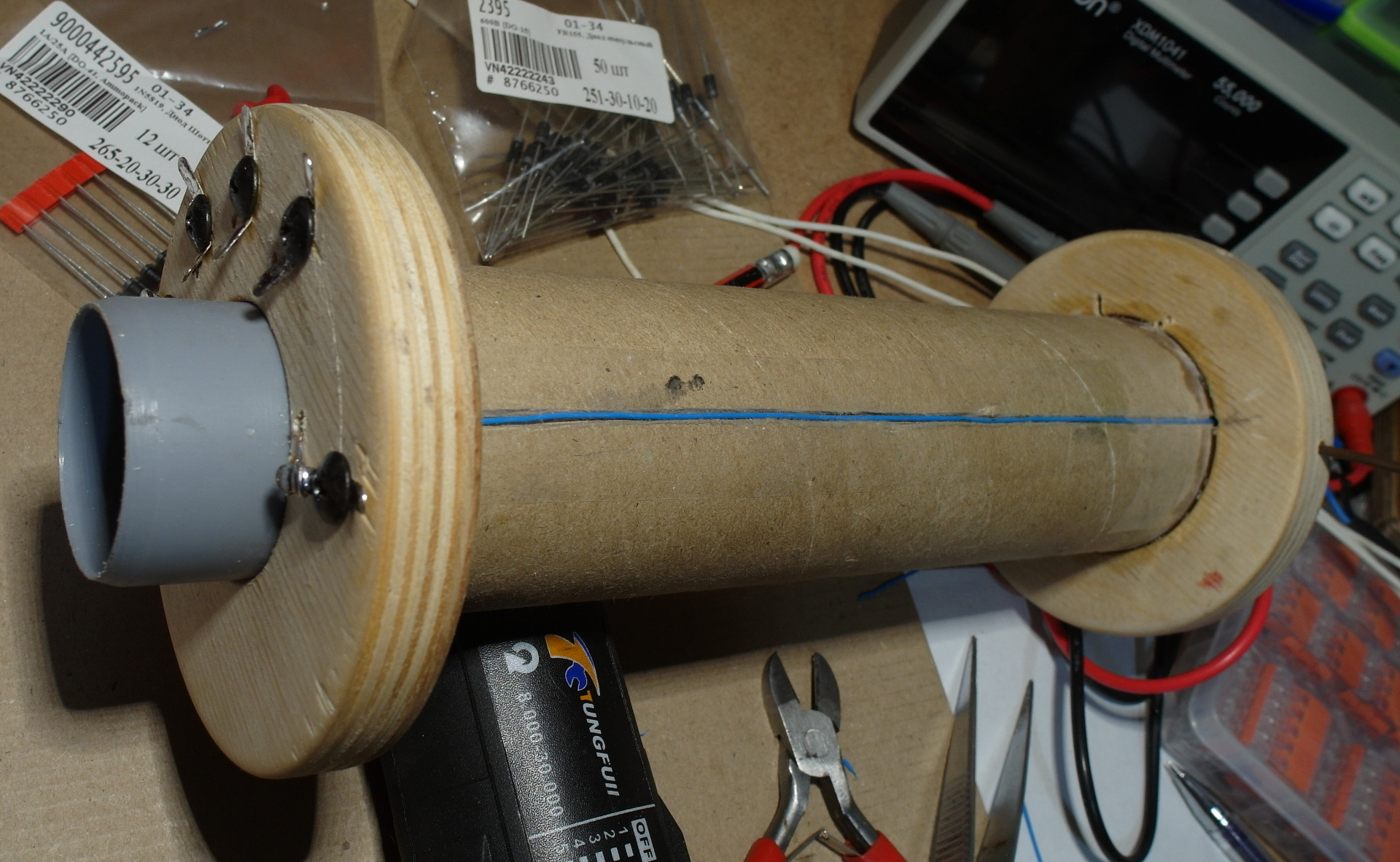

Корпус катушки двуслойный, внутри кристаллы кварца. Не песок, и именно измельченный кварц
На фотке синий проводок вдоль каркаса - это перемычка начало/конец. Он лежит в вырезанном жолобе и ничему не мешает
Сердечник - колбаса, набранная их ферритовых горшков плотно по диаметру каркаса.
На каждом транзисторе положение сердечника свое, искать по яркости и потреблению.
Запуск - некоторые транзисторы запускаются сами, некоторые с тычка в базу, некоторым надо искать напряжение с БП..
Короче, схема и фотки под спойлером..

Только сейчас внимательно прочитал твой пост, до этого спешил и пробежал по диагонали..
А ведь ты прав, там примерно так и получается, соотношение по частоте импульсов и звона где-то 1:10
Но частота на месте не стоит, она пляшет...
Турист писал, что фиксированная частота здесь не катит, качер сам найдет нужную частоту....

Сердечник рулит, скорей всего он и дает такой отличный результат
Еще вчера увилел фотку с колбасой и вспомнил трансформатор из журнала электричество, где сердечник был сделан из прутьев, но главное было в том, что обмотка должна занимать не более 1/4 длинны сердечника...

Сердечник действительно интересный. Можно использовать и набор из обычных колец М2000, и даже стопку нанокристаллических колец, которые будут работать по типу "вставил - лампа ярче загорелась, вынул - притухла, или наоборот" а именно этот сердечник из горшков, имеет множество, если можно так сказать, ГАРМОНИК, которыми можно выбирать свечение и соотносить его с потреблением.. Его вставляешь и лампочка то ярче, то притухает, то снова ярче и так несколько раз по всей длине каркаса катушки.. Бывают положения, при котором лампа горит тускло, но потребляет дофигища, а бывает наоборот - горит ярко а потребление падает.. И вот "тудым/сюдым" выбираем наиболее приятное для нас соотношение яркости и потребления..
Но это уже баловство, как тут один наш коллега выразился - "шум ореховой шелухи" или что-то в этом роде

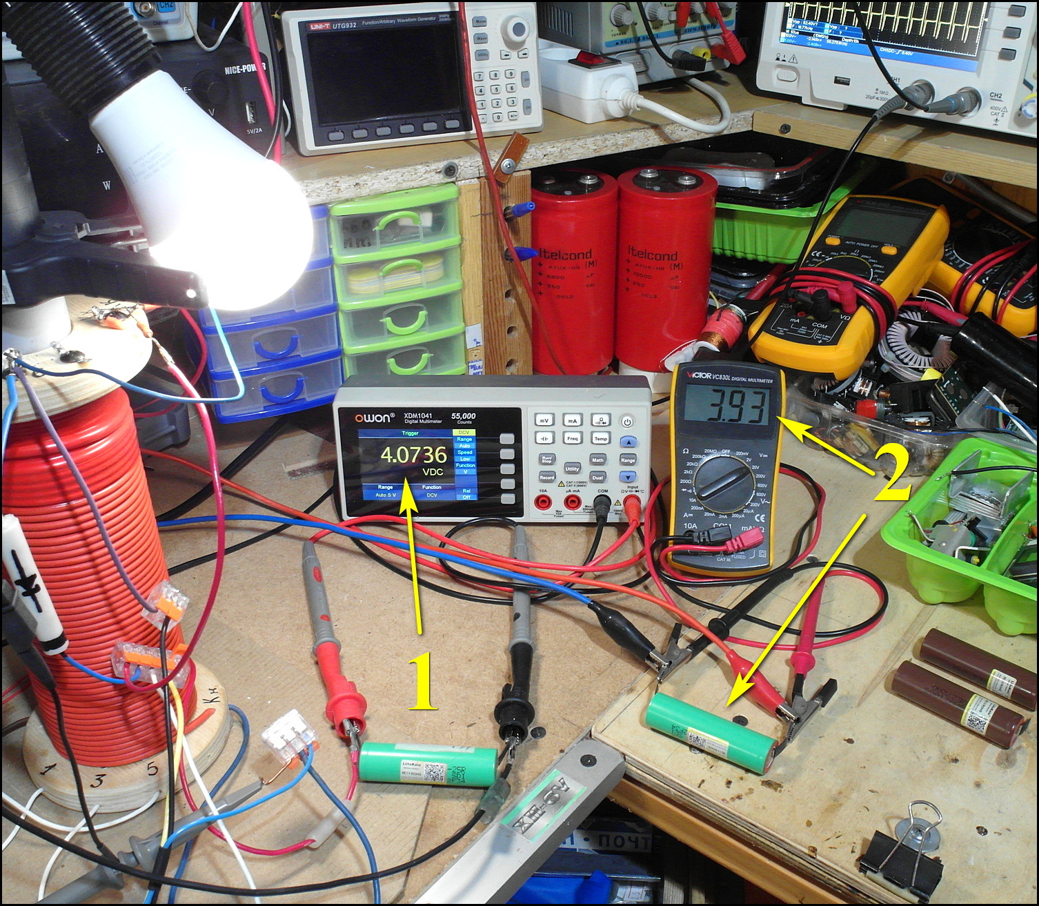

Погонял гравицапу на Li-On батарейках – от одной батарейки запитывается, а другую заряжает, типа Бедини
ВНИМАНИЕ: Спойлер!
[ Нажмите, чтобы развернуть ]
[ Нажмите, чтобы скрыть ]
Ну что сказать – вроде работает в пределах - заряжаемая до 4,1 заряжается, а питающая до 3,7 разряжается, потом меняю их местами.
Лампочка светит слабенько, но я и не стремился к яркости, если сделать ярче – меньше остается на зарядку.
Каких-то чудес не увидел.
Пришел к выводу, что халявы здесь нет. Есть довольно эффективная система по запитке светодиодных лампочек и не более…

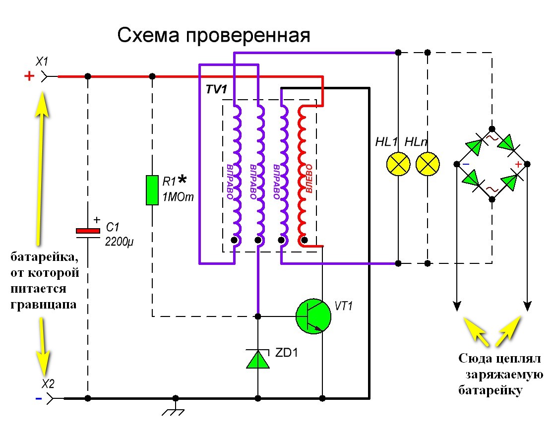

На фотке под № 1 – это батарейка от которой гравицапа запитывается, а под № 2 – батарейка, которая заряжается..
Кстати, самое удачное соотношение частот для баланса заряд/разряд, остается таким, как об этом говорил ЖекаК т.е 1:10
Если отступить от этого соотношения, то жрать начинает быстрее, а заряжать медленнее

Я эксил по схеме Маркуса, которую слегка модифицировал Турист, он первичную обмотку подключил немного по-своему....
На фотке показано, куда цеплял заряжаемый, а куда питающий аккумуляторы..
Насчет экономии 1:10 - ты немного не так понял, это не экономия, это соотношение частоты импульсов к частоте звона этих импульсов.. Например, частота импульсов 100 кГц, но если их растянуть на мониторе ослика, то видно, что каждый импульс "звенит на частоте 1мГц..

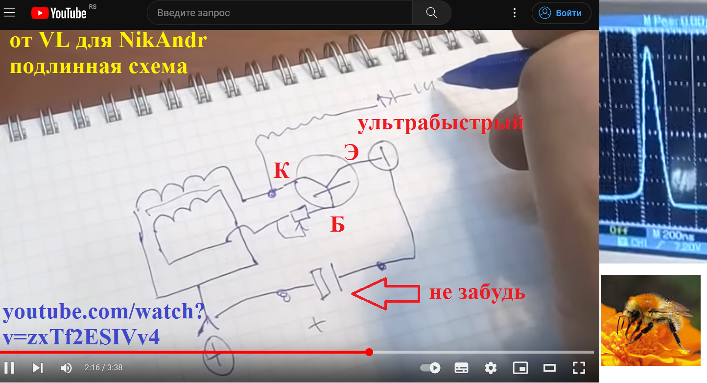

Я не понял про твои картинки, на которых написано "от VL для НикАндра" что это за картинки, откуда они?
Где можно глянуть оригиналы этих картинок?

Привет дядя Коля! Упаминул ты меня в своей писанине. Это какой то комплимент для меня =)
Подрисуйте пожалуйста куда подключается нагрузка, а то я не понимаю.. Хороший вариант для экономии 1:10
