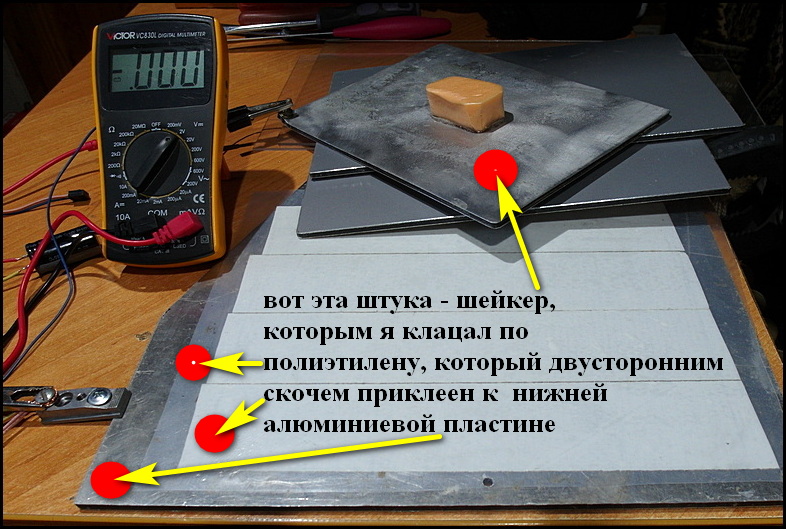

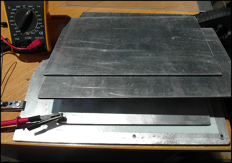

Попробовал "на коленке".
Ролик не стал снимать, ибо хвалиться нечем.
Нашел в закромах подходящие для экса алюминиевые пластины метр на метр, из них вырезал несколько небольших кусков, одну пластину закрепил на столе, на нее наклеил двусторонний скотч а на него наклеил полиэтилен. С одного куска сделал "шейкер" которым клацал по полиэтилену. Думаю, на фотках понятна суть моей гравицапы..
При клацании, без диодов и без накопительного кондера прибор показывает до 1,5-1-8 вольта, полярность скачет..
При подключении заземления (не важно к нижней или к верхней пластине) прибор на пределе 2 в зашкаливает..
Пробовал накинуть светодиодик - на приборе при клацании ноль. С кондерчиком тоже нет нифига...
Но когда "шейкер" просто лежит на полиэтилене без клацания, кондер потихоньку, медленно, заряжается, но он и без этого "шекеля" будет так же заряжаться
Спасибо сказали 29jay, neznaikapsv, Ahrimed, марк

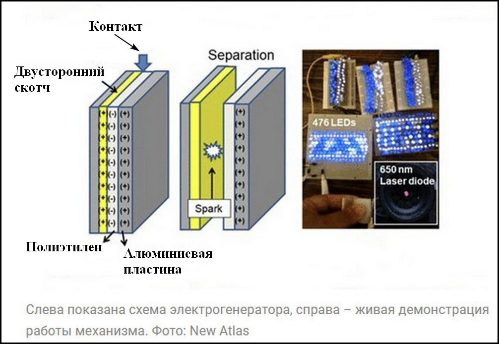

"Нашел в закромах подходящие для экса алюминиевые пластины метр на метр, из них вырезал несколько небольших кусков, одну пластину закрепил на столе, на нее наклеил двусторонний скотч а на него наклеил полиэтилен"
В статье другая конфигурация.Скотч клеится на пленку. Используется металезированная пленка, причем с одной стороны
www.mcmaster.com/polyester-(pet)/
У нас нашел, но она вся метализирована с обеих сторон.
Огромное спасибо за эксперемент, завтра, послезавтра попробую, малость другую конфигурацию, имхо полителен можно заменить, крашенным алюминием, благо этого добра у знакомых навалом.
Спасибо сказали NikAndr

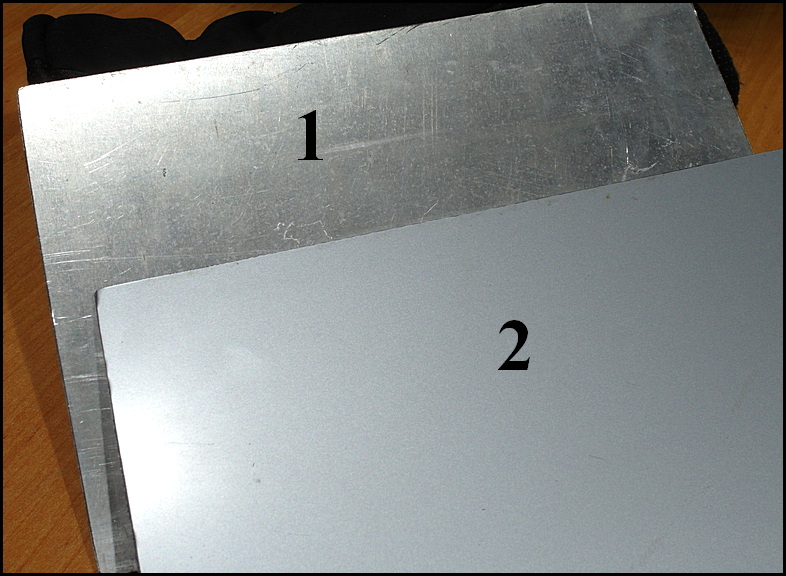

Можно заменить, у меня тоже алюминий с одной стороны чистый (№1 на фото) а с другой крашеный акрилом (№2)
Я пробовал "клацать" по покрашенной стороне, показалось, что даже получше, чем на полиэтилене..
Там проблема с зарядами, они куда-то утекают, их надо как-то собрать, но у меня собрать не получилось

Так что следовать твоему совету и менять материал, в данном случае, не имеет смысла..
hi-tech.mail.ru/news/60657-lyudi-nauchil...l&utm_partner_id=988
pubs.acs.org/doi/full/10.1021/acsomega.2c05457

Дело в том, что я пытался провести экс не по придуманной кем-то из присутствующих теории, а уже по вполне рабочему генератору, который разработали и построили ученые Алабамы. У них применяется ИМЕННО АЛЮМИНИЙ!не мучайся алюминий нужен для других вариантов .
это поглотитель причём с инерцией пуск и остановка.
выбери другой материал.

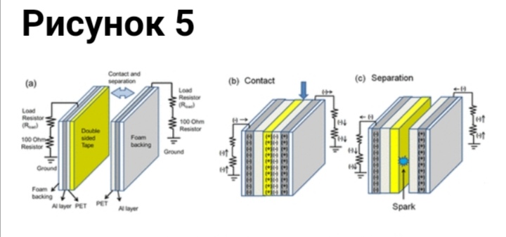

Я читаю и не врубась, то у них есть заземление, то его нет.. Короче написал на почту изобретателю.
